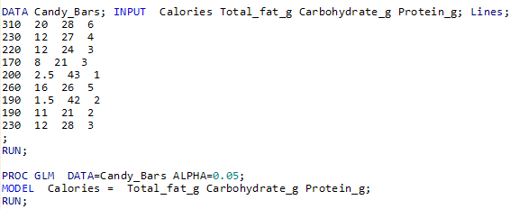

Este ejemplo utiliza la tabla de muestra de datos Candy Bars.jmp, que contiene datos nutricionales de barras de caramelo.
1. Seleccione Ayuda > Librería de datos de muestra y abra Candy Bars.jmp.
2. Seleccione Análisis > Ajuste del modelo.
3. Seleccione Calories y haga clic en Y.
4. Seleccione Total fat g, Carbohydrate g y Protein g y haga clic en Agregar.
5. Haga clic en el triángulo rojo junto a Especificación del modelo y seleccione Crear tarea SAS.
Figura 8.9 muestra el código SAS. (no se muestran todos los datos).
Figura 8.9 Código SAS
