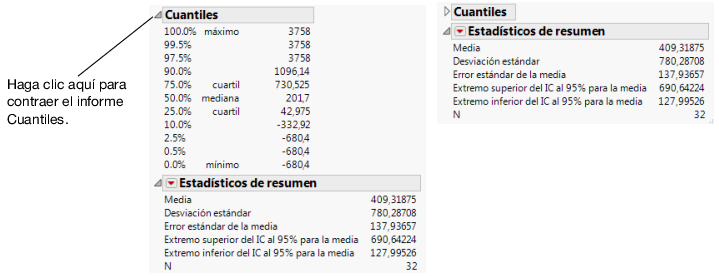

Todas las plataformas generan resultados interactivos, por ejemplo, los resultados siguientes:
• Los informes se pueden mostrar u ocultar.
• Es posible agregar o quitar gráficos y detalles estadísticos adicionales según sus necesidades.
• Los resultados de la plataforma están conectados con la tabla de datos y entre sí.
Por ejemplo, para cerrar el informe Cuantiles, haga clic en el icono de divulgación situado junto a Cuantiles.
Figura 2.9 Cerrar el informe Cuantiles

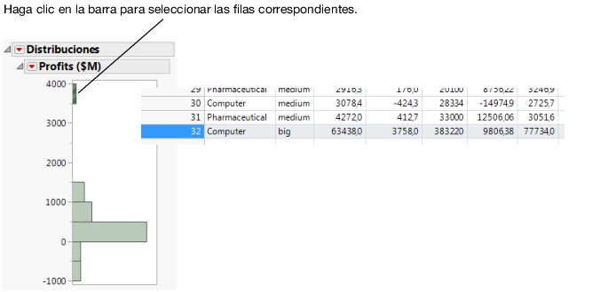

Los resultados de la plataforma están conectados con la tabla de datos. El histograma de la Figura 2.10 muestra que hay un grupo de compañías que obtiene unos beneficios mucho mayores que las demás. Para identificar rápidamente a ese grupo, haga clic en la barra del histograma que les corresponde. Con esta acción se seleccionan las filas correspondientes de la tabla de datos.
Figura 2.10 Conexión entre los resultados de una plataforma y la tabla de datos
En este caso, el grupo incluye solo una empresa y esa única fila queda seleccionada.
