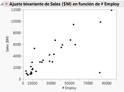

En primer lugar, cree un gráfico de dispersión para ver la relación entre el número de empleados y el valor de los ingresos por ventas. Este gráfico de dispersión se creó en el Crear el gráfico de dispersión. Después de ocultar y excluir un valor atípico (una empresa con un número de empleados y ventas significativamente mayor), el gráfico de la Figura 5.12 muestra el resultado.
Figura 5.12 Gráfico de dispersión de Sales ($M) frente a # Employ
Image shown here
El gráfico de dispersión proporciona una imagen clara de la relación entre las ventas y el número de empleados. Tal como se esperaba, cuantos más empleados tiene una empresa, más ventas puede generar. Esto confirma visualmente la conjetura del analista de datos pero no sirve para predecir las ventas para un número determinado de empleados.

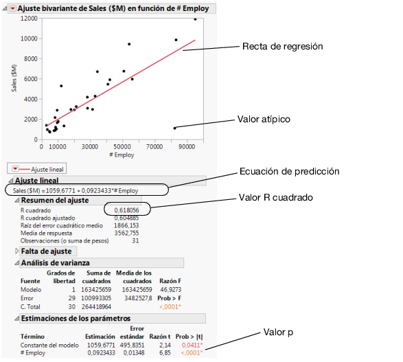

Para predecir los ingresos por ventas a partir del número de empleados, ajuste un modelo de regresión. Haga clic en el triángulo rojo junto a Ajuste bivariante y seleccione Ajustar línea. Se añade una recta de regresión en el gráfico de dispersión y aparecen informes en la ventana de resultados.
Figura 5.13 Recta de regresión
Image shown here
En los informes, consulte los resultados siguientes:
el valor p de <,0001
El valor R cuadrado de 0,618
A partir de estos resultados, el analista de datos puede llegar a estas conclusiones:
El valor p del término del modelo #Employ es pequeño. Esto sostiene que, al nivel de significación 0,05, el coeficiente de #Employ no sea cero. Por consiguiente, al incluir el número de empleados en el modelo de predicción mejora significativamente la capacidad de predecir el volumen medio de ventas con respecto a un modelo sin el número de empleados.
El valor R cuadrado de 0,618 indica que este modelo explica cerca del 62% de la variabilidad en las ventas. El valor R cuadrado es el coeficiente de determinación e indica la proporción de la varianza en la variable dependiente (respuesta) que explica su modelo. El valor R cuadrado puede oscilar de 0 a 1. Un modelo con un valor R cuadrado de 0 no tiene poder explicativo. Un modelo con un valor de R cuadrado de 1 predice la respuesta perfectamente.

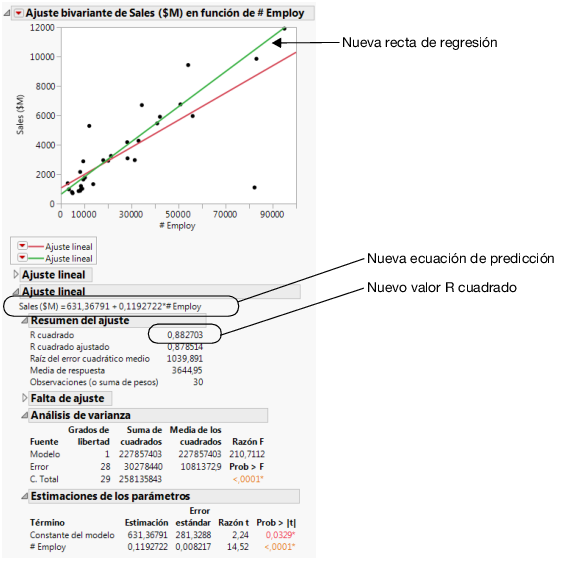

En el área inferior derecha del gráfico de dispersión actual, hay un valor atípico que no sigue el patrón general del resto de empresas. El analista de datos desea saber si el modelo de predicción cambia al excluir este valor atípico.
Excluir el valor atípico
1. Haga clic en el valor atípico.
2. Seleccione Filas > Excluir/Anular la exclusión.
3. Para ajustar este modelo, haga clic en el triángulo rojo situado junto a Ajuste bivariante de Sales (SM) por # Employ y seleccione Ajustar línea.
En la ventana de resultados se añade lo siguiente (Figura 5.14):
una nueva recta de regresión
un nuevo informe de ajuste lineal, que incluye:
una nueva ecuación de predicción
un nuevo valor R cuadrado
Figura 5.14 Comparación de los modelos
Image shown here
Interpretar los resultados
Usando los resultados de la Figura 5.14, el analista de datos puede sacar las conclusiones siguientes:
El valor atípico hacía que la recta de regresión tomase valores demasiado pequeños para las empresas grandes y demasiado elevados para las empresas pequeñas.
El nuevo modelo para los datos sin el valor atípico es un modelo más fuerte que el primer modelo. El nuevo valor R cuadrado de 0,88 es mayor y más cercano a 1 que el análisis inicial.
