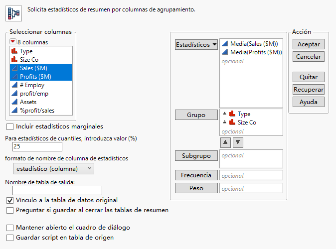

2. Seleccione Tablas > Resumen.
3. Seleccione Type y Size Co y haga clic en Grupo.
4. Seleccione Sales ($M) y Profits ($M) y haga clic en Estadísticos > Media.
Figura 3.18 Ventana de resumen completada
5. Haga clic en Aceptar.

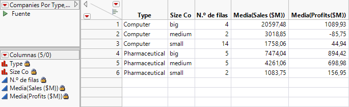

JMP calcula la media de Sales ($M) y la media de Profit ($M) para cada una de las combinaciones de Type y Size Co.
Figura 3.19 Tabla resumen
La tabla resumen contiene lo siguiente:
Hay columnas correspondientes a cada variable de agrupación (en este ejemplo, Type y Size Co).
La columna N filas muestra el número de filas de la tabla original que corresponden a cada una de las combinaciones de variables de agrupación. Por ejemplo, la tabla de datos original contiene 14 filas que corresponden a pequeñas empresas de informática.
Hay una columna para cada uno de los estadísticos de resumen solicitados. En este ejemplo, hay una columna correspondiente a la media de Sales ($M) y una columna para la media de Profits ($M).
La tabla resumen está vinculada a la tabla fuente. Al seleccionar una fila de la tabla resumen también se seleccionan las filas correspondientes en la tabla fuente.

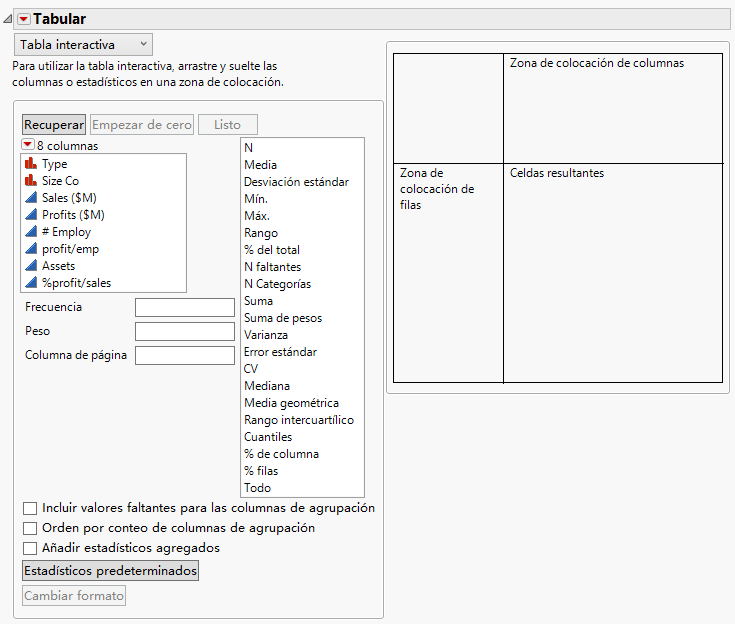

2. Seleccione Análisis > Tabular.
Figura 3.20 Área de trabajo Tabular

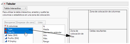

3. Seleccione Type y Size Co.
4. Arrastre y suéltelos en la zona de soltar filas.
Figura 3.21 Arrastre de columnas hasta la zona de filas

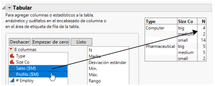

6. Seleccione Sales ($M) y Profits ($M), y arrástrelos y suéltelos sobre la N en la tabla.
Figura 3.23 Agregación de Sales y Profit

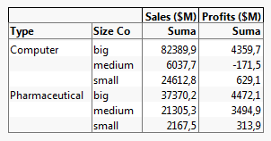

Hecho esto, la tabulación muestra la suma de Sales ($M) y la suma de Profits ($M) para cada grupo.
Figura 3.24 Tabulación de sumas
