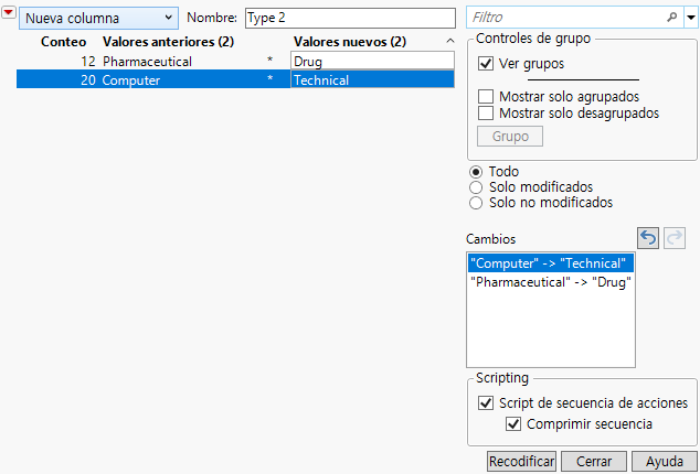

Con la herramienta de recodificación se pueden cambiar todos los valores de una columna de una sola vez. Por ejemplo, supongamos que desea comparar las ventas de las empresas de informática y las empresas farmacéuticas. Las etiquetas actuales de sus empresas son "Computer" y "Pharmaceutical" y ahora desea cambiarlas por "Technical" y "Drug". Cambiar todos los valores de las 32 filas de datos uno por uno sería tedioso e ineficiente, y además sería fácil cometer errores, especialmente si hubiese más filas de datos. En este caso es mejor recodificar las filas.
1. Seleccione Ayuda > Carpeta de muestras de datos y abra Companies.jmp.
2. Seleccione la columna Type haciendo clic una sola vez en el encabezado de columna.
3. Seleccione Cols > Recodificar.
4. En la columna Nuevo valor de la ventana Recodificar, escriba "Technical" en la fila "Computer" y "Drug" en la fila "Pharmaceutical".
5. Seleccione En su ubicación desde la lista Nueva columna.
6. Haga clic en Recodificar.
Figura 3.7 Ventana Recodificar
Recode Window
Todas las celdas se actualizan automáticamente con los valores nuevos.
