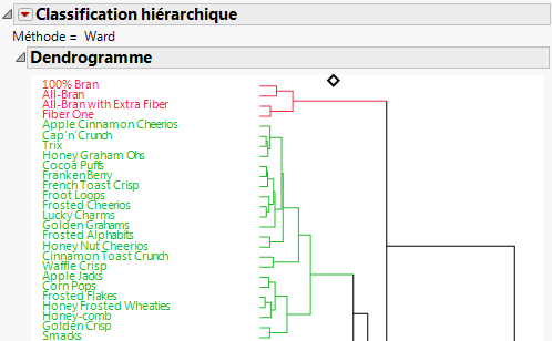

Le rapport Classification hiérarchique apparaît. La Figure 6.11 montre une portion du rapport. Les clusters sont colorés conformément aux états de ligne de la table de données.
Figure 6.11 Portion du rapport Classification hiérarchique
Sélectionnez Colorier les clusters dans le menu du triangle rouge Classification hiérarchique.
Figure 6.12 Clusters colorés

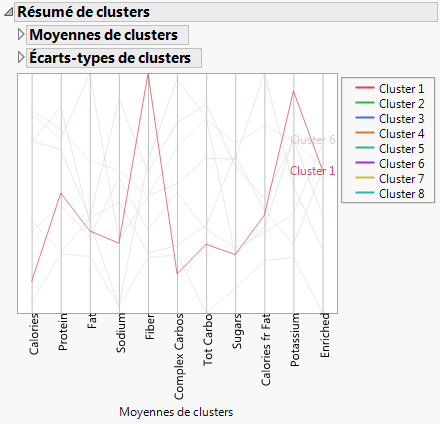

Pour voir quelles sont les caractéristiques similaires dans le cluster, sélectionnez Résumé de la classification dans le menu du triangle rouge.
Figure 6.15 Résumé de la classification
Figure 6.16 Caractéristiques du cluster un
