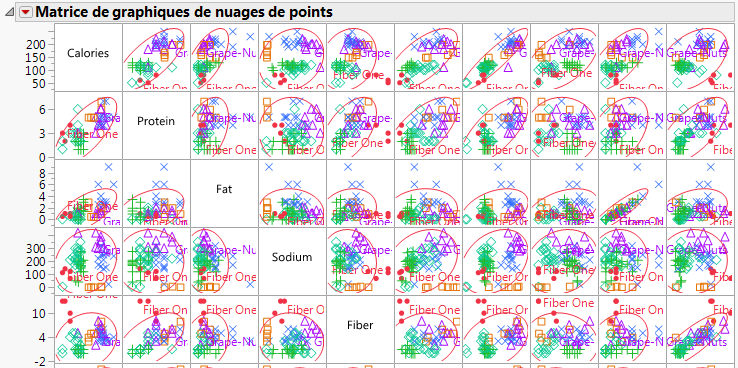

Dans la Matrice de nuages de points, les ellipses de densité illustrent encore davantage les relations entre les variables. La Figure 6.8 montre une portion du graphique.
Figure 6.8 Portion de la Matrice de nuages de points

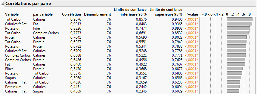

Pour afficher le rapport Corrélations par paire, sélectionnez Corrélations par paire dans le menu du triangle rouge Multivariée.
Figure 6.9 Portion du rapport Corrélations par paire

Pour identifier rapidement les paires fortement corrélées, cliquez avec le bouton droit sur le rapport et sélectionnez la case à cocher Trier par colonne, P-value, Ordre croissant, puis cliquez sur OK.
Les paires les plus fortement corrélées apparaissent en haut du rapport. Pour les paires, les petites p-values sont une preuve de corrélation. La corrélation la plus significative est entre Tot Carbo (glucides totaux) et Calories.
