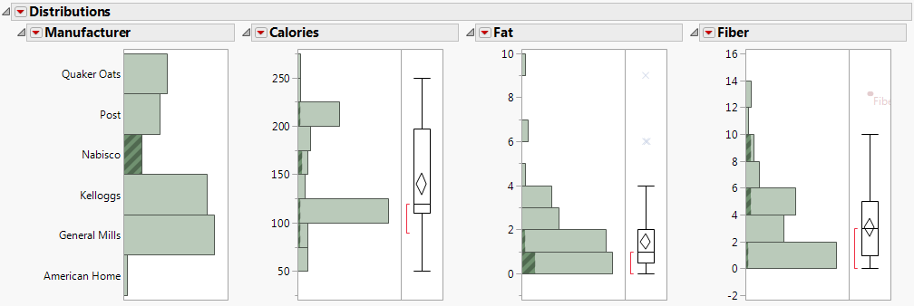

Dans le fichier Cereal.jmp, la ligne contenant Fiber One est étiquetée. Dans les graphiques, cette étiquette permet d'afficher le nom des céréales à côté d'un point de données. Pour voir l'étiquette entière, faites glisser la bordure verticale la plus à droite vers la droite. Placez votre curseur sur le point de données non étiqueté pour voir « All Bran with Extra Fiber ».
Figure 6.3 Distributions pour les céréales Nabisco

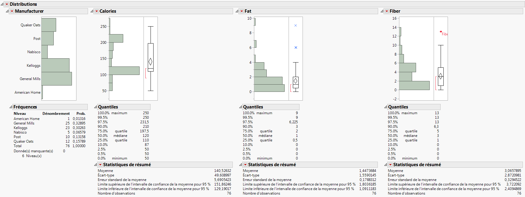

Figure 6.4 Céréales riches en fibres
