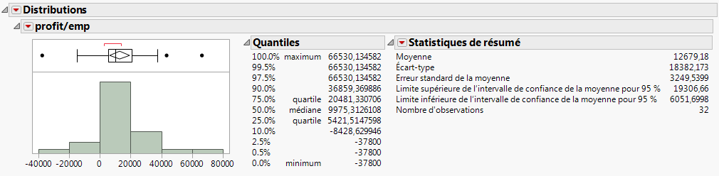

Cliquez sur le triangle rouge de profit/emp et sélectionnez Options d'affichage > Mise en page horizontale.
6.
Activez le recalcul automatique en sélectionnant Refaire > Nouveau calcul automatique dans le menu du triangle rouge de Distributions.

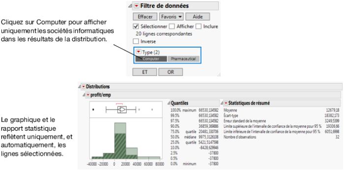

Pour exclure les laboratoires pharmaceutiques des résultats et n'afficher que les sociétés informatiques, cliquez sur Computer dans la fenêtre Filtre de données.
Figure 3.17 Filtrer les sociétés informatiques
Inversement, pour afficher uniquement les laboratoires pharmaceutiques dans les résultats de la distribution, cliquez sur Pharmaceutical dans la fenêtre Filtre de données.
