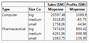

JMP calcule la moyenne des valeurs Sales ($M) ainsi que celle des valeurs Profit ($M) pour chaque combinaison Type / Size Co.
Figure 3.19 Tableau récapitulatif
Une colonne N lignes qui indique, pour chaque combinaison de variables, le nombre de lignes correspondant dans la table d’origine. Par exemple, la table d’origine contient 14 lignes sur les petites sociétés informatiques.
Une colonne pour chaque statistique de résumé demandée. Par exemple, ici, une colonne pour la moyenne des valeurs Sales ($M) et une colonne pour la moyenne des valeurs Profits ($M).

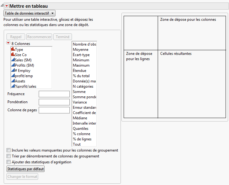

Figure 3.20 Espace de travail Mettre en tableau

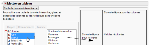

Faites-les glisser dans la zone de dépose pour les lignes.

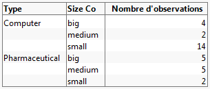

Cliquez avec le bouton droit sur un en-tête et sélectionnez Imbriquer les colonnes de groupement.
Figure 3.22 Premier tableau croisé

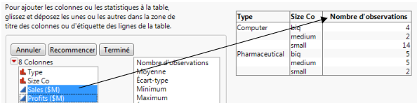

Sélectionnez les colonnes Sales ($M) et Profits ($M), et faites-les glisser sur l'en-tête N dans la table.
Figure 3.23 Ajouter Sales et Profits
Figure 3.24 Tableau croisé des sommes

La dernière étape consiste à transformer les sommes en moyennes. Cliquez avec le bouton droit sur Somme (n’importe laquelle) et sélectionnez Statistiques > Moyenne.
Figure 3.25 Tableau croisé final
