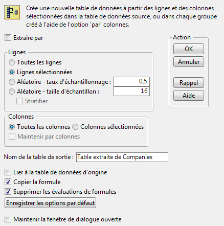

Choisissez Tables > Extraire pour ouvrir la fenêtre d'extraction.
Figure 3.26 Fenêtre d'extraction
8.
Sélectionnez Colonnes sélectionnées pour n’extraire que les colonnes sélectionnées. Vous pouvez également personnaliser votre table extraite en choisissant des options supplémentaires.
9.
Cliquez sur OK.
La table de données extraite ainsi créée est composée de sept lignes et trois colonnes. Pour plus de détails sur la commande Extraire, voir le chapitre Reshape Data dans le livre Using JMP.
