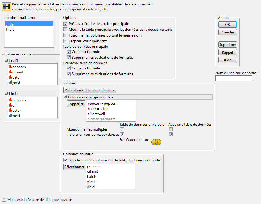

Choisissez Tables > Joindre.

Sélectionnez Inclure les non-correspondances pour les deux tables.
9.
Pour éviter les doublons, sélectionnez l’option Sélectionner les colonnes de la table de données de sortie.
10.
11.
Figure 3.27 Fenêtre de jointure paramétrée
12.

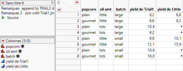

Cliquez sur OK.
Figure 3.28 Table jointe
