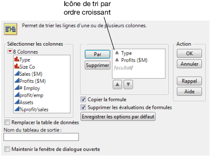

Utilisez la commande Trier pour trier une table de données sur une ou plusieurs colonnes. Dans l'exemple des données financières des sociétés informatiques et pharmaceutiques, Supposons que vous souhaitiez trier la table par Type, puis par Profits ($M), et que les données Profits ($M) soit triées par ordre décroissant pour chaque Type.
Pour l’instant, les deux variables sont paramétrées pour être triées par ordre croissant. Notez l’icône de tri par ordre croissant située à côté des variables dans la Figure 3.29.
Figure 3.29 Icône de tri par ordre croissant
