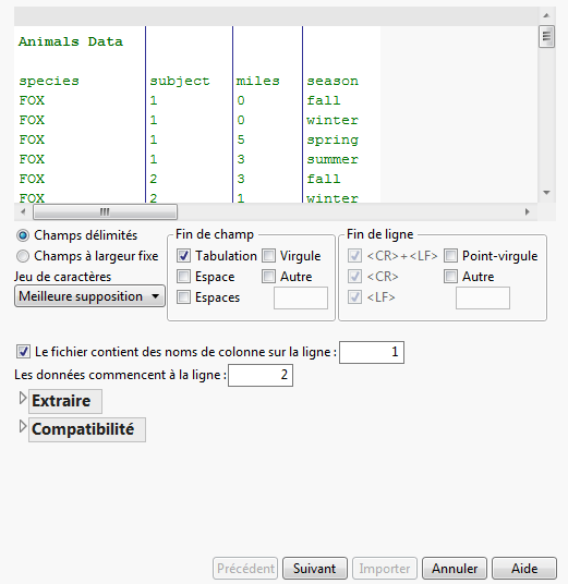

Pour importer un fichier texte, vous pouvez laisser le soin à JMP d'identifier le format des données et de placer les données dans une table. JMP se basera alors sur des paramètres définis dans les préférences utilisateur. Voir le chapitre JMP Preferences dans le livre Using JMP, pour obtenir plus d'informations sur le paramétrage des préférences d'importation de texte.
Choisissez Fichier > Ouvrir.
Ouvrez le dossier Samples/Import Data.
Sélectionnez le fichier Animals_line3.txt.
Au bas de la fenêtre Ouvrir, sélectionnez Données avec aperçu.
5.
Cliquez sur Ouvrir.
Figure 3.2 Fenêtre d’aperçu initiale
6.
Saisissez 3 dans le champ Le fichier contient des noms de colonnes sur la ligne.
7.
Saisissez 4 dans le champ Les données commencent à la ligne.
8.
Cliquez sur Suivant.
9.
Cliquez sur Importer.
La nouvelle table de données contient des colonnes nommées species, subject, miles et season. Les colonnes species et season contiennent des données de type caractère. Les colonnes subject et miles sont des données numériques continues.
