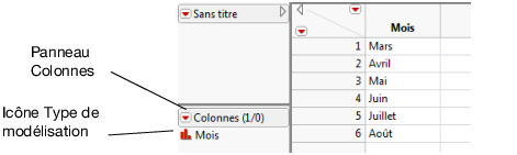

Renseignez la colonne Month en cliquant sur chaque cellule.
Figure 3.4 Colonne Month remplie
Dans le panneau Colonnes, observez l’icône Type de modélisation située à gauche du nom de colonne. Elle a changé et reflète le fait que Month contient désormais des données nominales (et non plus continues). Comparez le type de modélisation de la colonne 1 affiché dans la Figure 3.3 et celui de la colonne Month affiché dans la Figure 3.4. Cette différence importante est traitée dans le paragraphe Afficher ou modifier les informations d'une colonne.

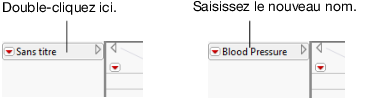

Répétez la procédure pour créer les autres lignes et colonnes de la Tableau 3.1.Votre table finale doit être composée de six lignes et cinq colonnes.
Figure 3.5 Modifier le nom de la table de données
