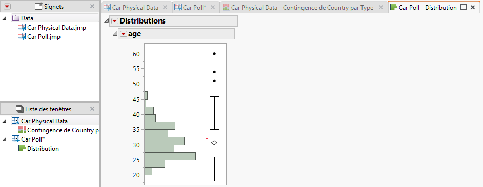

Créez un groupe de tables de données en sélectionnant Nouveau groupe dans le menu du triangle rouge de Signets. Le groupe organise les fichiers tout en conservant leur emplacement sur votre ordinateur.
Figure 7.4 Fichiers mis en signets

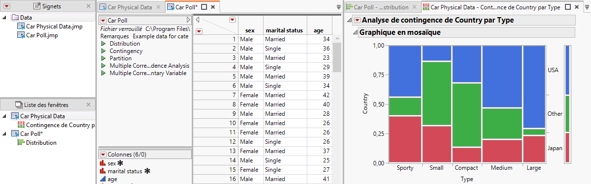

Dans Car Physical Data.jmp, exécutez le script Contingency.
Dans Car Poll.jmp, exécutez le script Distribution.
Figure 7.5 Rapports tabulés

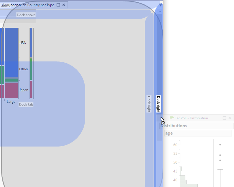

Faites glisser l'onglet du rapport Distribution vers la droite jusqu'à ce que la zone Dock right apparaisse à l'extrémité droite.
Figure 7.6 Glissement de rapport
Déposez le rapport dans la zone Dock right.

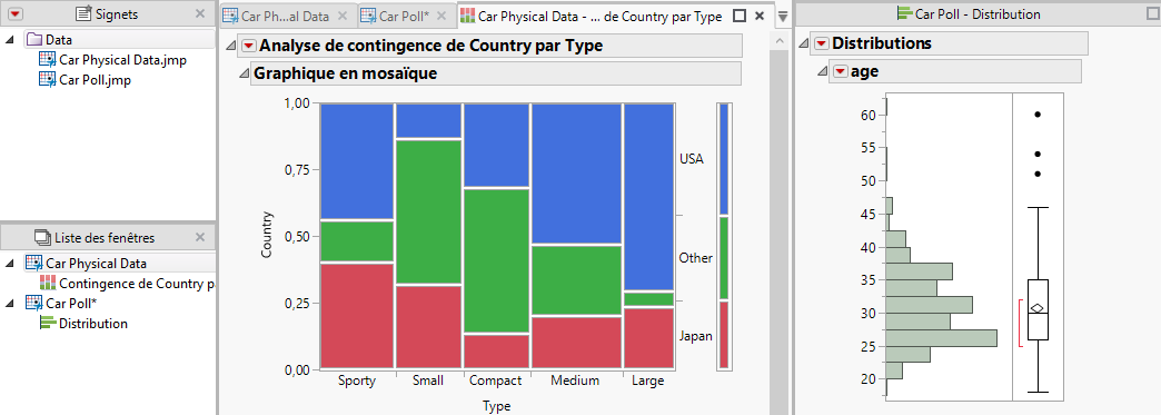

6.
Déposez le rapport lorsque la zone Dock tab apparaît.
Figure 7.8 Onglets de rapports ancrés
