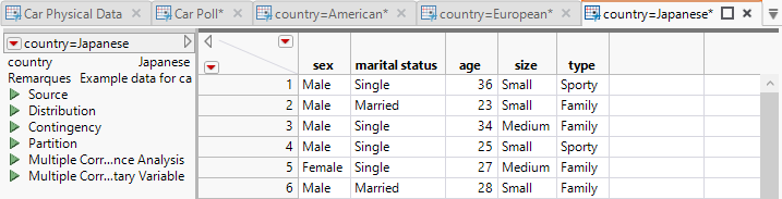

Choisissez Tables de données > Extraire.
Choisissez Extraire par.
5.
Figure 7.9 Nouvelles extractions de tables de données
6.
Sélectionnez chaque nouvel onglet, puis Fichier > Enregistrer, et enregistrez le fichier sur votre ordinateur.

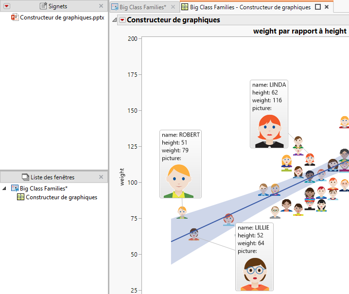

Choisissez Fichier > Ouvrir, ouvrez le dossier JMP Samples/Data puis le fichier Big Class Families.jmp.
(Windows) Choisissez Fichier > Enregistrer sous et sélectionnez Présentation PowerPoint dans la liste des types de fichiers.
Ouvrez le bureau et cliquez sur Enregistrer.
5.
6.
Dans JMP, depuis le menu du triangle rouge de Signets, sélectionnez Ajouter les fichiers, naviguez jusqu'au fichier Graph Builder.pptx que vous avez créé, puis cliquez sur Ouvrir (Windows) ou Choisir (Macintosh).
