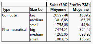

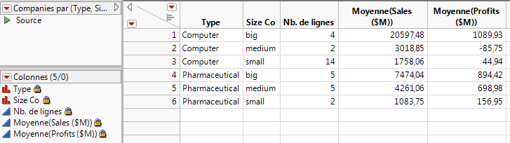

JMP calcule la moyenne des valeurs Sales ($M) ainsi que celle des valeurs Profit ($M) pour chaque combinaison Type / Size Co.
Figure 3.19 Tableau récapitulatif
Une colonne N lignes qui indique, pour chaque combinaison de variables, le nombre de lignes correspondant dans la table d’origine. Par exemple, la table d’origine contient 14 lignes sur les petites sociétés informatiques.
Une colonne pour chaque statistique de résumé demandée. Par exemple, ici, une colonne pour la moyenne des valeurs Sales ($M) et une colonne pour la moyenne des valeurs Profits ($M).

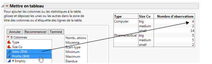

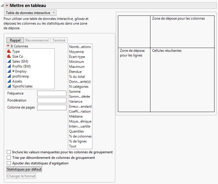

Figure 3.20 Espace de travail Mettre en tableau
Faites-les glisser dans la zone de dépose pour les lignes.
Cliquez avec le bouton droit sur un en-tête et sélectionnez Imbriquer les colonnes de groupement.
Figure 3.22 Premier tableau croisé
Sélectionnez les colonnes Sales ($M) et Profits ($M), et faites-les glisser sur l'en-tête N dans la table.
Figure 3.23 Ajouter Sales et Profits
Figure 3.24 Tableau croisé des sommes
La dernière étape consiste à transformer les sommes en moyennes. Cliquez avec le bouton droit sur Somme (n’importe laquelle) et sélectionnez Statistiques > Moyenne.
Figure 3.25 Tableau croisé final

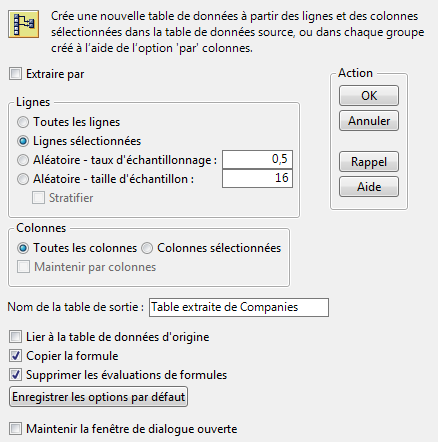

Choisissez Tables > Extraire pour ouvrir la fenêtre d'extraction.
Figure 3.26 Fenêtre d'extraction
Sélectionnez Colonnes sélectionnées pour n’extraire que les colonnes sélectionnées. Vous pouvez également personnaliser votre table extraite en choisissant des options supplémentaires.
Cliquez sur OK.
La table de données extraite ainsi créée est composée de sept lignes et trois colonnes. Pour plus d'informations sur la commande Extraire, voir le chapitre Reshape Data dans Using JMP.

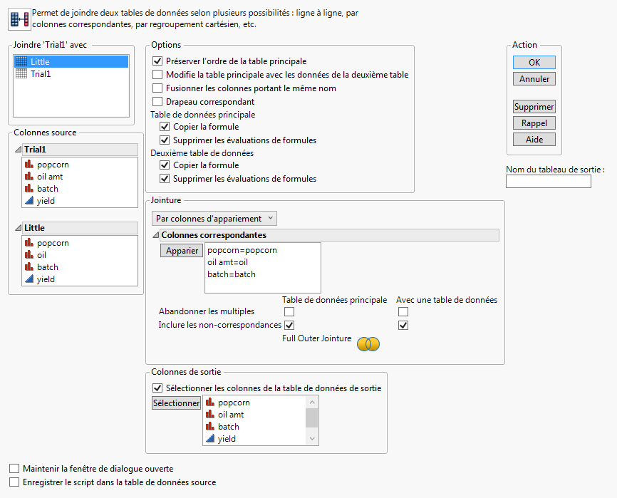

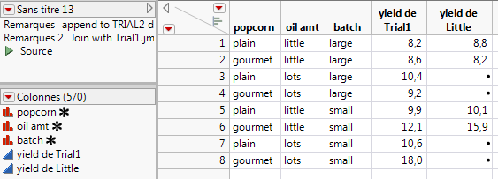

Choisissez Aide > Bibliothèque d'échantillons de données et ouvrez les fichiers Trial1.jmp et Little.jmp.
Cliquez sur Trial1.jmp pour en faire la table de données active.
Choisissez Tables > Joindre.
Sélectionnez Inclure les non-correspondances pour les deux tables.
Pour éviter les doublons, sélectionnez l’option Sélectionner les colonnes de la table de données de sortie.
10.
11.
Figure 3.27 Fenêtre de jointure paramétrée
12.
Cliquez sur OK.
Figure 3.28 Table jointe

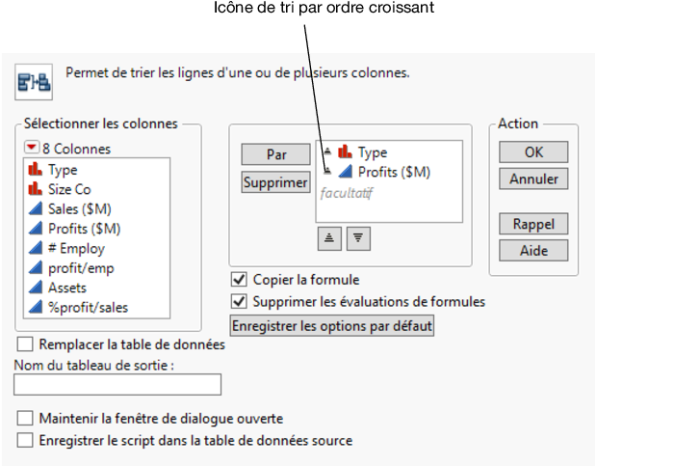

Utilisez la commande Trier pour trier une table de données sur une ou plusieurs colonnes. Dans l'exemple des données financières des sociétés informatiques et pharmaceutiques, Supposons que vous souhaitiez trier la table par Type, puis par Profits ($M), et que les données Profits ($M) soit triées par ordre décroissant pour chaque Type.
Pour l’instant, les deux variables sont paramétrées pour être triées par ordre croissant. Notez l’icône de tri par ordre croissant située à côté des variables dans la Figure 3.29 Icône de tri par ordre croissant.
Pour trier la colonne Profits ($M) par ordre décroissant, sélectionnez Profits ($M) et cliquez sur la flèche vers le bas (tri par ordre décroissant).
Figure 3.30 Trier Profits par ordre décroissant
Sélectionnez l'option Remplacer la table de données.
L’option Remplacer la table de données indique à JMP de trier la table d’origine au lieu de créer une table avec les valeurs triées. Cette option n’est pas disponible si des fenêtres de rapport créées à partir de la table de données d'origine sont ouvertes. Le tri d'une table de données alors que des fenêtres de rapport sont ouvertes peut modifier l'affichage des données dans ces fenêtres, notamment dans les graphiques.
Cliquez sur OK.
