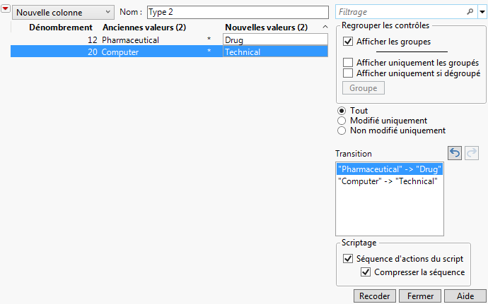

Sélectionnez la colonne Type en cliquant une fois sur son en-tête.
Sélectionnez Colonnes > Recoder.
Sélectionnez A la place dans la liste Nouvelle colonne.
Cliquez sur Recoder.
Figure 3.7 Fenêtre Recoder

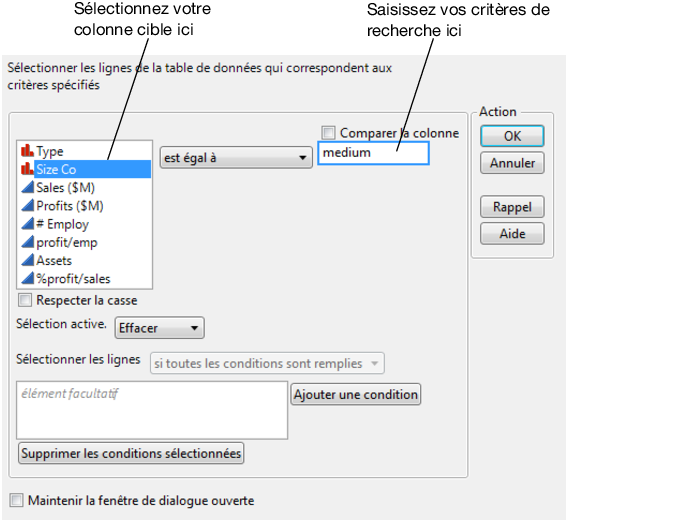

Choisissez Lignes > Sélection des lignes > Sélectionner où pour ouvrir la fenêtre Sélectionner les lignes.
Cliquez sur OK.
Figure 3.10 Fenêtre Sélectionner les lignes
JMP sélectionne toutes les lignes ayant pour valeur Size Co medium. Il y en a sept.

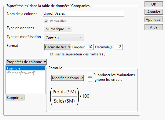

Pour afficher ou modifier les caractéristiques d’une colonne, double-cliquez sur l'en-tête de cette dernière. Ou bien, cliquez avec le bouton droit sur l'en-tête et sélectionnez Informations sur la colonne. La fenêtre d'informations sur la colonne apparaît.
Figure 3.11 Fenêtre d'informations sur la colonne
Indique que les valeurs de la colonne sont des nombres.
Indique que les valeurs de la colonne fournissent des informations sur l'état des lignes. Pour plus d'informations sur cette notion, Voir le chapitre The Column Info Window dans Using JMP.
Définissez les propriétés spéciales des colonnes, comme les formules, les notes et l’ordre des valeurs. Voir le chapitre The Column Info Window dans Using JMP.

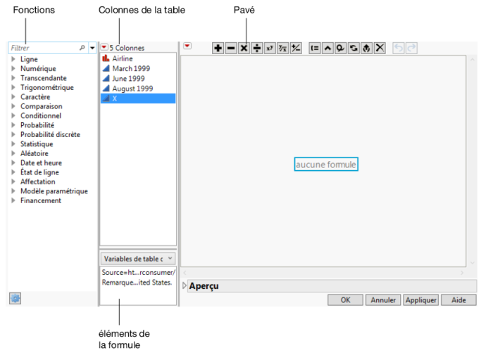

Cliquez avec le bouton droit sur l'en-tête de la nouvelle colonne et sélectionnez Formule. La fenêtre Éditeur de formules s’affiche.
Figure 3.12 Éditeur de formules
Dans la liste des colonnes, sélectionnez March 1999.
Cliquez sur le bouton du pavé.
Sélectionnez June 1999 et cliquez de nouveau sur .
Sélectionnez August 1999.
Figure 3.13 Somme des mois
Figure 3.14 Sélection de la formule complète
Figure 3.15 Formule terminée

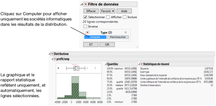

Utilisez la fonction Filtre de données pour sélectionner des sous-ensembles de données complexes, masquer ces sous-ensembles dans les graphiques ou les exclure des analyses, le tout de manière interactive. Par exemple, examinez le bénéfice par employé des sociétés informatiques et pharmaceutiques.

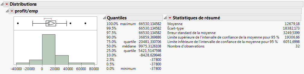

Cliquez sur le triangle rouge situé en regard de profit/emp et sélectionnez Options d'affichage > Mise en page horizontale.
Activez le recalcul automatique en sélectionnant Refaire > Nouveau calcul automatique dans le triangle rouge Distributions.

Pour exclure les laboratoires pharmaceutiques des résultats et n'afficher que les sociétés informatiques, cliquez sur Computer dans la fenêtre Filtre de données.
Figure 3.17 Filtrer les sociétés informatiques
Inversement, pour afficher uniquement les laboratoires pharmaceutiques dans les résultats de la distribution, cliquez sur Pharmaceutical dans la fenêtre Filtre de données.
