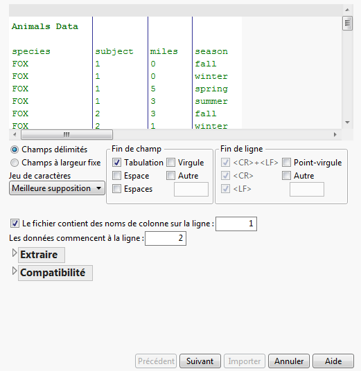

Pour importer un fichier texte, vous pouvez laisser le soin à JMP d'identifier le format des données et de placer les données dans une table. JMP se basera alors sur des paramètres définis dans les préférences utilisateur. Pour plus d'informations sur le paramétrage des préférences d'importation de texte, voir le chapitre JMP Preferences dans Using JMP.
Choisissez Fichier > Ouvrir.
Ouvrez le dossier Samples/Import Data.
Sélectionnez le fichier Animals_line3.txt.
Au bas de la fenêtre Ouvrir, sélectionnez Données avec aperçu.
Cliquez sur Ouvrir.
Figure 3.2 Fenêtre d’aperçu initiale
Saisissez 3 dans le champ Le fichier contient des noms de colonnes sur la ligne.
Saisissez 4 dans le champ Les données commencent à la ligne.
Cliquez sur Suivant.
Cliquez sur Importer.
La nouvelle table de données contient des colonnes nommées species, subject, miles et season. Les colonnes species et season contiennent des données de type caractère. Les colonnes subject et miles sont des données numériques continues.

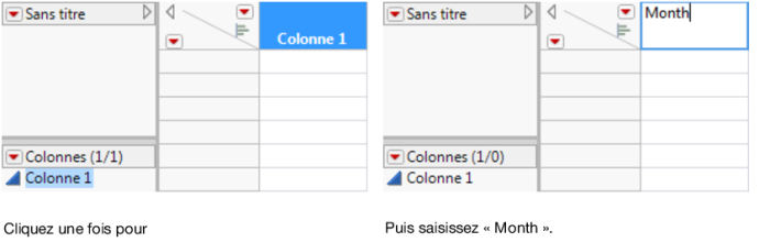

Choisissez Fichier > Nouveau > Table de données pour créer une table vide.
Figure 3.3 Saisir le nom d'une colonne

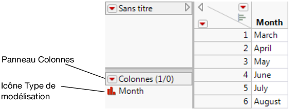

Renseignez la colonne Month en cliquant sur chaque cellule.
Figure 3.4 Colonne Month remplie
Dans le panneau Colonnes, observez l’icône Type de modélisation située à gauche du nom de colonne. Elle a changé et reflète le fait que Month contient désormais des données nominales (et non plus continues). Comparez le type de modélisation de la colonne 1 affiché dans la Figure 3.3 Saisir le nom d'une colonne et celui de la colonne Month affiché dans la Figure 3.4 Colonne Month remplie. Cette différence importante est traitée dans le paragraphe Afficher ou modifier les informations d'une colonne.

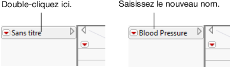

Figure 3.5 Modifier le nom de la table de données

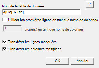

Dans Excel, choisissez JMP > Préférences.
Figure 3.6 Préférences du complément JMP
Acceptez ou modifiez la valeur par défaut dans le champ Nom de la table de données (nom de fichier_nom de la feuille).
Si la première ligne de la feuille contient les en-têtes de colonne, sélectionnez l'option Utiliser les premières lignes en tant que noms de colonnes.
Optez pour le transfert des lignes masquées si la feuille contient des lignes masquées à inclure dans la table de données JMP.
Optez pour le transfert des colonnes masquées si la feuille contient des colonnes masquées à inclure dans la table de données JMP.
Cliquez sur OK pour enregistrer vos préférences.
