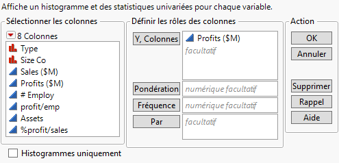

Choisissez Analyse > Distribution pour ouvrir la fenêtre de lancement de la plate-forme Distribution.
Sélectionnez Profits ($M) dans la zone Sélectionner les colonnes et cliquez sur le bouton Y, Colonnes.
Cliquez sur OK.

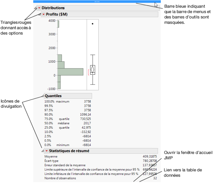

Sous Windows, cliquez sur le bouton de la table de données, dans le coin inférieur droit, pour afficher la table qui a servi à créer ce rapport. Sous macOS, cliquez sur le bouton Afficher la table de données disponible dans le coin supérieur droit de la fenêtre de rapport.
Sous Windows, cliquez sur le bouton Fenêtre d'accueil JMP, disponible dans le coin inférieur droit, pour afficher la fenêtre d'accueil. Sous macOS, sélectionnez Fenêtre > Accueil JMP.

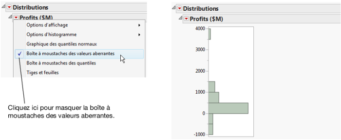

Cliquez sur le triangle rouge situé en regard de Profits ($M) pour afficher les options de rapport disponibles.
Décochez l'option Boîte à moustaches des valeurs aberrantes.

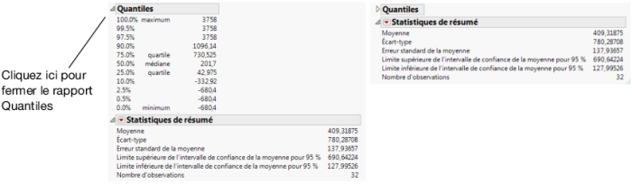

Par exemple, pour fermer le rapport Quantiles, cliquez sur l'icône de divulgation disponible à côté de Quantiles.
Figure 2.9 Fermer le rapport Quantiles

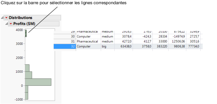

Les résultats de la plate-forme sont liés à la table de données. L'histogramme de la Figure 2.10 Lien entre les résultats de la plate-forme et la table de données indique qu'un groupe de sociétés réalise un bénéfice largement supérieur aux autres. Pour identifier rapidement ce groupe, cliquez sur la barre de l’histogramme qui le représente. Les lignes correspondantes sont sélectionnées dans la table de données.
