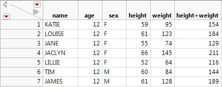

Par exemple, prenons une table de données avec une somme simple, tel que dans Figure 2.11 Table de données avec colonne de formule. La colonne height + weight a une formule. La formule additionne height et weight par ligne, pour toutes les lignes de la table de données.
