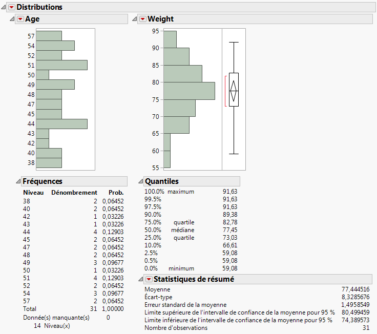

Bien que Age et Weight soient toutes deux des variables numériques, elles sont traitées différemment. Le Tableau 5.2 Résultats pour Weight et Age présente les différences entre les résultats des variables Weight et Age.

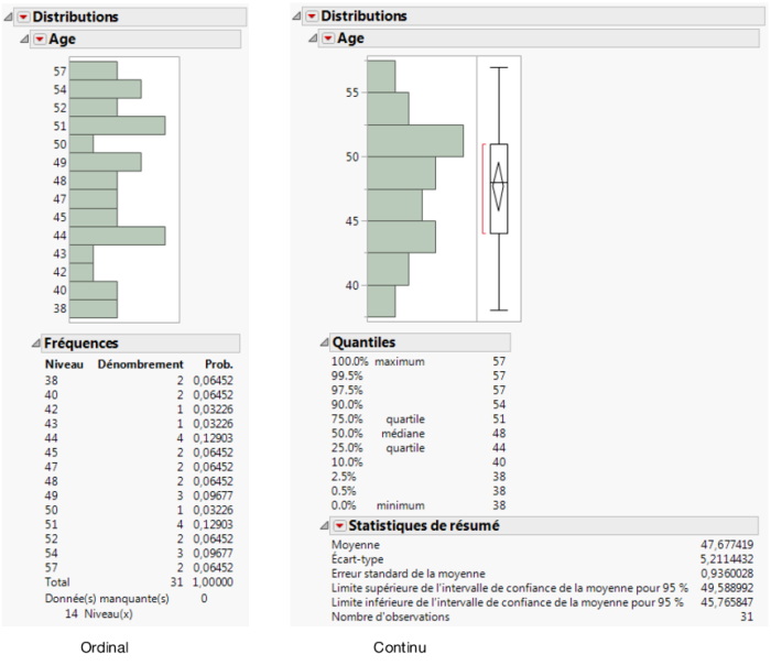

Pour traiter une variable différemment, changez de type de modélisation. Comme vous l'avez remarqué dans la Figure 5.4 Résultats de la distribution pour Age et Weight, le type de modélisation des données Age est ordinal. JMP traite les valeurs ordinales en calculant les fréquences. Supposons maintenant que vous souhaitiez connaître l’âge moyen plutôt que les fréquences. Optez pour le type de modélisation continu, qui permettra d'obtenir l'âge moyen.

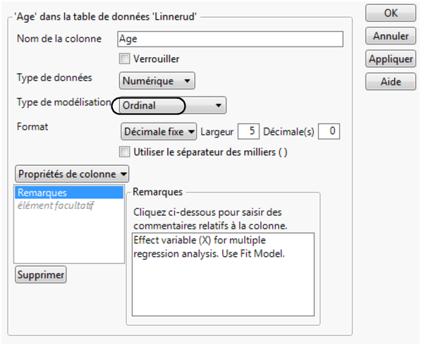

Double-cliquez sur l'en-tête de colonne Age. La fenêtre d'informations sur la colonne apparaît.
Sélectionnez le type de modélisation Continu.
Figure 5.5 Fenêtre d'informations sur la colonne
Cliquez sur OK.
Répétez la procédure (voir Exemple d'affichage de résultats de types de modélisation) pour créer la distribution. Figure 5.6 Résultats obtenus avec les deux types de modélisation de la variable Age affiche les résultats ordinaux et continus des données Age.
