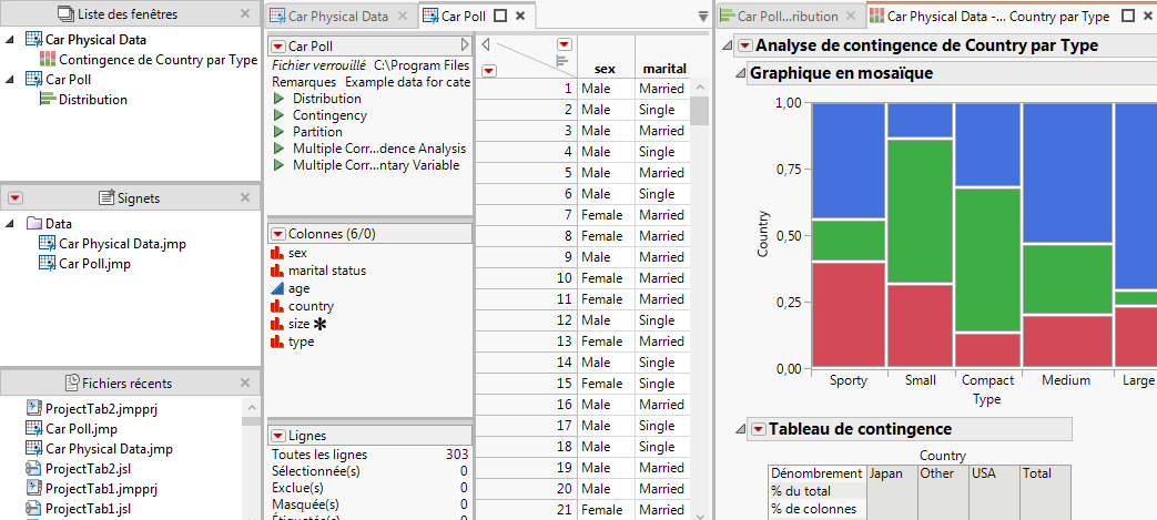

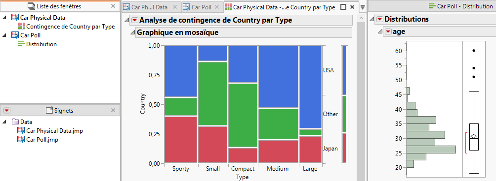

Dans Car Physical Data.jmp, exécutez le script Contingency.
Dans Car Poll.jmp, exécutez le script Distribution.

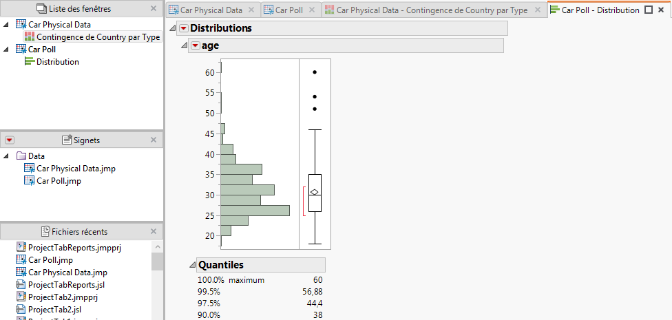

Figure 7.5 Rapports tabulés

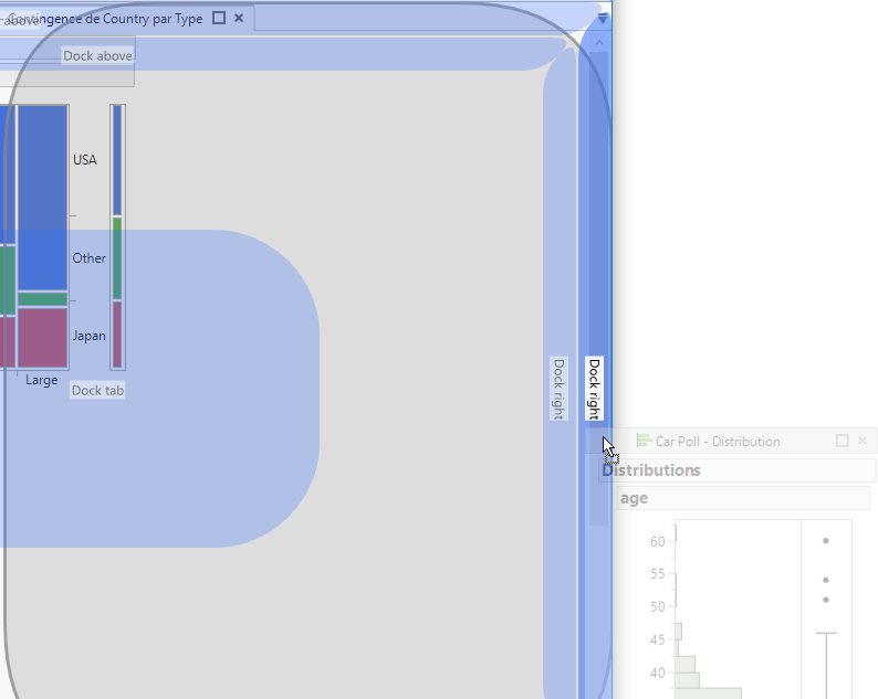

Faites glisser l'onglet du rapport Distribution vers la droite jusqu'à ce que la zone Ancrer à droite apparaisse à l'extrémité droite.
Figure 7.6 Glissement de rapport
Déposez le rapport dans la zone Ancrer à droite.
Figure 7.7 Rapport dans un nouveau panneau
Déposez le rapport lorsque la zone Ancrer dans l’onglet apparaît.
Figure 7.8 Onglets de rapports ancrés

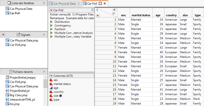

Dans le projet, sélectionnez l'onglet Car Poll.jmp.
Choisissez Tables de données > Extraire.

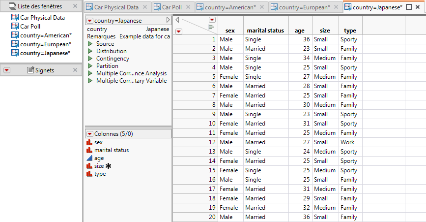

Choisissez Extraire par.
Sélectionnez chaque nouvel onglet, puis Fichier > Enregistrer, et enregistrez le fichier sur votre ordinateur.

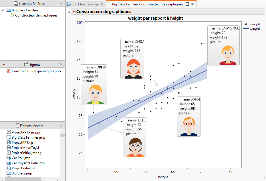

Dans JMP, cliquez sur le triangle rouge Signets, sélectionnez Ajouter les fichiers, naviguez jusqu'au fichier Graph Builder.pptx que vous avez créé, puis cliquez sur Ouvrir (Windows) ou Choisir (MacOS).
Figure 7.10 Fichier PPTX mis en signet

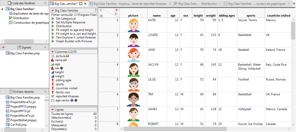

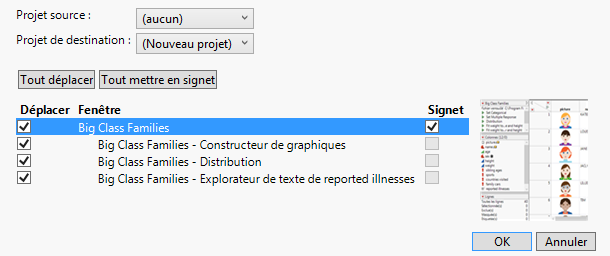

Sélectionnez Aide > Bibliothèque d'échantillons de données et ouvrez le fichier Big Class Families.jmp.
Depuis n'importe quelle fenêtre, choisissez Fenêtre > Déplacer vers/depuis un projet.
Cochez la case située à côté de Big Class Families.jmp.
Figure 7.11 Déplacement de fichiers vers un nouveau projet
Cliquez sur OK.
Figure 7.12 Nouveau projet
