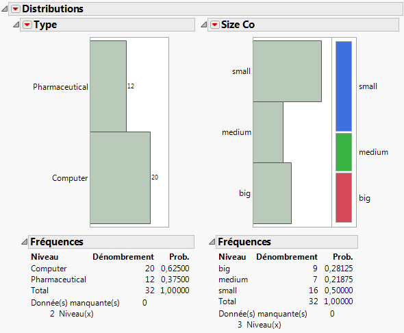

Cliquez sur le triangle rouge Type et sélectionnez Options d'histogramme > Afficher les dénombrements.
6.
Cliquez sur le triangle rouge Size Co et sélectionnez Graphique en mosaïque.
7.
Choisissez Édition > Journal pour enregistrer ces résultats dans un journal. Les résultats sont dupliqués dans une fenêtre de journal.
Figure 7.2 Journal des résultats de Distribution
