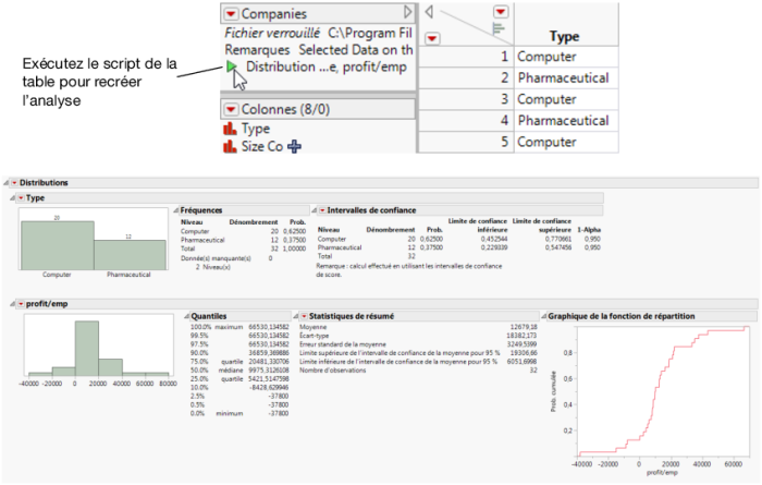

Pour enregistrer cette analyse, cliquez sur le triangle rouge Distributions et sélectionnez Enregistrer le script > Dans la table de données.... Le nouveau script apparaît dans le panneau Table.
Figure 7.13 Script de distribution
Figure 7.14 Exécuter le script Distribution
