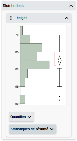

Choisissez Analyse > Distribution.
Cliquez sur OK.
Dans la fenêtre Exporter, sélectionnez Ouvrir le fichier après enregistrement (si ce n'est déjà fait).
Figure 7.16 Sortie au format HTML interactif
