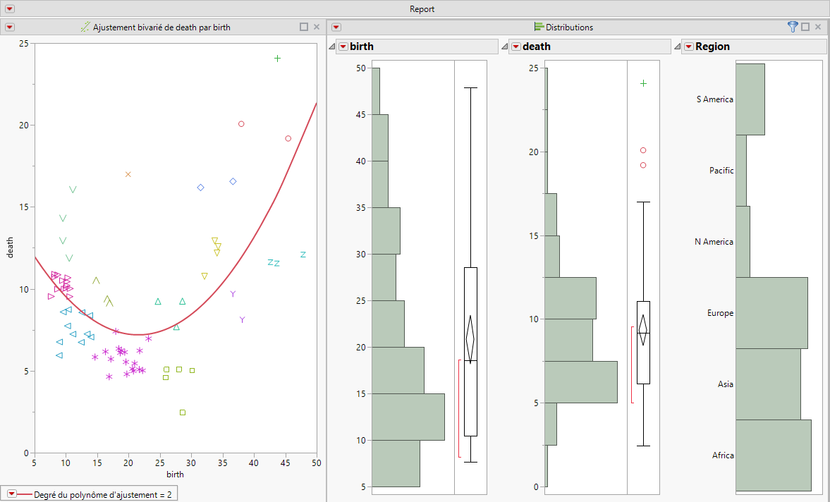

Choisissez Fenêtre > Combiner les fenêtres.

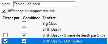

Choisissez Affichage du rapport résumé pour afficher les graphiques et omettre les rapports statistiques
5.
Dans la colonne Combiner, sélectionnez Birth Death - Bivariate of death by birth et Birth Death - Distribution.
6.
Dans la colonne Filtrer par, sélectionnez Birth Death - Distribution.
Figure 7.19 Options Combiner les fenêtres
7.
Cliquez sur OK.
Figure 7.20 Fenêtres combinées

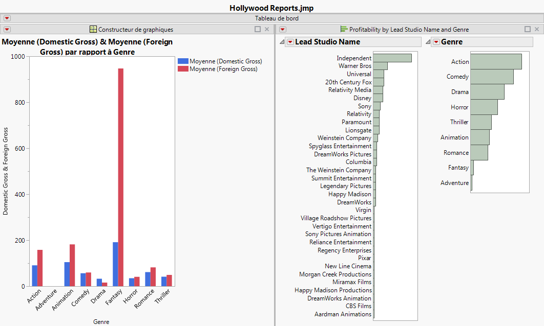

Depuis n'importe quelle fenêtre, sélectionnez Fichier > Nouveau > Tableau de bord.
Sélectionnez le modèle 2x1 tableaux de bord .
7.
Cliquez sur Fermer l'aperçu.
Figure 7.21 Tableau de bord avec deux rapports
