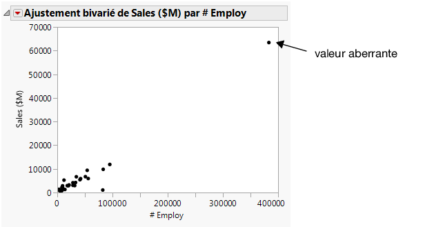

Cet exemple s'appuie sur la table de données Companies.jmp, qui contient des données financières sur 32 sociétés des industries pharmaceutique et informatique.
5.
Cliquez sur OK.
Figure 8.2 Nuage de points initial

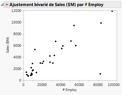

Pour activer le recalcul automatique, cliquez sur le triangle rouge situé en regard d'Ajustement bivarié de Sales ($M) par # Employ et sélectionnez Refaire > Nouveau calcul automatique.
8.
Choisissez Lignes > Exclure/Annuler l’exclusion. Le point est exclu de l’analyse et le nuage de points a été automatiquement mis à jour.
Figure 8.3 Nuage de points mis à jour

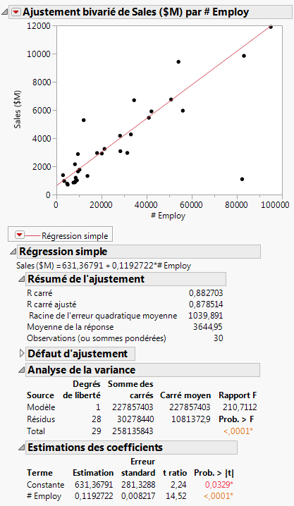

Pour ajuster une droite de régression, cliquez sur le triangle rouge situé en regard d'Ajustement bivarié de Sales ($M) par # Employ et sélectionnez Régression simple. Figure 8.4 Droite de régression et résultats de l’analyse affiche la droite de régression et les résultats d'analyse ajoutés à la fenêtre de rapport.

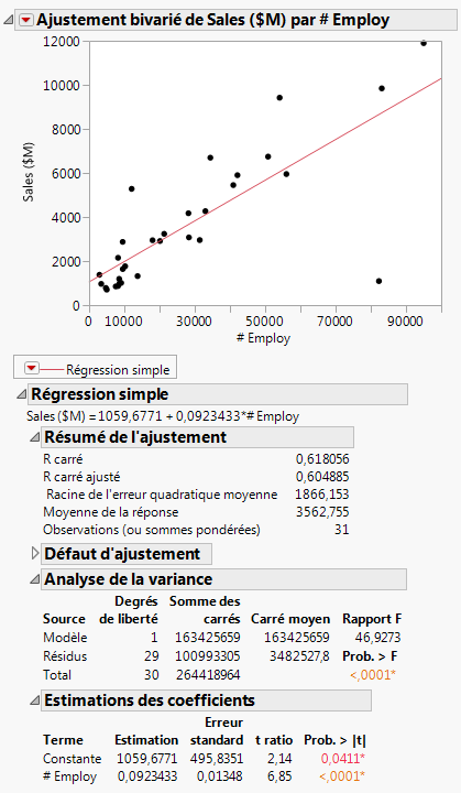

11.
Choisissez Lignes > Exclure/Annuler l’exclusion. La droite de régression et les résultats de l’analyse sont automatiquement mis à jour, et reflètent l’exclusion du point.
