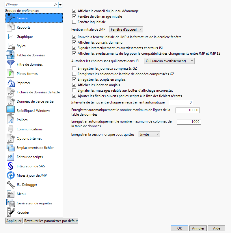

Les préférences du logiciel JMP sont modifiables dans la fenêtre Préférences. Pour ouvrir la fenêtre Préférences, sélectionnez Fichier > Préférences (Windows) ou JMP > Préférences (macOS).
Figure 8.6 Fenêtre Préférences

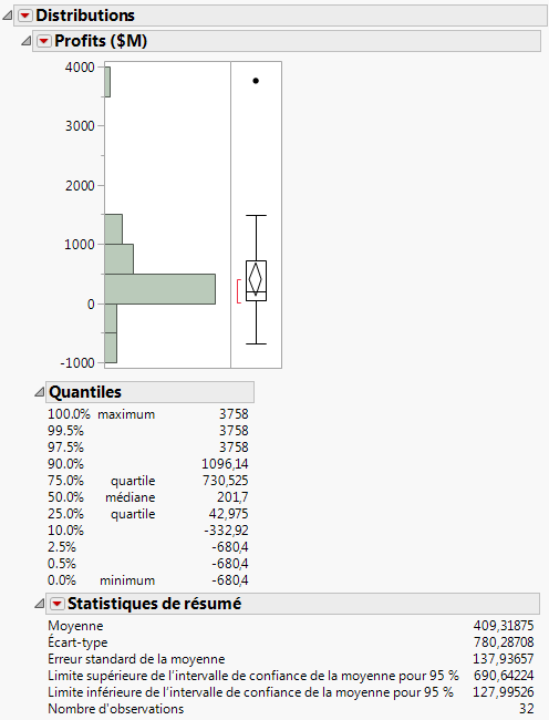

Figure 8.7 Fenêtre de rapport de Distribution

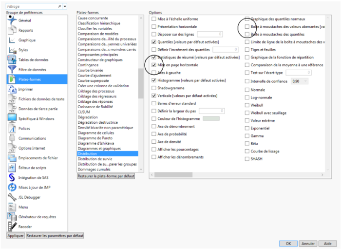

Sous Groupe de préférences, sélectionnez Plates-formes.
Sélectionnez Distribution dans la liste des plates-formes.
Sélectionnez l’option Mise en page horizontale pour l’activer.
5.
Désélectionnez l'option Boîte à moustaches des valeurs aberrantes pour la désactiver.
Figure 8.8 Préférences de la plate-forme Distribution
