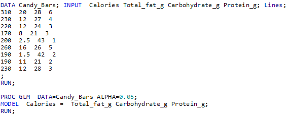

Cliquez sur le triangle rouge Construction du modèle et sélectionnez Créer une tâche SAS.
Reportez-vous à la Figure 8.9 Code SAS. (Toutes les données ne sont pas affichées.)
Figure 8.9 Code SAS

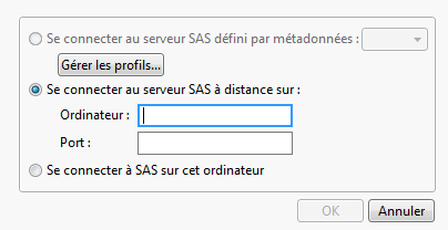

Dans la fenêtre Se connecter au serveur SAS (Figure 8.10 Se connecter au serveur SAS), choisissez une méthode de connexion à SAS (si vous n’êtes pas déjà connecté). Pour les besoins de cet exemple, sélectionnez Se connecter à SAS sur cet ordinateur.
Cliquez sur OK.

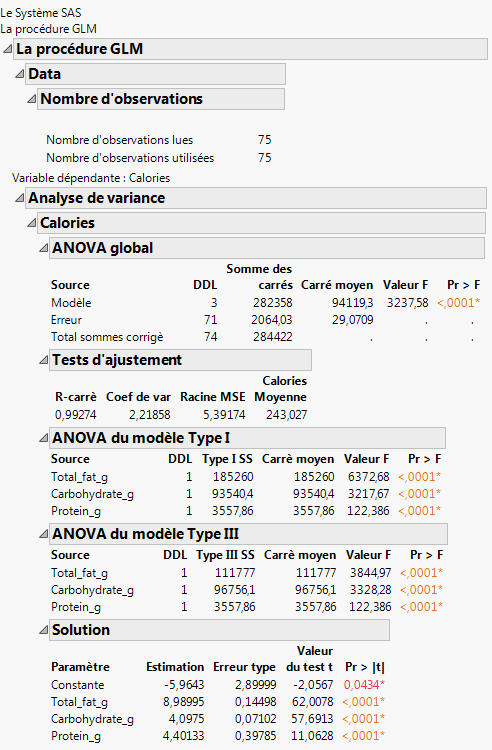

JMP se connecte à SAS. SAS lance le modèle et envoie les résultats dans JMP. Les résultats peuvent apparaître dans une sortie SAS, HTML, RTF, PDF, ou au format de rapport JMP (vous pouvez choisir le format dans les préférences de JMP). La Figure 8.11 Résultats SAS au format de rapport JMP illustre les résultats au format de rapport JMP. Voir le chapitre Import Your Data dans Using JMP.
