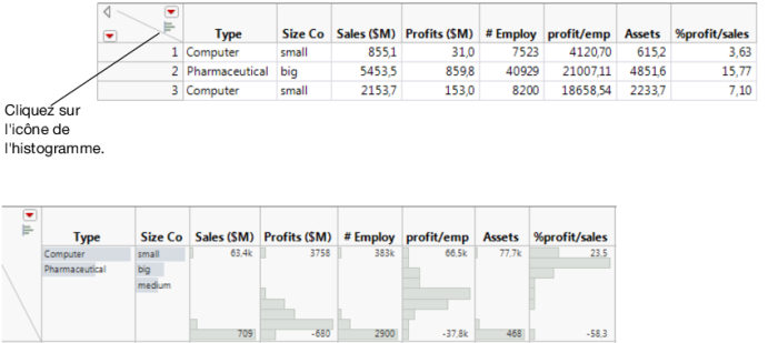

Figure 4.3 Histogrammes instantanés

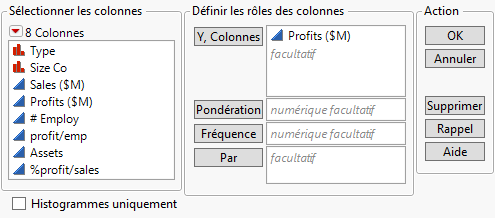

Cet exemple s'appuie sur la table de données Companies.jmp, qui contient des données sur les bénéfices d’un groupe de sociétés.
Pour répondre à ces questions, représentez les données de Profits ($M) dans un histogramme.
Cliquez sur OK.

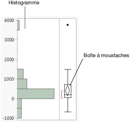

Une société affiche des bénéfices nettement supérieurs aux autres, et pourrait de ce fait représenter une valeur aberrante. Une valeur aberrante est un point de données qui se distingue nettement des autres.
La boîte à moustaches, qui est une autre forme de synthèse graphique des données. Pour plus d'informations sur la boîte à moustaches, voir le chapitre Graph Builder dans Essential Graphing.
Les rapports Quantiles et Statistiques de résumé. Ces rapports sont décrits dans le paragraphe Analyser les distributions dans le chapitre Analyser ses données.

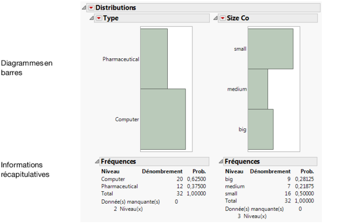

Cet exemple s'appuie sur la table de données Companies.jmp, qui contient des données sur la taille et le type d’un groupe de sociétés.
Pour répondre à ces questions, représentez les données Type et Size Co dans des diagrammes en barres.
Cliquez sur OK.
La sortie récapitulative complémentaire donne les fréquences détaillées. Ce rapport est décrit dans le paragraphe Distributions de variables catégorielles dans le chapitre Analyser ses données.

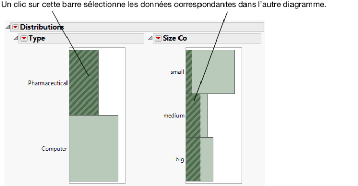

Supposons que vous souhaitiez voir la distribution de la taille des laboratoires pharmaceutiques. Cliquez sur la barre Pharmaceutical du diagramme Type pour que les laboratoires pharmaceutiques soient mis en surbrillance dans le diagramme Size Co. La Figure 4.8 Cliquer sur les barres montre que, bien que la plupart des sociétés de cette table soient de petite taille, la plupart des laboratoires pharmaceutiques sont de moyenne ou grande taille.
