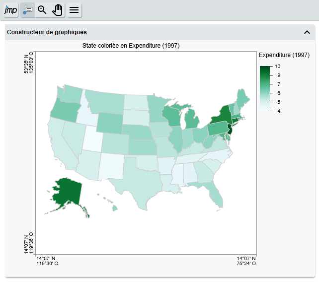

Exporter un rapport unique comme HTML interactif
Pour exporter un rapport JMP unique comme HTML interactif, utiliser l'option Exporter comme HTML interactif avec données pour créer une page web unique.
1. Dans JMP, créer le rapport et l'ouvrir comme fenêtre active.
Remarque : Si un rapport contient un Filtre des données locales, ce dernier sera statique dans le rapport web et les utilisateurs ne pourront pas modifier les sélections. Pour rendre le Filtre des données locales interactif, désélectionnez le mode Inclure. (Dans le constructeur de graphiques, pour voir le mode Inclure, sélectionnez Afficher les modes à partir du menu du triangle rouge du Filtre des données locales.)
2. Sélectionner Fichier > Exporter, puis HTML interactif avec données et Suivant.
3. Nommer le fichier.
4. (Facultatif) Pour ouvrir le fichier HTML dans votre navigateur par défaut après l'avoir exporté, sélectionner Ouvrir le fichier après enregistrement.
5. Cliquez sur Enregistrer.
Le résultat est enregistré dans le dossier sélectionné.
Figure 7.16 Page web pour un rapport HTML interactif unique

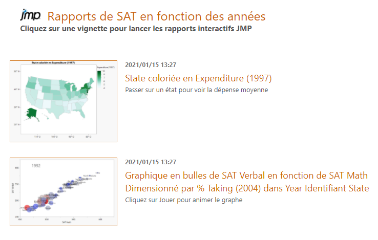

Publier plusieurs rapports comme HTML interactif
Pour publier plusieurs rapports JMP comme HTML interactif, utiliser l'option Publier dans le fichier, qui crée une page d'index contenant les rapports.
Conseil : Lorsque vous publiez plusieurs rapports JMP, vous spécifiez où enregistrer la page d'index et les fichiers de rapport. Vous pouvez sélectionner un dossier réseau et donner son adresse à d'autres personnes, ou choisir un dossier sur votre ordinateur et compresser les fichiers avant de les partager. C'est particulièrement utile si vous partagez avec des personnes qui n'utilisent pas JMP.
1. Dans JMP, créez les rapports.
2. À partir de la fenêtre d'un rapport, sélectionnez Fichier > Publier > Publier dans le fichier.
3. Sélectionnez les rapports que vous souhaitez publier.
4. (Facultatif) Modifiez l'emplacement du dossier parent ou modifiez le nom du sous-dossier qui doit contenir les rapports.
5. Cliquez sur Suivant.
6. Entrez un titre pour la page d'index. Vous pouvez également mettre à jour les titres du rapport.
7. (Facultatif) Modifiez des options supplémentaires. Voir « Options du rapport au format HTML interactif ».
8. Cliquez sur Publier.
Figure 7.17 Page d'index pour plusieurs rapports au format HTML interactif
9. Cliquez sur une miniature pour ouvrir un rapport.
Pour des détails sur l'utilisation des rapports interactifs, cliquez sur Image shown here > Aide dans un rapport HTML. Cela ouvrira l'aide à https://www.jmp.com/interactive.
