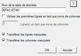

Définir les préférences du complément JMP dans Excel
Pour définir les préférences du complément JMP :
1. Dans Excel, choisissez JMP > Préférences.
La fenêtre de préférences s'affiche.
Figure 3.6 Préférences du complément JMP
2. Acceptez ou modifiez la valeur par défaut dans le champ Nom de la table de données (nom de fichier_nom de la feuille).
3. Si la première ligne de la feuille contient les en-têtes de colonne, sélectionnez l'option Utiliser les premières lignes en tant que noms de colonnes.
4. Si vous avez coché l'option à l'étape précédente, indiquez en dessous le nombre de lignes à utiliser.
5. Optez pour le transfert des lignes masquées si la feuille contient des lignes masquées à inclure dans la table de données JMP.
6. Optez pour le transfert des colonnes masquées si la feuille contient des colonnes masquées à inclure dans la table de données JMP.
7. Cliquez sur OK pour enregistrer vos préférences.
