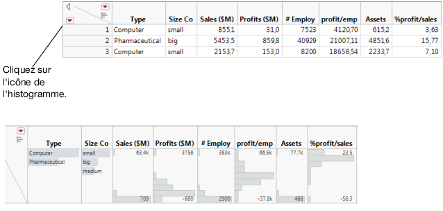

Histogrammes instantanés
Pour visualiser un histogramme instantanément, cliquez sur l'icône d'histogramme dans l'en-tête de colonne. Les histogrammes apparaissent sous l'en-tête de colonne.
Figure 4.3 Histogrammes instantanés

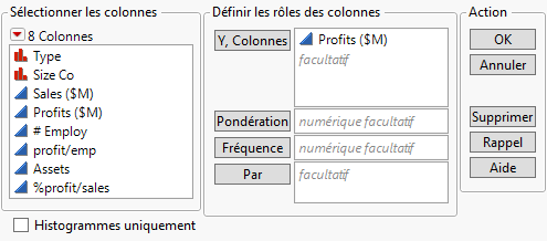

1. Choisissez Aide > Bibliothèque d'échantillons de données et ouvrez le fichier Companies.jmp.
2. Choisissez Analyse > Distribution.
3. Sélectionnez Profits ($M) et cliquez sur Y, Colonnes.
Figure 4.4 Fenêtre Distribution de la colonne Profits ($M)
4. Cliquez sur OK.

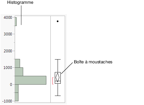

Figure 4.5 Histogramme de Profits ($M)
Interpréter l'histogramme
L’histogramme apporte les réponses suivantes :
• La majeure partie des bénéfices se situent entre -1 000 $ et 1 500 $.
Toutes les barres, sauf une, se situent dans cet intervalle. De plus, la majorité des bénéfices sont compris entre 0 et 500 $. La barre représentant cet intervalle est nettement plus longue que les autres.
• Le bénéfice moyen est légèrement inférieur à 500 $.
Dans la boîte à moustaches, le milieu du losange indique la valeur moyenne. Dans ce cas, la moyenne est légèrement au-dessous du repère 500 $.
• Une société affiche des bénéfices nettement supérieurs aux autres, et pourrait de ce fait représenter une valeur aberrante. Une valeur aberrante est un point de données qui se distingue nettement des autres.
Cette valeur aberrante est représentée par une barre très courte située en haut de l’histogramme. La barre est courte et représente un petit groupe (ici, une seule société).Elle se distingue largement des autres barres de l’histogramme.
