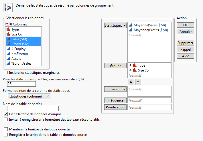

3. Sélectionnez Type et Size Co, puis cliquez sur Groupe.
4. Sélectionnez Sales ($M) et Profits ($M), puis cliquez sur Statistiques > Moyenne.
Figure 3.18 Fenêtre de résumé renseignée
5. Cliquez sur OK.

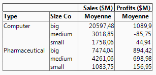

JMP calcule la moyenne des valeurs Sales ($M) ainsi que celle des valeurs Profit ($M) pour chaque combinaison Type / Size Co.
Figure 3.19 Tableau récapitulatif

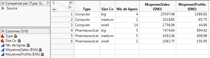

Le tableau récapitulatif contient :
• Une colonne pour chaque variable de groupement (dans cet exemple, Type et Size Co).
• Une colonne N lignes qui indique, pour chaque combinaison de variables, le nombre de lignes correspondant dans la table d’origine. Par exemple, la table d’origine contient 14 lignes sur les petites sociétés informatiques.
• Une colonne pour chaque statistique de résumé demandée. Par exemple, ici, une colonne pour la moyenne des valeurs Sales ($M) et une colonne pour la moyenne des valeurs Profits ($M).
Le tableau récapitulatif est lié à la table source. Autrement dit, lorsque vous sélectionnez une ligne dans le tableau récapitulatif, les lignes correspondantes sont également sélectionnées dans la table source.

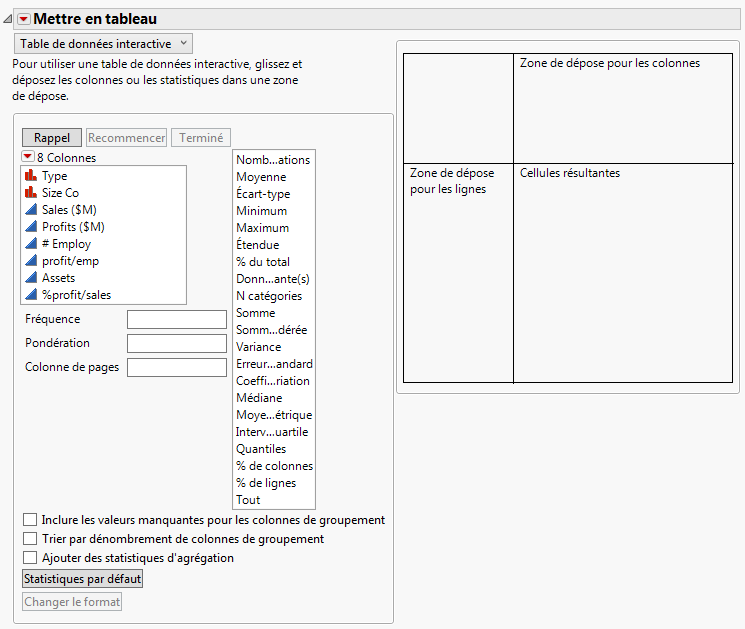

2. Choisissez Analyse > Mettre en tableau.
Figure 3.20 Espace de travail Mettre en tableau

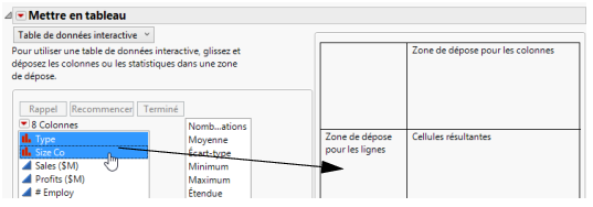

3. Sélectionnez les colonnes Type et Size Co.
4. Faites-les glisser dans la zone de dépose pour les lignes.
Figure 3.21 Glisser-déposer des colonnes dans la zone de dépose pour les lignes
5. Cliquez avec le bouton droit sur un en-tête et sélectionnez Imbriquer les colonnes de groupement.

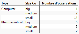

Le premier tableau croisé affiche le nombre de lignes par groupe.

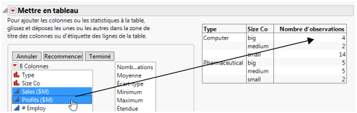

6. Sélectionnez les colonnes Sales ($M) et Profits ($M), et faites-les glisser sur l'en-tête N dans la table.
Figure 3.23 Ajouter Sales et Profits
Le tableau croisé affiche désormais la somme de Sales ($M) et la somme de Profits ($M) par groupe.
