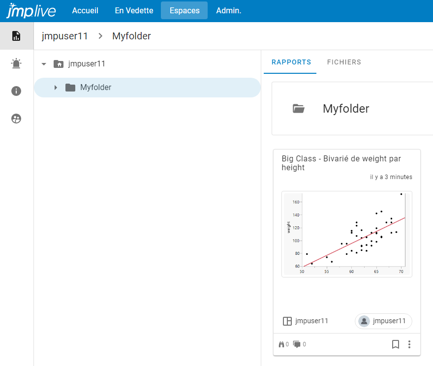

Figure 1.1 Post de rapport dans un espace et un dossier (Format de carte)
Report Post in a Space and Folder (Card Format)
Remarque : Les posts de rapport apparaissent dans un résumé de post formaté comme une carte ou une liste. Voir Modifier le format des posts.
Sur le résumé de post, vous voyez des détails incluant le titre, le nom du dossier (le cas échéant), l'heure de la dernière mise à jour, l'espace dans lequel se trouve le post, l'utilisateur qui a publié le post, le nombre de commentaires ou de vues du post, et davantage.

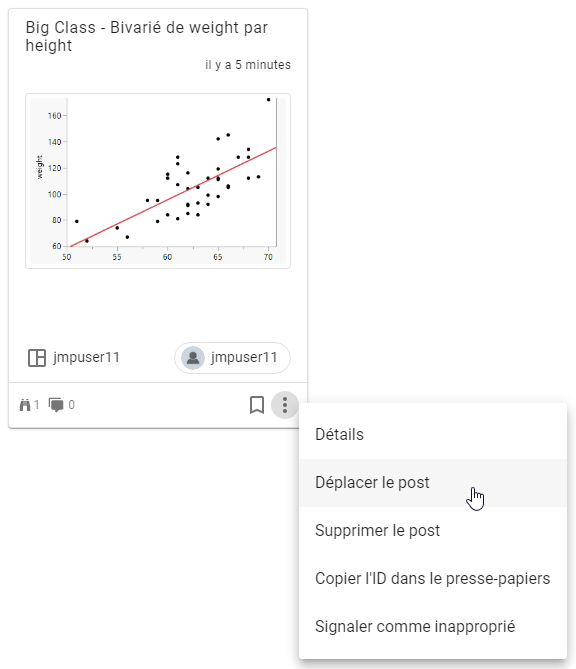

Déplacer un post
Vous pouvez déplacer les posts que vous créez. Vous pouvez également déplacer les posts dans les espaces dans lesquels vous avez la permission Modifier. Pour déplacer des posts d'un espace vers un autre, vous devez avoir les permissions Modifier et Supprimer dans l'espace source et la permission Créer dans l'espace de destination.
Conseil : Pour obtenir de l'aide sur les permissions, contactez l'admin de l'espace. Vous pouvez connaître l'admin de l'espace en cliquant sur Détails Image shown here dans un espace.
Pour déplacer un seul post, depuis le résumé du post, cliquez sur Plus Image shown here > Déplacer le post.
Figure 1.5 Déplacer un post
Move a Post

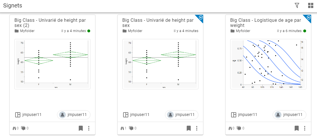

Mettre un post ou un dossier en signet
Vous pouvez mettre en signet des dossiers ou des posts JMP Live dans les espaces dans lesquels vous avez la permission Voir.
Dans un post ou un dossier, cliquez sur Mettre en signet Image shown here.
Pour voir tous les posts et dossiers que vous avez mis en signet, cliquez sur Signets Image shown here, en haut à droite.
Pour supprimer un signet, cliquez sur Annuler la mise en signet Image shown here.
Figure 1.7 Exemple de page Signets
Example of the Bookmarks Page

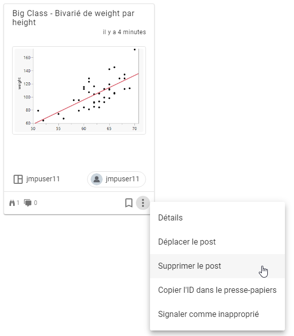

Supprimer des posts
Vous pouvez supprimer des posts ou des dossiers que vous avez publiés. Vous pouvez également supprimer des posts ou des dossiers dans les espaces dans lesquels vous avez la permission Supprimer. Cependant, vous ne pouvez pas supprimer un post de données si un post JMP Live utilise les données.
Pour supprimer un seul post ou dossier JMP Live d'un post, d'un espace ou d'un résumé de post, cliquez sur Plus Image shown here > Supprimer le post.
Figure 1.8 Supprimer un post
Delete a Post

En haut, cliquez sur Supprimer les posts sélectionnés Image shown here.
5.
Cliquez sur Confirmer.

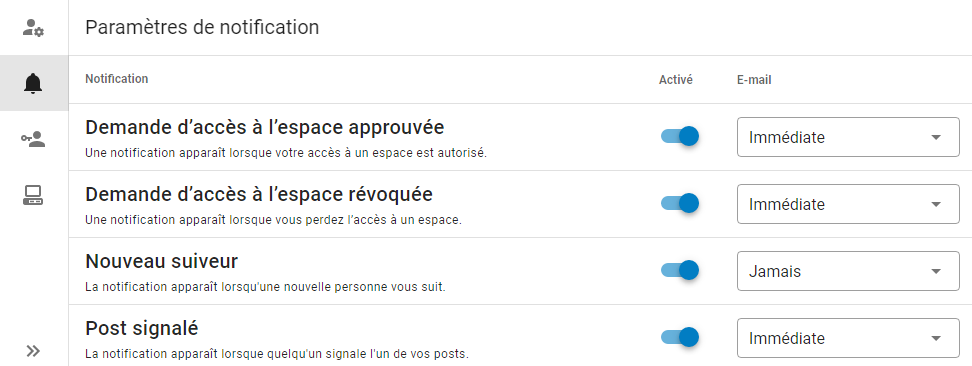

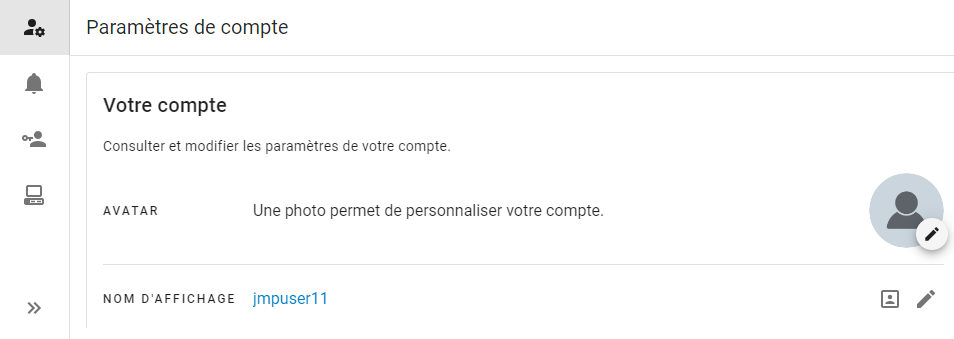

Modifier les paramètres de notification
Accédez à vos paramètres de notification de l'une des manières suivantes :
En haut à droite, cliquez sur votre icône utilisateur > Paramètres. À gauche, cliquez sur Notifications Image shown here.
Cliquez sur Notifications Image shown here et cliquez sur Paramètres Image shown here.
Activez ou désactivez des notifications. Si vous activez une notification, choisissez la fréquence de notification.
Figure 1.9 Paramètres de notification
Notification Settings
Conseil : Pour trier les notifications par ordre croissant ou décroissant, cliquez sur la flèche en regard de Notification.

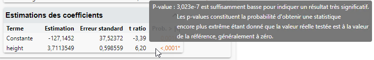

Voir les valeurs de données dans les graphiques

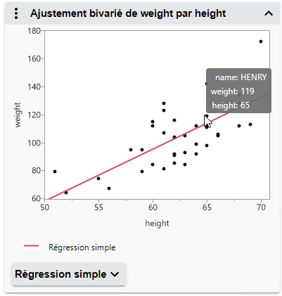

Dans un post de rapport JMP Live, vous pouvez voir les informations des points de données dans les graphiques ou les calculs du rapport.
Cliquez ou appuyez sur Identifier les objets Image shown here.
Survolez ou appuyez sur un point de données ou un calcul.
Figure 1.10 Voir les valeurs d'un point de données
See a Data Point’s Values
Figure 1.11 Voir l'explication d'un calcul de p-value
See an Explanation of a P-Value Calculation

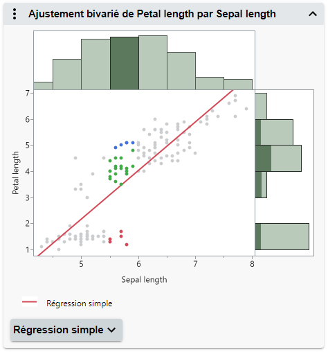

Voir les données liées dans les graphiques
Si votre post de rapport JMP Live contient plusieurs graphiques JMP, lorsque vous sélectionnez les données dans un graphique, elles sont surlignées dans tous les graphiques.
Figure 1.12 Sélectionner des données dans les graphiques liés
Select Data in Linked Graphs
Dans cet exemple, une barre d'histogramme est sélectionnée dans le graphique du haut. Les lignes correspondantes sont mises en évidence dans le nuage de points et dans l'histogramme marginal.

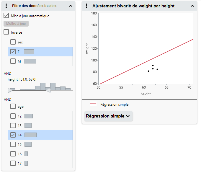

Filtrer des données dans les graphiques
Si le rapport JMP d'origine incluait un filtre des données locales, vous pouvez utiliser le filtre pour vous focaliser sur des données spécifiques et observer l'impact sur les graphiques et les rapports JMP Live.
Figure 1.14 Filtrer des données dans les graphiques
Filter Data in Graphs
Conseil : Les sélections que vous effectuez dans le filtre des données locales sont capturées dans l'URL. Vous pouvez copier et coller l'URL pour partager vos sélections avec d'autres utilisateurs.
Dans cet exemple, les filtres appliqués montrent uniquement les jeunes filles âgées de 12 à 14 ans et mesurant entre 1m30 (51 pouces) et 1m60 (63 pouces).
Conseil : Si plusieurs catégories sont sélectionnées et que vous souhaitez sélectionner une seule catégorie, cliquez sur celle-ci (pas la case à cocher).

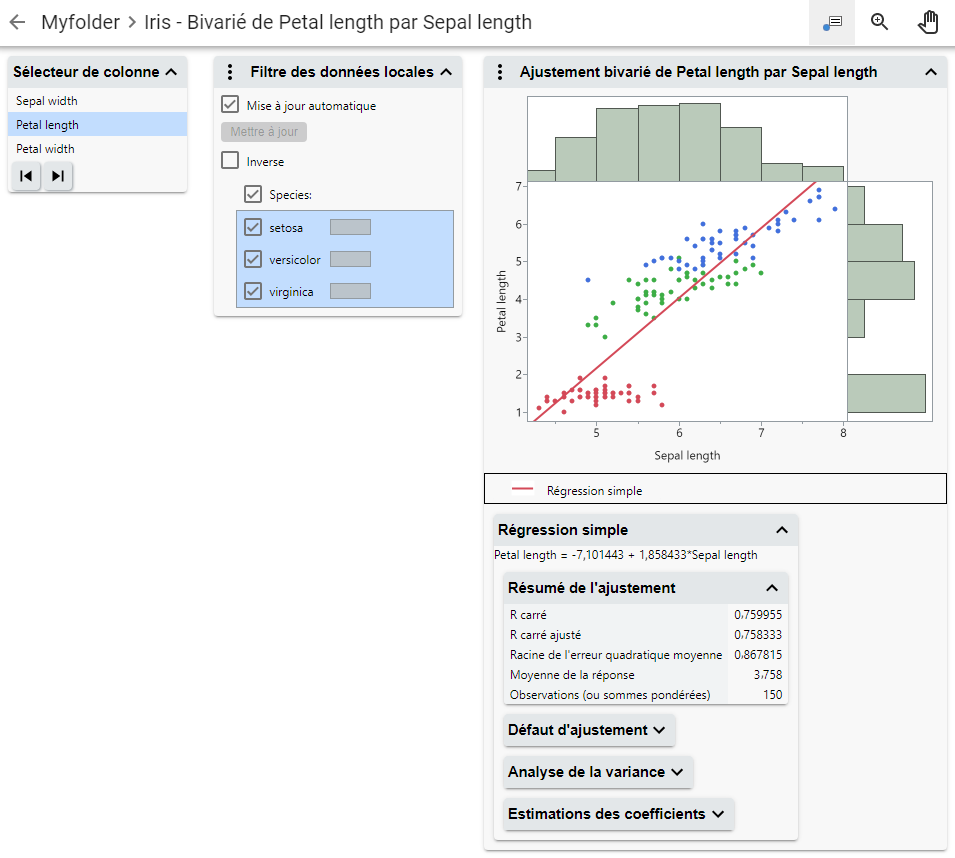

Changer les colonnes de données dans les graphiques

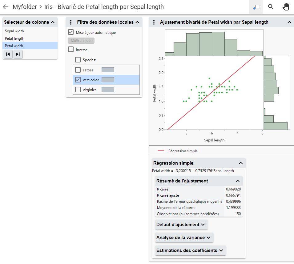

Si le rapport JMP d'origine comprenait un sélecteur de colonne, vous pouvez analyser rapidement différentes variables sans recréer l'analyse. Lorsque vous choisissez une variable différente dans JMP Live, les analyses sont automatiquement recalculées avec la nouvelle variable.
Dans cet exemple qui utilise les données d'iris de Fisher, le post de rapport JMP comprend un sélecteur de colonne et un filtre des données locales.
Figure 1.15 Sélections initiales
Initial Selections
Initialement, Petal length (la colonne d'origine) est sélectionnée dans le sélecteur de colonne. Toutes les espèces s'affichent dans le filtre des données locales. Ces sélections se répercutent dans les graphiques et les calculs.
Figure 1.16 Sélections mises à jour
Updated Selections
Ici, Petal width est sélectionnée dans le sélecteur de colonne, et uniquement l'espèce versicolor est sélectionnée dans le filtre des données locales. Le graphique et les calculs sont mis à jour pour répercuter ces sélections.
Conseil : Les sélections que vous effectuez dans le filtre des données locales et le sélecteur de colonne sont capturées dans l'URL. Vous pouvez copier et coller l'URL pour partager vos sélections avec d'autres utilisateurs.

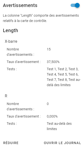

Afficher les détails sur les tests
Dans un post de rapport ou à partir d'une miniature, cliquez sur Tests de WE Image shown here.
Vous devrez peut-être cliquer sur Développer pour ouvrir le volet Tests de WE.
Figure 1.17 Exemple de test de carte de contrôle
Example of Control Chart Warnings
(Facultatif) Pour des informations plus détaillées, cliquez sur Ouvrir le log.
Pour copier les informations du log, cliquez sur Copier Image shown here.

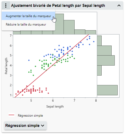

Utilisez les options du menu Plus Image shown here pour personnaliser les éléments du graphique.
Figure 1.18 Changer la taille du marqueur
Change the Marker Size
Dans ce menu, les options peuvent varier selon le type de graphique ou la plate-forme JMP. Par exemple :
Dans les nuages de points et les histogrammes, vous pouvez changer la taille du marqueur.

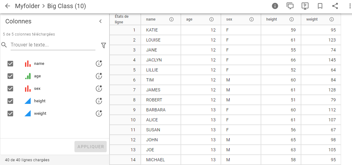

Afficher une table de données
Dans un espace ou un dossier, cliquez sur l'onglet Fichiers.
Cliquez sur un post de données Image shown here.
Cliquez sur Afficher les données.
Figure 1.19 Exemple de table de données
Example Data Table
Dans le volet Colonnes, vous pouvez exécuter les actions suivantes :
masquer ou afficher des colonnes en les sélectionnant puis en cliquant sur Appliquer
rechercher une colonne ou filtrer les colonnes Image shown here par type de données ou de modélisation
voir les informations à propos d'une colonne Image shown here

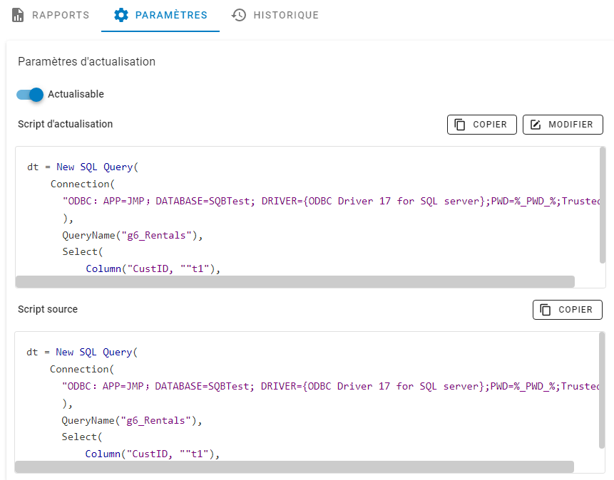

Créer un script d'actualisation
Créez un script d'actualisation qui crée et renvoie une table de données. Votre script peut inclure des commandes JSL pour effectuer des actions sur les données comme les recoder et davantage.
Cliquez sur Paramètres.
Créez le script d'actualisation en utilisant JSL.
5.
À côté de Script d'actualisation, cliquez sur Modifier.
6.
Collez votre script d'actualisation.
7.
Cliquez sur Enregistrer.
8.
Sous Paramètres d'actualisation, activez Actualisable.

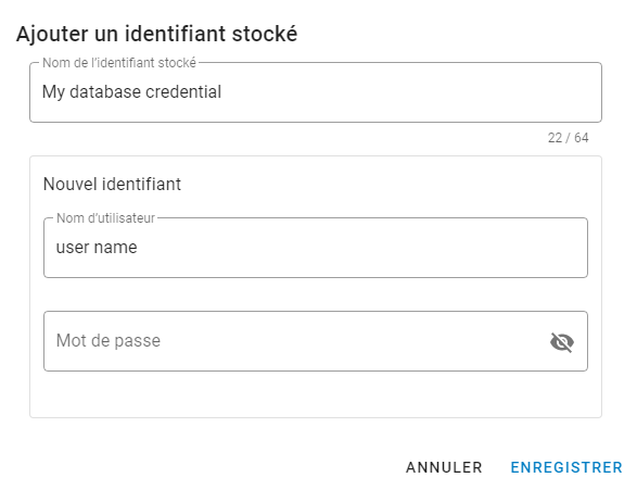

Figure 1.21 Ajouter vos informations d'identification enregistrées
5.
Donnez un nom aux informations d'identification.
Conseil : Utilisez un nom qui vous aide à identifier les informations d'identification, comme le nom de la base de données.
6.
Entrez le nom d’utilisateur et le mot de passe pour ces informations d'identification.
7.

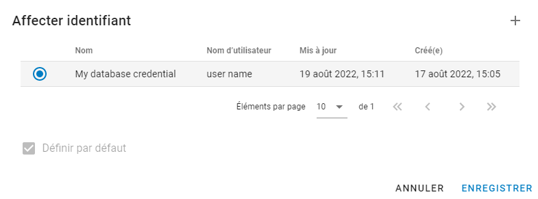

Affecter des informations d'identification
Si des commandes JSL dans votre script d'actualisation requièrent des informations d'identification pour accéder à un serveur externe ou à une base de données, vous pouvez ajouter et affecter ces informations en toute sécurité. Dans le script d'actualisation, vos informations d'identification sont représentées par des espaces réservés et ne sont pas visibles.
Assurez-vous d'avoir créé un script d'actualisation. Voir Créer un script d'actualisation.
À côté d'Informations d'identification affectées, cliquez sur Affecter.
Figure 1.22 Affecter des informations d'identification existantes
5.
Pour créer de nouvelles informations d'identification, cliquez sur Ajouter des informations d'identification enregistrées Image shown here. Donnez un nom aux informations d'identification, entrez le nom d'utilisateur et le mot de passe, et cliquez sur Enregistrer. Voir Ajouter ou mettre à jour des informations d'identification.
6.
Sélectionnez les informations d'identification que vous souhaitez utiliser.
7.
(Facultatif) Cliquez sur Définir par défaut pour rendre les informations d'identification disponibles dans le script d'actualisation.
8.

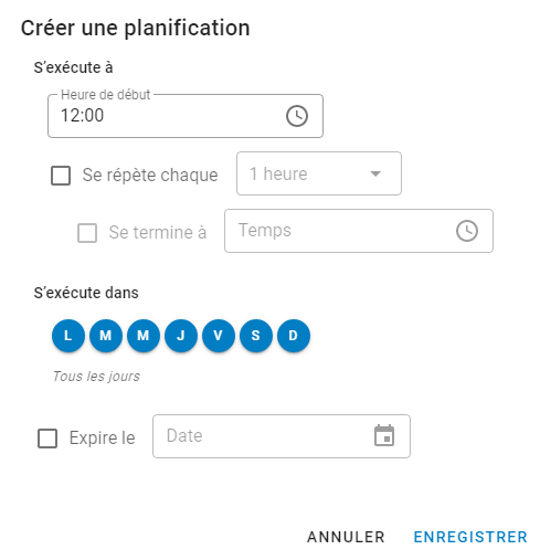

À côté de Planifications d'actualisation, cliquez sur Créer.
Figure 1.23 Créer une planification d'actualisation
7.
Sélectionnez les détails suivants :
Heure de début de l'actualisation
Jours de la semaine pour lancer l'actualisation
(Facultatif) Pour répéter l'actualisation des données durant une période de temps, spécifiez la fréquence d'actualisation et l'heure d'arrêt de l'actualisation des données.
(Facultatif) Définissez une date d'expiration de l'actualisation. La date d'expiration est inclusive, ce qui signifie que l'actualisation expirera à 23 h 59 le jour indiqué.
8.
9.
Sous Planifications d'actualisation, vous pouvez activer, modifier ou supprimer une planification.

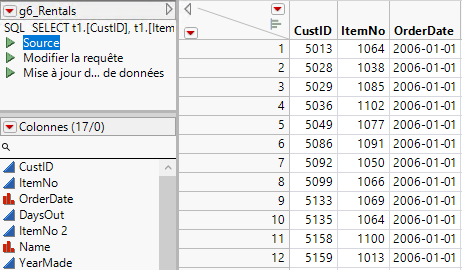

Importer les données et créer un rapport dans JMP
Utilisez le Générateur de requêtes pour importer les données dans une table de données JMP. Pour plus de détails, voir la section sur la construction de requêtes SQL dans le livre Utilisation de JMP.
Figure 1.24 Exemple de données importées avec un script source
La table de données résultante contient un script source qui récupère de nouveau les données sans lancer le Générateur de requêtes. Le script source peut être utilisé pour créer le script d'actualisation.

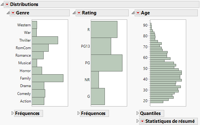

Créez un rapport basé sur ces données. Cet exemple crée un rapport de distribution pour plusieurs variables.
Figure 1.25 Rapport de distribution

Ouvrez les données dans JMP Live et cliquez sur l'onglet Paramètres.
Figure 1.26 Onglet Paramètres pour les données dans JMP Live
Le volet Script source contient le script source provenant de la table de données.
À côté de Script source, cliquez sur Copier.
Collez le script source que vous avez copié.
5.
Modifiez le script source comme suit :
Au début du script, ajoutez dt = avant New SQL Query.
À la fin du script, ajoutez une nouvelle ligne avec dt;.
6.
7.
Cliquez sur Actualisable pour activer cette option.
Créer et affecter des informations d'identification dans JMP Live
Remarquez que dans les scripts source et d'actualisation, votre identifiant utilisateur et votre mot de passe pour la base de données ont été remplacés par %_PWD_% et %_UID_%. Vous devez créer et affecter vos informations d'identification à la base de données, qui remplacent alors les espaces réservés PWD et UID à l'exécution du script d'actualisation. JMP Live enregistre ces informations d'identification en toute sécurité dans sa propre base de données.
Cliquez sur Ajouter des informations d'identification enregistréesImage shown here.
Ajoutez un nom d'identification pour les informations d'identification, ainsi que votre identifiant utilisateur et votre mot de passe pour la base de données. Pour plus de détails, voir Affecter des informations d'identification.
5.
Sélectionnez les nouvelles informations d'identification et cliquez sur Enregistrer.
6.
Cliquez sur Actualiser les données > Confirmer.

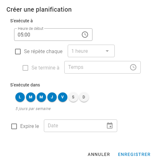

Créer une planification d'actualisation des données dans JMP Live
Sous Heure de début, cliquez dans la boîte et changez l'heure. Dans cet exemple, l'heure est définie à 17 h.
Sous S'exécute le, cliquez sur les jours quand vous ne souhaitez pas lancer l'actualisation. Dans cet exemple, S et S (samedi et dimanche) sont désélectionnés.
Figure 1.27 Créer une planification d'actualisation
Ce script d'actualisation s'exécute chaque jour de semaine à 17 h. Les données et n'importe quel rapport qui utilise les données sont actualisés et recalculés.

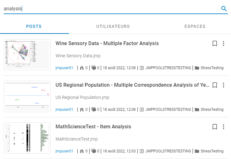

Rechercher dans JMP Live
Pour rechercher des posts, des utilisateurs ou des espaces dans tout JMP Live, saisissez un mot-clé dans la zone de recherche, en haut à droite. Cliquez sur Posts, Utilisateurs, ou Espaces pour afficher des résultats de type spécifique.
Figure 1.28 Exemple de recherche par mot-clé
Example of Searching by Keyword
À partir des résultats de recherche, vous pouvez effectuer ces actions :
Posts
Pour ouvrir un post, cliquez sur le titre ou l'image.
Pour ouvrir le profil de l'auteur du post, cliquez sur son nom d'utilisateur.
Pour ouvrir un espace ou un dossier, cliquez sur le titre.
Pour mettre un post en signet, cliquez sur Signet Image shown here.
Pour signaler un post inapproprié, cliquez sur Plus Image shown here > Signaler comme inapproprié.
Pour copier l'ID de post pour les scripts, cliquez sur Plus Image shown here > Copier l'ID dans le presse-papiers.
Pour déplacer ou supprimer l'un de vos posts, cliquez sur Plus Image shown here > Déplacer le post ou Supprimer le post.

Mettre à jour votre image de profil ou votre nom d'affichage
À côté d'Avatar, cliquez sur Modifier Image shown here > Télécharger un nouvel avatar ou Rétablir les valeurs par défaut.
À côté de Nom d'affichage, cliquez sur Modifier Image shown here, puis entrez et enregistrez votre nouveau nom.
Remarque : La possibilité de modifier votre nom d'affichage dépend de vos paramètres d'authentification.
Figure 1.31 Modifier votre image de profil ou votre nom d'affichage
Edit Your Profile Picture or Display Name

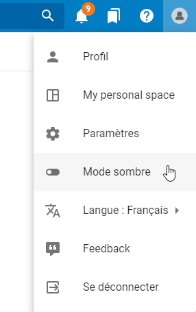

Modifier votre langue
En haut à droite, cliquez sur votre icône utilisateur > Langue et sélectionnez une langue.
Modifier le thème au mode foncé ou clair
Pour basculer le thème du mode clair au mode foncé, en haut à droite, cliquez sur votre image de profil > Mode foncé.
