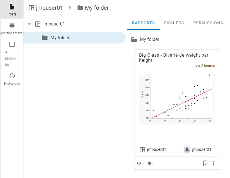

Figure 1.1 Rapport dans un espace et un dossier (format de grille)
Report in a Space and Folder (Grid Format)
Remarque : Vous pouvez afficher les résumés de rapport sous la forme de grille ou de liste. Voir Modifier le format du résumé.
Sur le résumé de rapport, vous voyez le titre, la date de dernière mise à jour du rapport, l'espace dans lequel se trouve le rapport, l'utilisateur qui a publié le rapport, le nombre de vues et de commentaires du rapport, et autres informations.

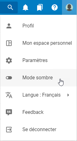

Conseil : Pour accéder rapidement à votre espace personnel, cliquez sur votre icône utilisateur > Mon espace personnel.

Dans un espace, cliquez sur Posts Image shown here, puis :
Cliquez sur un dossier pour l'ouvrir.
Cliquez sur l'onglet Rapports pour voir tous les posts de rapport dans le dossier ou l'espace. Cliquez sur un post de rapport pour l'ouvrir.
Cliquez sur l'onglet Fichiers pour voir tous les posts de données et les sous-dossiers éventuels dans le dossier ou l'espace. Cliquez sur un post de données ou de rapport ou un dossier pour l'ouvrir.

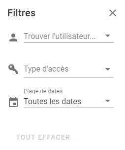

Dans les filtres, entrez une combinaison de dates, d'actions, d'utilisateurs et si les actions sont réussies ou échouées.

Dans un espace, cliquez sur Vues .
Vous pouvez parcourir l'historique complet ou limiter votre recherche à l'aide de filtres.
Figure 1.4 Options de filtrage dans Vues
Dans les filtres, entrez une combinaison d'utilisateurs, de types d'accès et de dates.

Pour ouvrir un post de rapport ou de données à partir d'un espace :
À gauche, cliquez sur Posts Image shown here.
Cliquez sur un dossier.
Cliquez sur le titre d'un rapport dans l'onglet Rapports. Pour ouvrir un post de données, cliquez sur l'onglet Fichiers et cliquez sur le titre des données.
Figure 1.5 Post de rapport dans un espace et un dossier
Report Post in a Space and Folder
Selon vos permissions, en plus d'afficher les détails, d'ajouter des commentaires, de voir l'historique et de consulter qui a vu les données, vous pouvez :

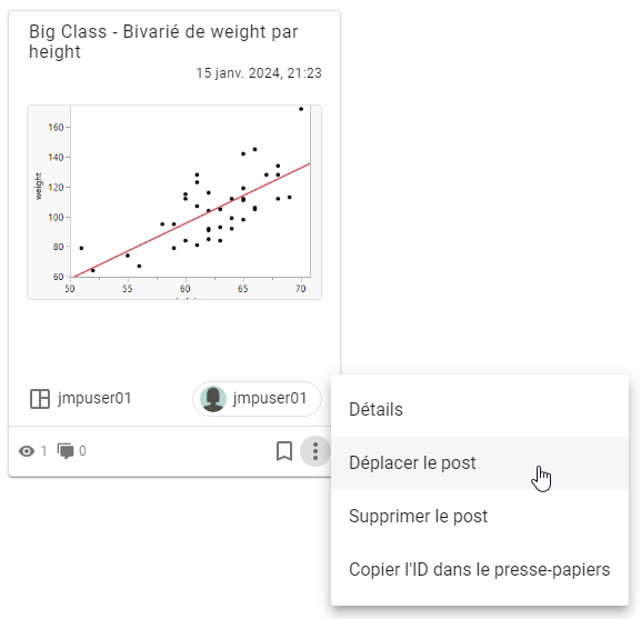

Déplacer un post
Vous pouvez déplacer un post vers un dossier différent du même espace ou vers un dossier dans un espace différent. Déplacer des posts requiert la permission Contribuer à la fois dans l'emplacement d'origine et dans le nouvel emplacement.
Conseil : Pour obtenir de l'aide sur les permissions, contactez l'administrateur de l'espace. Pour savoir qui est l'administrateur de l'espace, cliquez sur À propos Image shown here dans un espace.
Pour déplacer un seul post dans un espace, cliquez sur Plus Image shown here > Déplacer un post. Cependant, si vous souhaitez également déplacer les données associées au post, consultez Déplacer plusieurs posts en même temps.
Figure 1.7 Déplacer un post

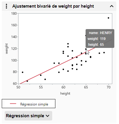

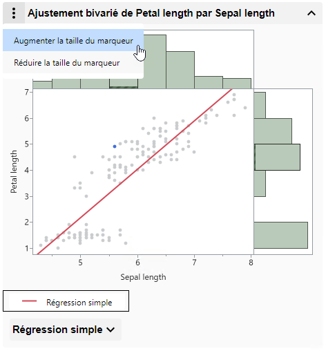

Voir les valeurs de données dans les graphiques
Dans un post de rapport JMP Live, vous pouvez voir les informations des points de données dans les graphiques ou les calculs du rapport.
Cliquez ou appuyez sur Identifier les objets Image shown here.
Survolez ou appuyez sur un point de données ou un calcul.
Figure 1.12 Voir les valeurs d'un point de données
See a Data Point’s Values
Figure 1.13 Voir l'explication d'un calcul de p-value
See an Explanation of a P-Value Calculation

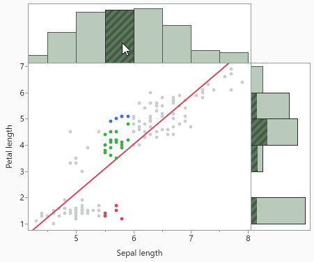

Voir les données liées dans les graphiques

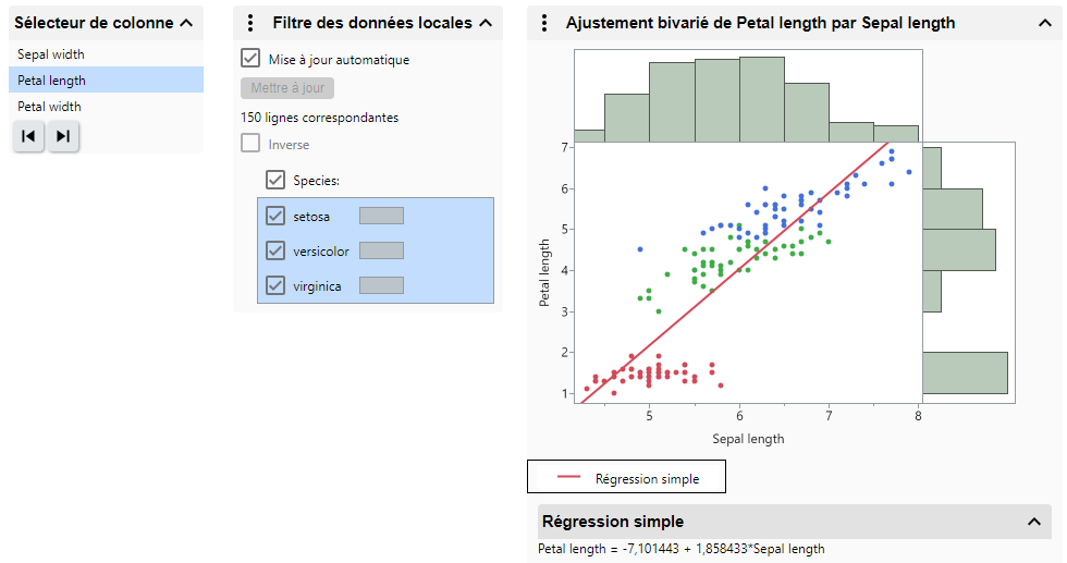

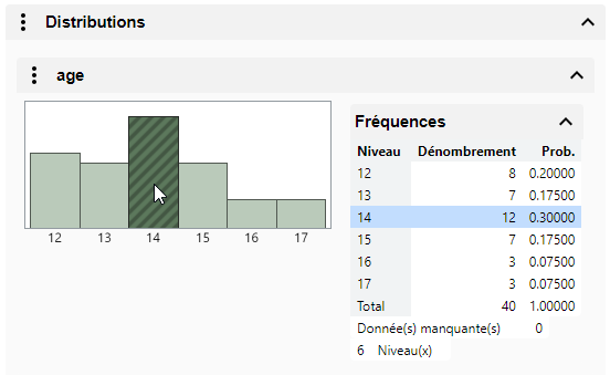

Si votre post de rapport JMP Live contient plusieurs graphiques JMP, lorsque vous sélectionnez les données dans un graphique, elles sont surlignées dans tous les graphiques.
Figure 1.14 Sélectionner des données dans les graphiques liés
Select Data in Linked Graphs
Dans cet exemple, une barre d'histogramme est sélectionnée dans le graphique du haut. Les lignes correspondantes sont mises en évidence dans le nuage de points et dans l'histogramme marginal.
Lorsque vous sélectionnez des données dans un graphique, une légende, ou un rapport, les données correspondantes sont surlignées.
Figure 1.15 Sélectionner des données dans un graphique pour les surligner dans un rapport
Select Data in a Graph to Highlight it in a Report
Dans cet exemple, une barre d'histogramme est sélectionnée. Les données correspondantes sont surlignées dans le rapport Fréquences. Vous pouvez également sélectionner une ligne dans le rapport pour surligner les données correspondantes dans l'histogramme.

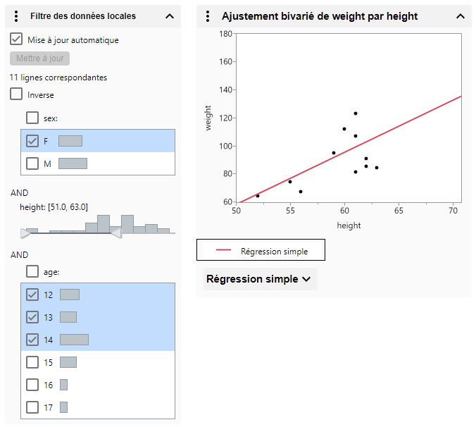

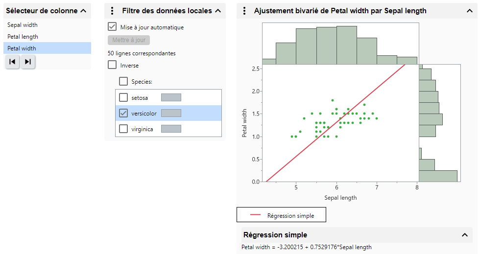

Filtrer des données dans les graphiques
Si le rapport JMP d'origine incluait un filtre des données locales, vous pouvez utiliser le filtre pour vous focaliser sur des données spécifiques et observer l'impact sur les graphiques et les rapports JMP Live.
Figure 1.17 Filtrer des données dans les graphiques
Filter Data in Graphs
Conseil : Les sélections que vous effectuez dans le filtre des données locales sont capturées dans l'URL. Vous pouvez copier et coller l'URL pour partager vos sélections avec d'autres utilisateurs.
Dans cet exemple, les filtres appliqués montrent uniquement les jeunes filles âgées de 12 à 14 ans et mesurant entre 1m30 (51 pouces) et 1m60 (63 pouces).
Conseil : Si plusieurs catégories sont sélectionnées et que vous souhaitez sélectionner une seule catégorie, cliquez sur celle-ci (pas la case à cocher).
Options du filtre des données locales

Afficher les lignes filtrées dans les graphiques
Affiche toutes les lignes filtrées dans les graphiques.
Inclure les lignes filtrées dans les calculs
(JMP Live et JMP Public uniquement) Seules les lignes filtrées sont incluses dans les calculs du rapport.
Mise à jour automatique
(JMP Live et JMP Public uniquement) Active les mises à jour automatiques du filtre des données locales.
Inverse
Inverse les filtres actuellement sélectionnés.
Mettre manuellement à jour les filtres de données
Si la mise à jour automatique d'un rapport prend trop de temps, vous pouvez mettre manuellement à jour les sélections du filtre de données.
Cliquez sur Mise a jour automatique pour désélectionner cette option.
Effectuez vos modifications sur le filtre des données locales.
Les graphiques ne se mettent pas à jour durant les modifications.
Cliquez sur Mettre à jour.
Changer les colonnes de données dans les graphiques
Si le rapport JMP d'origine comprenait un sélecteur de colonne, vous pouvez analyser rapidement différentes variables sans recréer l'analyse. Lorsque vous choisissez une variable différente dans JMP Live, les analyses sont automatiquement recalculées avec la nouvelle variable.
Dans cet exemple qui utilise les données d'iris de Fisher, le post de rapport JMP comprend un sélecteur de colonne et un filtre des données locales.
Figure 1.18 Sélections initiales
Initial Selections
Initialement, Petal length (la colonne d'origine) est sélectionnée dans le sélecteur de colonne. Toutes les espèces s'affichent dans le filtre des données locales. Ces sélections se répercutent dans les graphiques et les calculs.
Figure 1.19 Sélections mises à jour
Updated Selections
Ici, Petal width est sélectionnée dans le sélecteur de colonne, et uniquement l'espèce versicolor est sélectionnée dans le filtre des données locales. Le graphique et les calculs sont mis à jour pour répercuter ces sélections.
Conseil : Les sélections que vous effectuez dans le filtre des données locales et le sélecteur de colonne sont capturées dans l'URL. Vous pouvez copier et coller l'URL pour partager vos sélections avec d'autres utilisateurs.

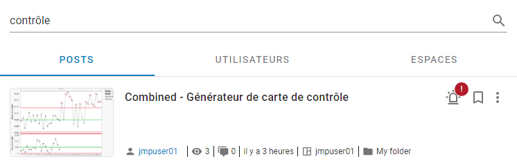

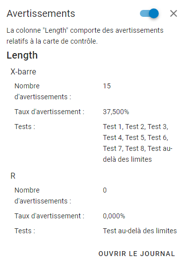

Tests de WE hors contrôle dans les graphiques
Les posts de rapport JMP Live contenant des cartes de contrôle peuvent générer des notifications en cas de tests de WE hors contrôle. Lorsque vous publiez un post de rapport JMP qui contient une carte de contrôle, vous pouvez spécifier si vous souhaitez activer les tests de WE. Vous pouvez également activer les tests de WE à partir d'un post de rapport JMP Live.
Les personnes suivantes reçoivent des notifications :
L'éditeur du post
Les utilisateurs qui ont activé les tests de WE pour un espace, un dossier ou un post
Les membres des groupes où les notifications d'avertissement sont activées et qui ont la permission de voir le post
En fonction des paramètres individuels, les notifications s'affichent dans JMP Live et via e-mail. Les notifications par e-mail contiennent plus de détails sur les tests. Voir Gérer les notifications.
Activer les tests de WE
Dans un espace, un dossier ou un post contenant des cartes de contrôle, cliquez sur Plus Image shown here > Abonnements.
Cliquez pour activer les tests de WE relatifs à la carte de contrôle dans un espace, un dossier ou un post.
Activer ou désactiver les tests
Activer ou désactiver les avertissements sur les posts requiert la permission Contribuer.
Dans un post de rapport qui contient une carte de contrôle, cliquez sur Détails Image shown here ou Warnings Image shown here.
À côté de tests de WE, cliquez sur l'interrupteur pour les activer ou les désactiver.
(Tests de WE activés uniquement) Si le post a des tests de WE actifs, choisissez si vous souhaitez notifier les utilisateurs concernant ces tests de WE.
Afficher les détails sur les tests
Dans un post de rapport ou à partir d'une miniature, cliquez sur Tests de WE Image shown here.
Vous devrez peut-être cliquer sur Développer pour ouvrir le volet Tests de WE.
Figure 1.20 Exemple de test de carte de contrôle
Example of Control Chart Warnings
(Facultatif) Pour des informations plus détaillées, cliquez sur Ouvrir le log.
Pour copier les informations du log, cliquez sur Copier Image shown here.
Remarque : Si vous filtrez des données ou modifiez des états de ligne (par exemple, si vous excluez ou masquez des lignes), les avertissements relatifs à la carte de contrôle ne sont pas déclenchés ou mis à jour dans JMP Live. Tous les avertissements dans JMP Live apparaissent comme captés lorsque les données ont été originellement publiées.

Utilisez les options du menu Plus Image shown here pour personnaliser les éléments du graphique.
Figure 1.21 Changer la taille du marqueur
Change the Marker Size
Dans ce menu, les options peuvent varier selon le type de graphique ou la plate-forme JMP. Par exemple :
Dans les nuages de points et les histogrammes, vous pouvez changer la taille du marqueur.

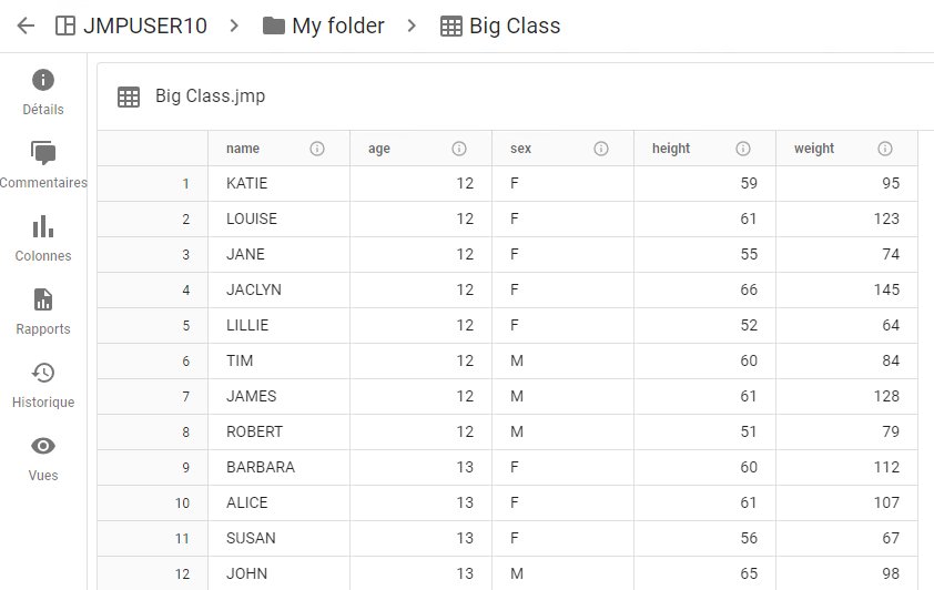

Ouvrir une table de données
Dans un espace ou un dossier, cliquez sur l'onglet Fichiers.
Cliquez sur un post de données Image shown here.
Figure 1.22 Exemple de table de données
Example Data Table
Masquer ou afficher des colonnes ou afficher des informations pour une colonne.
Accéder à des rapports associés au post de données.
Modifier les paramètres pour la mise à jour du post de données. Voir Mettre à jour les données.
Conseil : Voir aussi Posts JMP Live.

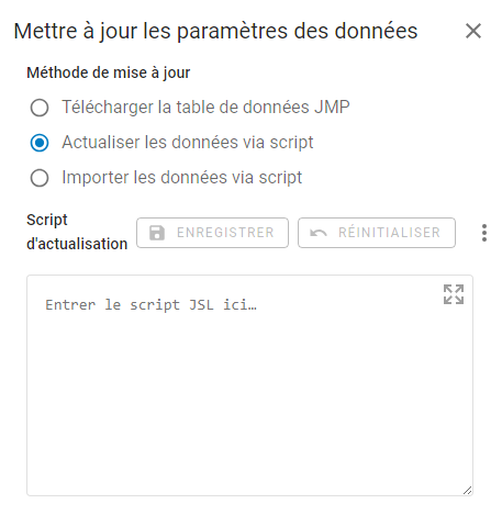

Cliquez sur Paramètres Image shown here.
Pour la méthode de mise à jour, sélectionnez Rafraîchir les données via script.
Figure 1.23 Rafraîchir les données à l'aide d'un script
5.
Créez le script d'actualisation. Voir Exemples de scripts d'actualisation.
6.
Sous Script d'actualisation, collez votre script d'actualisation.
7.
Cliquez sur Enregistrer.

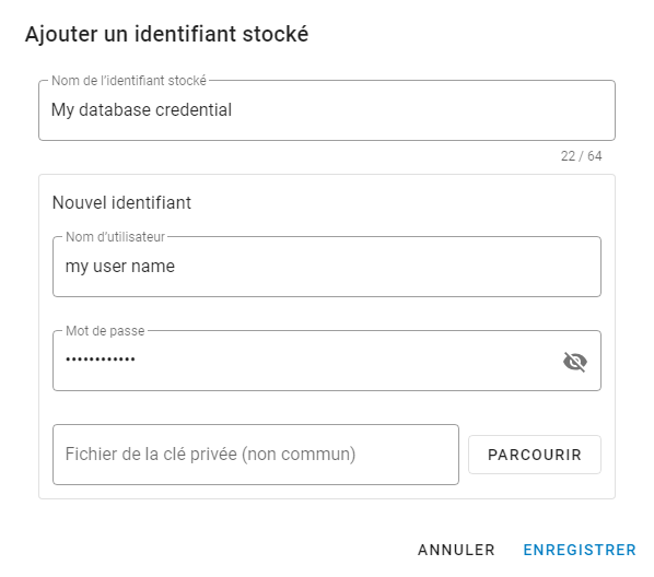

Ajouter ou mettre à jour des informations d'identification
En haut à droite, cliquez sur votre icône utilisateur > Paramètres.
À gauche, cliquez sur Informations d'identification Image shown here.
Pour mettre à jour des informations d'identification :
Cliquez sur Modifier Image shown here. Mettez à jour le nom de l'information d'identification. Cliquez sur Mettre à jour les informations d'identification pour modifier le nom d’utilisateur et le mot de passe.
Pour supprimer des informations d'identification, cliquez sur Supprimer Image shown here.
Pour ajouter de nouvelles informations d'identification, cliquez sur Ajouter des informations d'identification enregistrées Image shown here.
Figure 1.24 Ajouter vos informations d'identification enregistrées
5.
Donnez un nom aux informations d'identification.
Conseil : Utilisez un nom qui vous aide à identifier les informations d'identification, comme le nom de la base de données.
6.
Entrez le nom d’utilisateur et le mot de passe pour ces informations d'identification.
7.
(Facultatif) Téléchargez un fichier de clé privée.
En fonction de votre fournisseur de source de données, certains processus d'authentification requièrent l'utilisation d'un fichier de clé privée.
8.

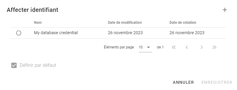

Affecter des informations d'identification
Si des commandes JSL dans votre script d'actualisation requièrent des informations d'identification pour accéder à un serveur externe ou à une base de données, vous pouvez ajouter et affecter ces informations en toute sécurité. Dans le script d'actualisation, vos informations d'identification sont représentées par des espaces réservés génériques (%_PWD_% et %_UID_%) et ne sont pas visibles. Lors de l'exécution du script d'actualisation, les espaces réservés génériques sont remplacés par les informations d'identification réelles.
Assurez-vous d'avoir créé un script d'actualisation. Voir Créer un script d'actualisation.
Sous Identifiants assignés, cliquez sur Assigner.
Figure 1.25 Affecter des informations d'identification existantes
5.
Pour créer de nouvelles informations d'identification, cliquez sur Ajouter des informations d'identification enregistrées Image shown here. Voir Ajouter ou mettre à jour des informations d'identification. Vous pouvez également sélectionner les informations d'identification que vous souhaitez utiliser.
6.
(Facultatif) Cliquez sur Définir par défaut pour rendre les informations d'identification disponibles dans le script d'actualisation.
7.

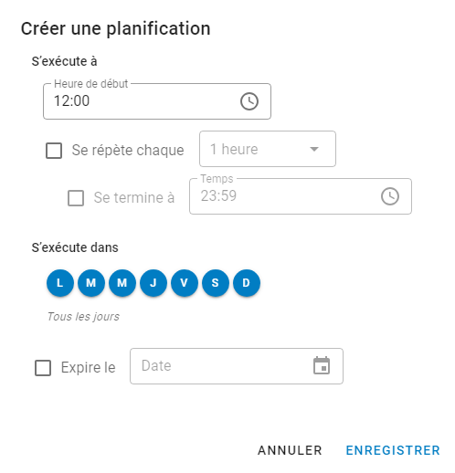

À côté de Planifications d'actualisation, cliquez sur Créer.
Figure 1.26 Créer une planification d'actualisation
7.
Sélectionnez les détails suivants :
Heure de début de l'actualisation
Jours de la semaine pour lancer l'actualisation
(Facultatif) Pour répéter l'actualisation des données durant une période de temps, spécifiez la fréquence d'actualisation et l'heure d'arrêt de l'actualisation des données.
(Facultatif) Définissez une date d'expiration de l'actualisation. La date d'expiration est inclusive, ce qui signifie que l'actualisation expirera à 23 h 59 le jour indiqué.
8.
9.
Sous Planifications d'actualisation, vous pouvez activer, modifier ou supprimer une planification.

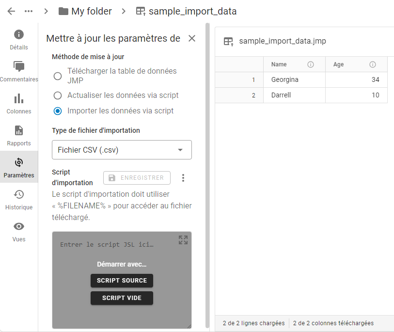

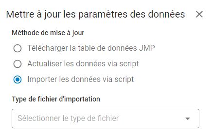

Créer un script d'importation
Créer un script d'importation requiert la permission Admin des données.

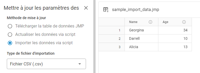

À partir d'un post de données, cliquez sur Paramètres Image shown here.
Pour la méthode de mise à jour, sélectionnez Importer des données via script.
Figure 1.27 Importer des données à l'aide d'un script
Sélectionnez le type de fichier que vous souhaitez importer.
Créez le script d'importation à l'aide de JSL.
5.
Sous Script d'importation, collez votre script d'importation.
Si votre table de données contient un script source, vous pouvez l'utiliser comme base (en le modifiant si nécessaire) ou commencer avec un script vide et coller votre nouveau script d'importation.
Conseil : Votre script d'importation doit contenir un espace réservé %FILENAME% pour remplacer le chemin d'accès au fichier. Voir Exemple d'importation de données.

Dans cet exemple, vous avez un fichier CSV avec des noms et des âges. Vous ouvrez le fichier dans JMP, qui le convertit en table de données JMP. Vous publiez la table de données JMP sur JMP Live.
Les données du fichier CSV peuvent changer. Vous souhaitez donc mettre à jour les données dans JMP Live en important les données les plus récentes à partir du fichier CSV.
À partir du post de données, cliquez sur Paramètres Image shown here.
Sélectionnez Importer les données via script.
Sélectionnez Fichier CSV.
Figure 1.28 Importer des données à partir d'un fichier CSV
(S'affiche uniquement si la table de données contient un script source) Cliquez sur Script vide.
5.
Collez un script comme le suivant :
Open(
	"%FILENAME%",
	columns(
		New Column( "Name", Character, "Nominal" ),
		New Column( "Age", Numeric, "Continuous", Format( "Best", 12 ) )
	Import Settings(
		End Of Line( CRLF, CR, LF ),
		End Of Field( Comma, CSV( 1 ) ),
		Treat Leading Zeros as Character( 1 ),
		Strip Quotes( 0 ),
		Use Apostrophe as Quotation Mark( 0 ),
		Use Regional Settings( 0 ),
		Scan Whole File( 1 ),
		Treat empty columns as numeric( 0 ),
		CompressNumericColumns( 0 ),
		CompressCharacterColumns( 0 ),
		CompressAllowListCheck( 0 ),
		Labels( 1 ),
		Column Names Start( 1 ),
		First Named Column( 1 ),
		Data Starts( 2 ),
		Lines To Read( "All" ),
		Year Rule( "20xx" )
6.
7.
Cliquez sur Importer les données.
8.
Ouvrez le fichier CSV sur votre ordinateur.
9.
Cliquez sur Recharger.

Rechercher dans JMP Live
Pour rechercher des posts, des utilisateurs ou des espaces dans tout JMP Live, saisissez un mot-clé dans la zone de recherche, en haut à droite. Cliquez sur Posts, Utilisateurs, ou Espaces pour afficher des résultats de type spécifique.
Figure 1.30 Exemple de recherche par mot-clé
Example of Searching by Keyword
À partir des résultats de recherche, vous pouvez effectuer ces actions :
Posts
Pour ouvrir un post, cliquez sur le titre ou l'image.
Pour ouvrir le profil de l'auteur du post, cliquez sur son nom d'utilisateur.
Pour ouvrir un espace ou un dossier, cliquez sur le titre de l'espace ou du dossier.
Pour mettre un post en signet, cliquez sur Signet Image shown here.
Pour copier l'ID de post pour les scripts, cliquez sur Plus Image shown here > Copier l'ID dans le presse-papiers.
Pour déplacer ou supprimer l'un de vos posts, cliquez sur Plus Image shown here > Déplacer le post ou Supprimer le post.

Utiliser les filtres dans les recherches JMP Live
Vous pouvez utiliser des filtres pour réduire vos recherches de posts ou d'espaces JMP Live.
Filtrer les posts
Cliquez sur Accueil.
En haut à droite, cliquez sur Filtres Image shown here.
Figure 1.31 Options de filtre sur les posts
Filter Options on Posts
Saisissez une combinaison de mots-clés, de noms d'utilisateur ou d'espace, ou de dates. Vous pouvez également rechercher des cartes de contrôle qui ont des alarmes actives.
Cliquez à l'extérieur de la fenêtre Filtres pour afficher les résultats.
5.
Pour désactiver les filtres, cliquez sur Tout effacer.
Conseil : Pour filtrer vos propres rapports ou données, cliquez sur votre icône utilisateur > Profil.

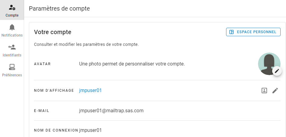

Vous pouvez mettre à jour les aspects suivants de votre profil ou de vos paramètres JMP Live :
Mettre à jour votre image de profil ou votre nom d'affichage
À côté d'Avatar, cliquez sur Modifier Image shown here > Télécharger un nouvel avatar ou Rétablir les valeurs par défaut.
À côté de Nom d'affichage, cliquez sur Modifier Image shown here, puis entrez et enregistrez votre nouveau nom.
Remarque : Il est possible que votre nom d'affichage ne soit pas modifiable, en fonction des paramètres d'authentification de votre serveur JMP Live.
(Facultatif) Pour voir les mises à jour de votre profil, cliquez sur Afficher profil Image shown here.
Figure 1.33 Modifier votre image de profil ou votre nom d'affichage

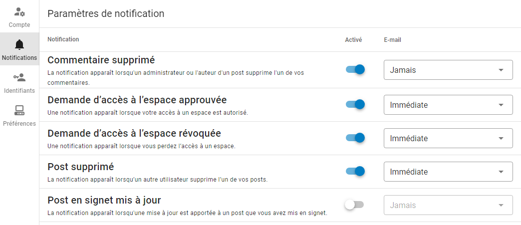

Modifier les paramètres de notification
Accédez à vos paramètres de notification de l'une des manières suivantes :
En haut à droite, cliquez sur votre icône utilisateur > Paramètres. À gauche, cliquez sur Notifications Image shown here.
Cliquez sur Notifications Image shown here et cliquez sur Paramètres Image shown here.
Activez ou désactivez des notifications. Si vous activez une notification, choisissez la fréquence de notification.
Figure 1.34 Paramètres de notification
Notification Settings

Modifier votre langue
En haut à droite, cliquez sur votre icône utilisateur > Langue et sélectionnez une langue.
Modifier le thème au mode foncé ou clair
Pour basculer le thème du mode clair au mode foncé, en haut à droite, cliquez sur votre image de profil > Mode foncé.
Figure 1.35 Modifier le thème
