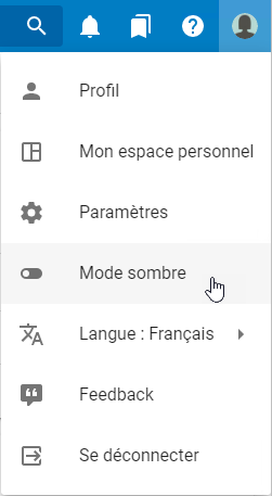

La première fois que vous vous connectez à JMP Live, un espace personnel est créé pour vous, dans lequel vous pouvez publier. Dans votre espace personnel, vous pouvez créer des dossiers et modifier, remplacer ou supprimer vos posts.
Conseil : Pour accéder rapidement à votre espace personnel, cliquez sur votre icône utilisateur > Mon espace personnel.

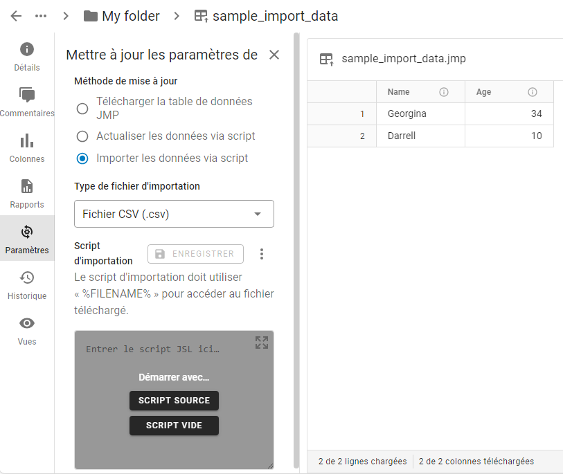

L'utilisateur peut gérer les tables de données (mettre à jour, télécharger, actualiser, affecter des identifiants, créer un script d'importation, définir une planification d'actualisation) dans l'espace ou le dossier.
Importation des données
L'utilisateur peut télécharger des données qui ne sont pas au format JMP sur JMP Live, qui sont alors converties en table de données JMP.
Conseil : Avant qu'un utilisateur puisse importer des données, un admin des données doit définir la méthode de mise à jour et créer un script. Voir Créer un script d'importation.

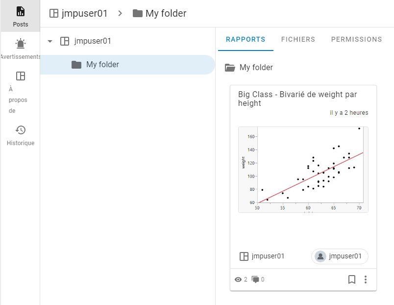

Vous pouvez ouvrir des dossiers, des posts de rapport ou des posts de données dans les espaces dans lesquels vous avez la permission Voir.
Dans un espace, cliquez sur Posts Image shown here, puis :
Cliquez sur un dossier pour l'ouvrir.
Cliquez sur l'onglet Rapports pour voir tous les posts de rapport dans le dossier ou l'espace. Cliquez sur un post de rapport pour l'ouvrir.
Cliquez sur l'onglet Fichiers pour voir tous les posts de données et les sous-dossiers éventuels dans le dossier ou l'espace. Cliquez sur un post de données ou de rapport ou un dossier pour l'ouvrir.
Pour plus de détails, consultez Ouvrir un post.

Dans un espace, cliquez sur Posts Image shown here.
À droite, cliquez sur Créer dossier Image shown here.
Ajoutez un titre.
(Facultatif) Ajoutez une description.
5.
Cliquez sur Créer.
Remarques :
Les permissions de dossier sont héritées à partir de l'espace, sauf si vous définissez des permissions personnalisées sur le dossier. Voir Définir des permissions personnalisées sur un dossier.
Les dossiers dans les espaces sont triés par titre dans l'ordre alphabétique croissant.

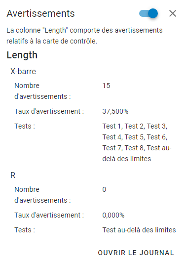

Voir les avertissements relatifs à la carte de contrôle dans un espace
Vous pouvez voir tous les posts qui ont des avertissements relatifs à la carte de contrôle actifs dans un espace.
Ouvrez un espace.
À gauche, cliquez sur Avertissements Image shown here pour voir les rapports avec des avertissements actifs dans l'espace. Si aucun cercle rouge d'avertissement n'apparaît, il n'y a aucun avertissement actif dans l'espace.
En bas de la miniature d'un rapport, cliquez sur Avertissements Image shown here pour voir les détails relatifs aux avertissements dans le rapport.
Pour plus d'informations, consultez Tests de WE hors contrôle dans les graphiques.

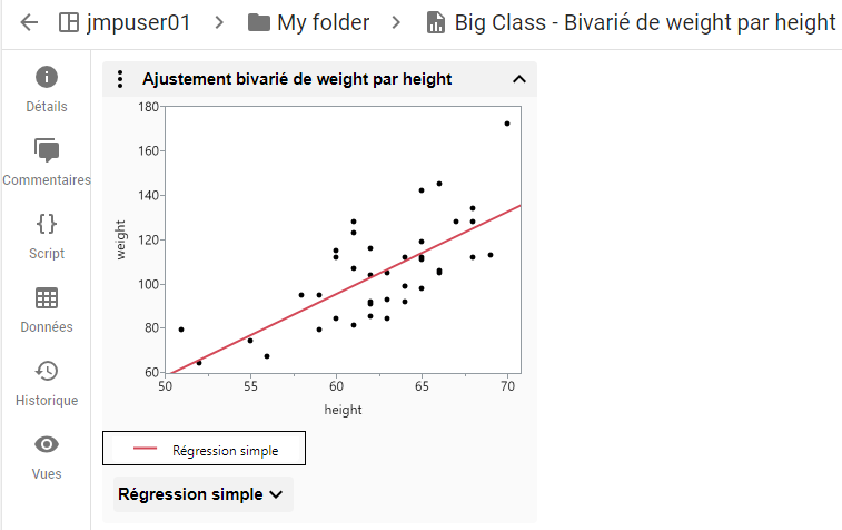

Selon vos permissions, en plus d'afficher les détails, d'ajouter des commentaires, de voir l'historique et de consulter qui a vu les données, vous pouvez :
Afficher, copier, ou télécharger le script JSL utilisé pour créer le rapport.
Accéder aux données associées au post de rapport.

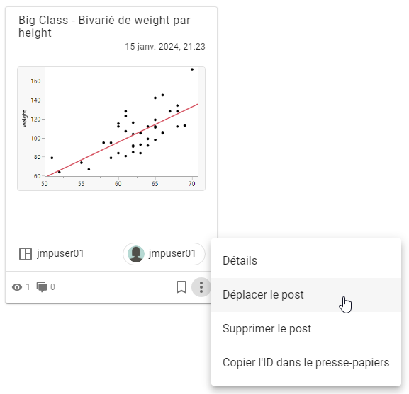

Pour déplacer un seul post dans un espace, cliquez sur Plus Image shown here > Déplacer un post. Cependant, si vous souhaitez également déplacer les données associées au post, consultez Déplacer plusieurs posts en même temps.
Figure 1.6 Déplacer un post
Move a Post

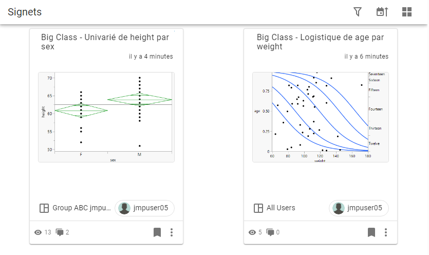

Mettre un post ou un dossier en signet
Dans un post ou un dossier, cliquez sur Mettre en signet Image shown here.
Pour voir tous les posts et dossiers que vous avez mis en signet, cliquez sur Signets Image shown here, en haut à droite.
Pour supprimer un signet, cliquez sur Annuler la mise en signet Image shown here.
Figure 1.8 Exemple de page Signets
Example of the Bookmarks Page

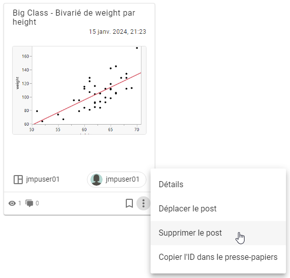

Pour supprimer un seul post ou dossier JMP Live d'un post, d'un espace ou d'un résumé de post, cliquez sur Plus Image shown here > Supprimer le post.
Figure 1.9 Supprimer un post
Delete a Post

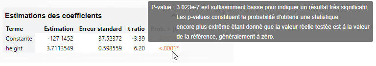

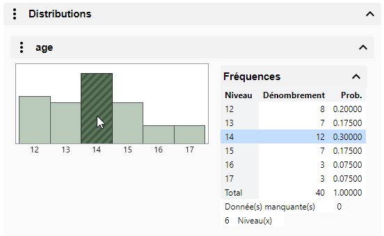

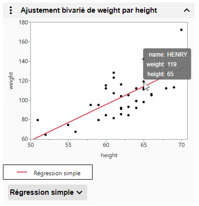

Voir les valeurs de données dans les graphiques
Dans un post de rapport JMP Live, vous pouvez voir les informations des points de données dans les graphiques ou les calculs du rapport.
Cliquez ou appuyez sur Identifier les objets Image shown here.
Survolez ou appuyez sur un point de données ou un calcul.
Figure 1.11 Voir les valeurs d'un point de données
See a Data Point’s Values
Figure 1.12 Voir l'explication d'un calcul de p-value
See an Explanation of a P-Value Calculation

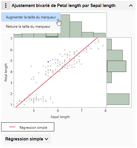

Sélectionner les données dans les graphiques
Dans un graphique JMP Live, vous pouvez sélectionner les données ou zoomer sur les données.
La façon dont vous sélectionnez des données dans un graphique JMP (points, barres, etc.) varie selon que vous utilisez un ordinateur ou un appareil mobile. Le mode par défaut permet de sélectionner un seul point de données.
Sur un ordinateur
Sur un appareil mobile
Sélectionner ou désélectionner un seul point de données
Cliquez sur un point de données.
Appuyez sur Sélectionner un objet Image shown here puis appuyez sur un point de données.
Sélectionner ou désélectionner plusieurs points de données
Maintenez la touche Maj enfoncée et cliquez sur plusieurs points de données.
Appuyez sur Sélectionner des objets multiples Image shown here puis appuyez sur plusieurs points de données.
Identifier un seul point de données
Survolez un point de données unique.
Appuyez sur Identifier les objets Image shown here puis appuyez sur un point de données.
Sélectionner des points de données à l'aide du pinceau
Cliquez et faites glisser un rectangle sur les points de données. Cliquez au centre du rectangle et faites le glisser pour le déplacer, ou faites glisser les coins pour le redimensionner.
Appuyez sur Sélectionner des objets multiples Image shown here puis dessinez un rectangle sur les points de données. Faites glisser le rectangle en son centre pour le déplacer, ou faites glisser les coins pour le redimensionner.
Zoom
Cliquez sur la loupe Image shown here puis cliquez sur un point ou faites glisser un rectangle. Le centre du rectangle est maintenant le centre de la zone de zoom.
Pour effectuer un zoom arrière, faites un double clic sur le graphique ou appuyez sur la touche Maj et cliquez sur le graphique.
Vous pouvez également utiliser la roulette de défilement de votre souris pour effectuer un zoom avant ou arrière. Si vous n'êtes pas en mode Zoom, appuyez sur la touche Alt avant de zoomer avec la roulette de défilement.

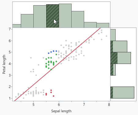

Voir les données liées dans les graphiques
Si votre post de rapport JMP Live contient plusieurs graphiques JMP, lorsque vous sélectionnez les données dans un graphique, elles sont surlignées dans tous les graphiques.
Figure 1.13 Sélectionner des données dans les graphiques liés
Select Data in Linked Graphs
Dans cet exemple, une barre d'histogramme est sélectionnée dans le graphique du haut. Les lignes correspondantes sont mises en évidence dans le nuage de points et dans l'histogramme marginal.
Lorsque vous sélectionnez des données dans un graphique, une légende, ou un rapport, les données correspondantes sont surlignées.
Figure 1.14 Sélectionner des données dans un graphique pour les surligner dans un rapport
Select Data in a Graph to Highlight it in a Report
Dans cet exemple, une barre d'histogramme est sélectionnée. Les données correspondantes sont surlignées dans le rapport Fréquences. Vous pouvez également sélectionner une ligne dans le rapport pour surligner les données correspondantes dans l'histogramme.

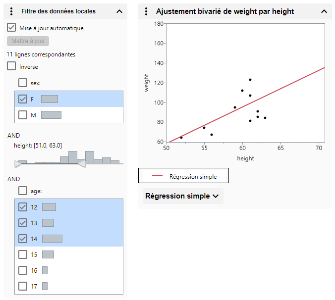

Filtrer des données dans les graphiques
Si le rapport JMP d'origine incluait un filtre des données locales, vous pouvez utiliser le filtre pour vous focaliser sur des données spécifiques et observer l'impact sur les graphiques et les rapports JMP Live.
Figure 1.16 Filtrer des données dans les graphiques
Filter Data in Graphs
Conseil : Les sélections que vous effectuez dans le filtre des données locales sont capturées dans l'URL. Vous pouvez copier et coller l'URL pour partager vos sélections avec d'autres utilisateurs.
Dans cet exemple, les filtres appliqués montrent uniquement les jeunes filles âgées de 12 à 14 ans et mesurant entre 1m30 (51 pouces) et 1m60 (63 pouces).
Conseil : Si plusieurs catégories sont sélectionnées et que vous souhaitez sélectionner une seule catégorie, cliquez sur celle-ci (pas la case à cocher).

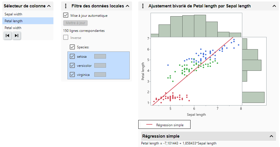

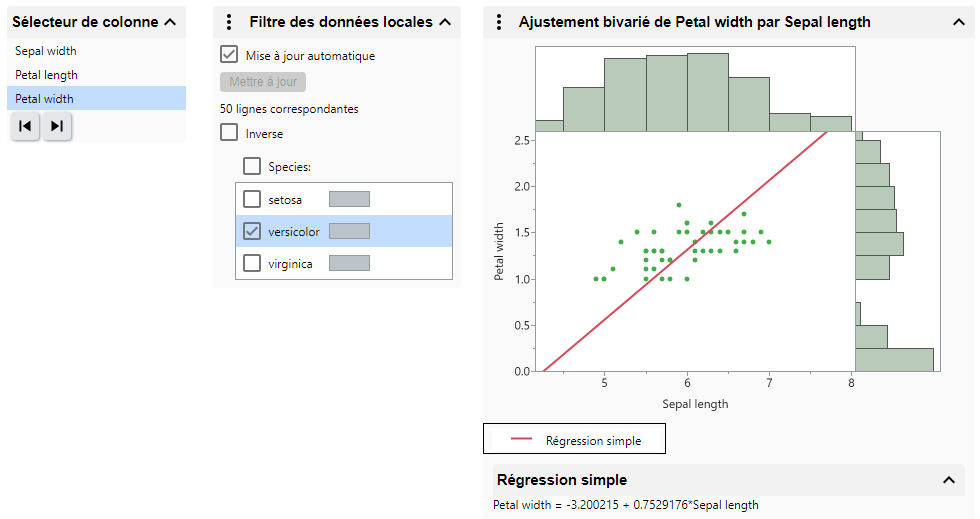

Changer les colonnes de données dans les graphiques
Si le rapport JMP d'origine comprenait un sélecteur de colonne, vous pouvez analyser rapidement différentes variables sans recréer l'analyse. Lorsque vous choisissez une variable différente dans JMP Live, les analyses sont automatiquement recalculées avec la nouvelle variable.
Dans cet exemple qui utilise les données d'iris de Fisher, le post de rapport JMP comprend un sélecteur de colonne et un filtre des données locales.
Figure 1.17 Sélections initiales
Initial Selections
Initialement, Petal length (la colonne d'origine) est sélectionnée dans le sélecteur de colonne. Toutes les espèces s'affichent dans le filtre des données locales. Ces sélections se répercutent dans les graphiques et les calculs.
Figure 1.18 Sélections mises à jour
Updated Selections
Ici, Petal width est sélectionnée dans le sélecteur de colonne, et uniquement l'espèce versicolor est sélectionnée dans le filtre des données locales. Le graphique et les calculs sont mis à jour pour répercuter ces sélections.
Conseil : Les sélections que vous effectuez dans le filtre des données locales et le sélecteur de colonne sont capturées dans l'URL. Vous pouvez copier et coller l'URL pour partager vos sélections avec d'autres utilisateurs.
Les posts de rapport JMP Live contenant des cartes de contrôle peuvent générer des notifications en cas de tests de WE hors contrôle. Lorsque vous publiez un post de rapport JMP qui contient une carte de contrôle, vous pouvez spécifier si vous souhaitez activer les tests de WE. Vous pouvez également activer les tests de WE à partir d'un post de rapport JMP Live.
Les personnes suivantes reçoivent des notifications :
L'éditeur du post
Les utilisateurs qui ont activé les tests de WE pour un espace, un dossier ou un post
Les membres des groupes où les notifications d'avertissement sont activées et qui ont la permission de voir le post
En fonction des paramètres individuels, les notifications s'affichent dans JMP Live et via e-mail. Les notifications par e-mail contiennent plus de détails sur les tests. Voir Gérer les notifications.
Activer les tests de WE
Dans un espace, un dossier ou un post contenant des cartes de contrôle, cliquez sur Plus Image shown here > Abonnements.
Cliquez pour activer les tests de WE relatifs à la carte de contrôle dans un espace, un dossier ou un post.
Activer ou désactiver les tests
Activer ou désactiver les avertissements sur les posts requiert la permission Contribuer.
Dans un post de rapport qui contient une carte de contrôle, cliquez sur Détails Image shown here ou Warnings Image shown here.
À côté de tests de WE, cliquez sur l'interrupteur pour les activer ou les désactiver.
(Tests de WE activés uniquement) Si le post a des tests de WE actifs, choisissez si vous souhaitez notifier les utilisateurs concernant ces tests de WE.
Afficher les détails sur les tests
Dans un post de rapport ou à partir d'une miniature, cliquez sur Tests de WE Image shown here.
Vous devrez peut-être cliquer sur Développer pour ouvrir le volet Tests de WE.
Figure 1.19 Exemple de test de carte de contrôle
Example of Control Chart Warnings
(Facultatif) Pour des informations plus détaillées, cliquez sur Ouvrir le log.
Pour copier les informations du log, cliquez sur Copier Image shown here.
Remarque : Si vous filtrez des données ou modifiez des états de ligne (par exemple, si vous excluez ou masquez des lignes), les avertissements relatifs à la carte de contrôle ne sont pas déclenchés ou mis à jour dans JMP Live. Tous les avertissements dans JMP Live apparaissent comme captés lorsque les données ont été originellement publiées.
Personnaliser les graphiques
Remarque : Ces personnalisations sont temporaires lorsque vous êtes sur le post JMP Live.
Pour redimensionner un graphique dans JMP Live, cliquez sur les bordures du graphique et faites glisser. Vous pouvez également redimensionner un rapport déroulant dans un tableau de bord JMP Live.
Utilisez les options du menu Plus Image shown here pour personnaliser les éléments du graphique.
Figure 1.20 Changer la taille du marqueur
Change the Marker Size
Dans ce menu, les options peuvent varier selon le type de graphique ou la plate-forme JMP. Par exemple :
Dans les nuages de points et les histogrammes, vous pouvez changer la taille du marqueur.
Dans les profileurs, vous pouvez rétablir l'état d'origine du profileur ou redimensionner l'axe vertical de sorte à inclure la réponse.
Dans les filtres de données, vous pouvez choisir la façon dont vous souhaitez filtrer les données.
Dans les graphiques en bulles, vous pouvez changer l'apparence des bulles, ajouter une étiquette de temps ou changer la méthode d'agrégation.
Dans les graphiques et tableaux de bord, vous pouvez redimensionner les volets de graphiques et de tableaux de bord.
Dans les rapports Distribution, vous pouvez accéder aux options pour les rapports et les variables

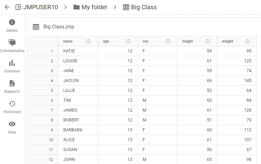

Ouvrir une table de données
Dans un espace ou un dossier, cliquez sur l'onglet Fichiers.
Cliquez sur un post de données Image shown here.
Figure 1.21 Exemple de table de données
Example Data Table

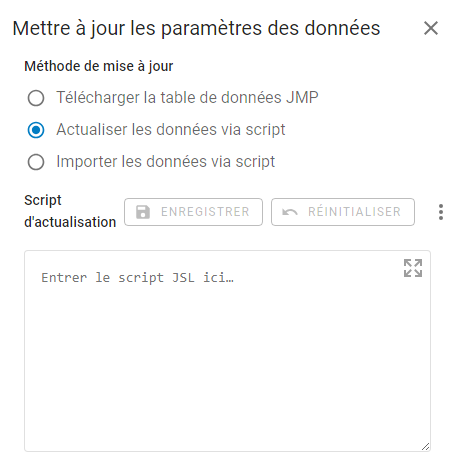

Mettre à jour les données
Pour mettre à jour des données dans JMP Live, à partir d'un post de données, cliquez sur Paramètres Image shown here. Choisissez l'une des options suivantes :
Télécharger une table de données JMP : cliquez sur Mettre à jour les données et accédez à la table de données mise à jour sur votre ordinateur. Télécharger des données requiert la permission Contribuer ou Admin des données.
Rafraîchir les données via script : créez un script d'actualisation et cliquez sur Rafraîchir les données. Voir Rafraîchir les données.
Importer les données via script : créez un script d'importation et cliquez sur Importer les données. Voir Importer des données.

Créer le script d'actualisation
Cliquez sur Paramètres Image shown here.
Pour la méthode de mise à jour, sélectionnez Rafraîchir les données via script.
Figure 1.22 Rafraîchir les données à l'aide d'un script
5.
Créez le script d'actualisation. Voir Exemple de script d'actualisation.
6.
Sous Script d'actualisation, collez votre script d'actualisation.
7.
Cliquez sur Enregistrer.

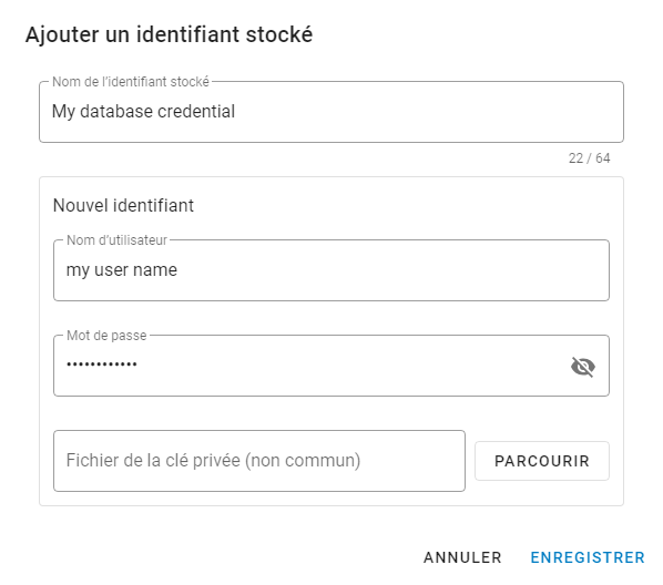

Ajouter ou mettre à jour des informations d'identification
En haut à droite, cliquez sur votre icône utilisateur > Paramètres.
À gauche, cliquez sur Informations d'identification Image shown here.
Pour mettre à jour des informations d'identification :
Cliquez sur Modifier Image shown here. Mettez à jour le nom de l'information d'identification. Cliquez sur Mettre à jour les informations d'identification pour modifier le nom d’utilisateur et le mot de passe.
Pour supprimer des informations d'identification, cliquez sur Supprimer Image shown here.
Pour ajouter de nouvelles informations d'identification, cliquez sur Ajouter des informations d'identification enregistrées Image shown here.
Figure 1.23 Ajouter vos informations d'identification enregistrées
5.
Donnez un nom aux informations d'identification.
Conseil : Utilisez un nom qui vous aide à identifier les informations d'identification, comme le nom de la base de données.
6.
Entrez le nom d’utilisateur et le mot de passe pour ces informations d'identification.
7.
(Facultatif) Téléchargez un fichier de clé privée.
En fonction de votre fournisseur de source de données, certains processus d'authentification requièrent l'utilisation d'un fichier de clé privée.
8.

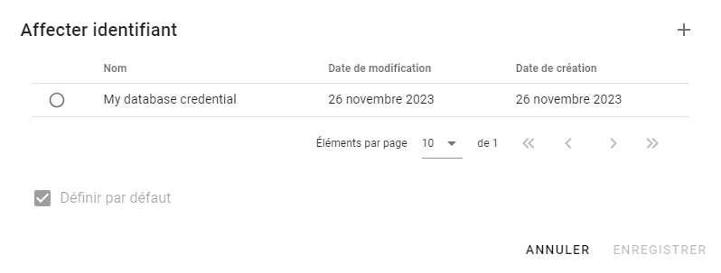

Affecter des informations d'identification
Si des commandes JSL dans votre script d'actualisation requièrent des informations d'identification pour accéder à un serveur externe ou à une base de données, vous pouvez ajouter et affecter ces informations en toute sécurité. Dans le script d'actualisation, vos informations d'identification sont représentées par des espaces réservés génériques (%_PWD_% et %_UID_%) et ne sont pas visibles. Lors de l'exécution du script d'actualisation, les espaces réservés génériques sont remplacés par les informations d'identification réelles.
Assurez-vous d'avoir créé un script d'actualisation. Voir Créer un script d'actualisation.
Sous Identifiants assignés, cliquez sur Assigner.
Figure 1.24 Affecter des informations d'identification existantes
5.
Pour créer de nouvelles informations d'identification, cliquez sur Ajouter des informations d'identification enregistrées Image shown here. Voir Ajouter ou mettre à jour des informations d'identification. Vous pouvez également sélectionner les informations d'identification que vous souhaitez utiliser.
6.
(Facultatif) Cliquez sur Définir par défaut pour rendre les informations d'identification disponibles dans le script d'actualisation.
7.

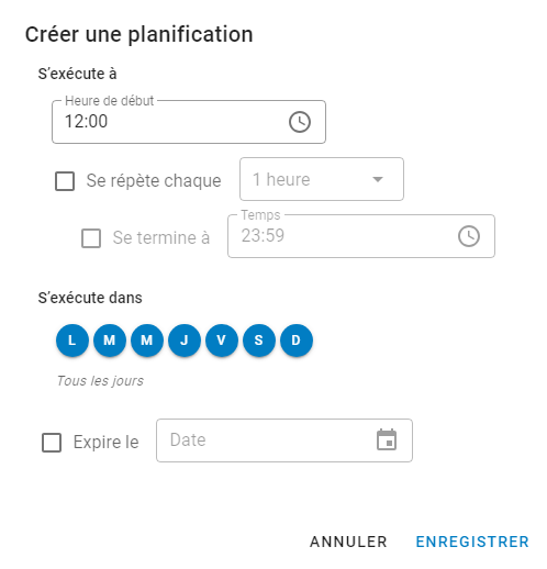

Planifier une actualisation
Planifier une actualisation requiert la permission Admin des données. Vous pouvez planifier l'actualisation des données plus fréquemment comme toutes les 5 minutes, ou moins fréquemment comme une fois par semaine. Vous pouvez également avoir plusieurs planifications pour un post de données. Par exemple, une planification peut servir à actualiser les données chaque mardi à 21 h, et une autre planification peut servir à actualiser les données une fois par heure le vendredi de 8 h à 17 h.
Remarque : Les planifications se basent sur le fuseau horaire de votre serveur JMP Live.
Cliquez sur Paramètres.
5.
Si vos données viennent d'une tierce partie et utilisent des informations d'identification, veillez à créer et enregistrer les informations d'identification dans JMP Live. Voir Affecter des informations d'identification.
6.
À côté de Planifications d'actualisation, cliquez sur Créer.
Figure 1.25 Créer une planification d'actualisation
7.
Sélectionnez les détails suivants :
Heure de début de l'actualisation
Jours de la semaine pour lancer l'actualisation
(Facultatif) Pour répéter l'actualisation des données durant une période de temps, spécifiez la fréquence d'actualisation et l'heure d'arrêt de l'actualisation des données.
(Facultatif) Définissez une date d'expiration de l'actualisation. La date d'expiration est inclusive, ce qui signifie que l'actualisation expirera à 23 h 59 le jour indiqué.
8.
9.
Sous Planifications d'actualisation, vous pouvez activer, modifier ou supprimer une planification.
Créer un script d'importation requiert la permission Admin des données.

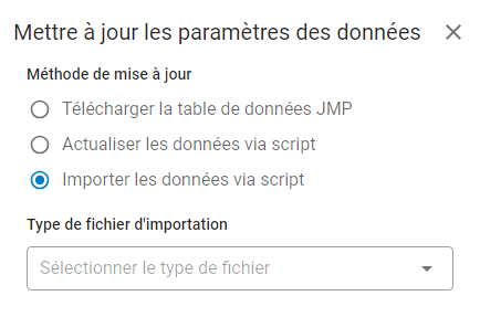

À partir d'un post de données, cliquez sur Paramètres Image shown here.
Pour la méthode de mise à jour, sélectionnez Importer des données via script.
Figure 1.26 Importer des données à l'aide d'un script
Sélectionnez le type de fichier que vous souhaitez importer.
Créez le script d'importation à l'aide de JSL.
5.
Sous Script d'importation, collez votre script d'importation.
Si votre table de données contient un script source, vous pouvez l'utiliser comme base (en le modifiant si nécessaire) ou commencez avec un script vide et collez votre nouveau script d'importation.
Conseil : Votre script d'importation doit contenir un espace réservé %FILENAME% pour remplacer le chemin d'accès au fichier. Voir Exemple d'importation de données.
6.

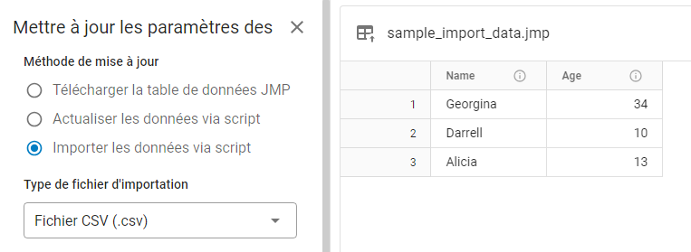

Dans cet exemple, vous avez un fichier CSV avec des noms et des âges. Vous ouvrez le fichier dans JMP, qui le convertit en table de données JMP. Vous publiez la table de données JMP sur JMP Live.
Les données du fichier CSV peuvent changer. Vous souhaitez donc mettre à jour les données dans JMP Live en important les données les plus récentes à partir du fichier CSV.
À partir du post de données, cliquez sur Paramètres Image shown here.
Sélectionnez Importer les données via script.
Sélectionnez Fichier CSV.
Figure 1.27 Importer des données à partir d'un fichier CSV
(S'affiche uniquement si la table de données contient un script source) Cliquez sur Script vide.
5.
Collez un script comme le suivant :
Open(
	"%FILENAME%",
	columns(
		New Column( "Name", Character, "Nominal" ),
		New Column( "Age", Numeric, "Continuous", Format( "Best", 12 ) )
	Import Settings(
		End Of Line( CRLF, CR, LF ),
		End Of Field( Comma, CSV( 1 ) ),
		Treat Leading Zeros as Character( 1 ),
		Strip Quotes( 0 ),
		Use Apostrophe as Quotation Mark( 0 ),
		Use Regional Settings( 0 ),
		Scan Whole File( 1 ),
		Treat empty columns as numeric( 0 ),
		CompressNumericColumns( 0 ),
		CompressCharacterColumns( 0 ),
		CompressAllowListCheck( 0 ),
		Labels( 1 ),
		Column Names Start( 1 ),
		First Named Column( 1 ),
		Data Starts( 2 ),
		Lines To Read( "All" ),
		Year Rule( "20xx" )
6.
7.
Cliquez sur Importer les données.
8.
Ouvrez le fichier CSV sur votre ordinateur.
9.
Cliquez sur Recharger.
Figure 1.28 Données mises à jour à partir d'un fichier CSV
Vous pouvez voir que les données sont mises à jour et comprennent un nom supplémentaire.

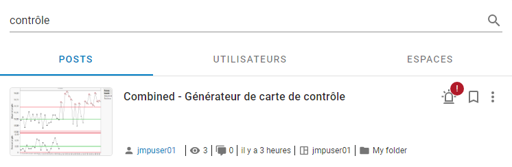

Rechercher dans JMP Live
Pour rechercher des posts, des utilisateurs ou des espaces dans tout JMP Live, saisissez un mot-clé dans la zone de recherche, en haut à droite. Cliquez sur Posts, Utilisateurs, ou Espaces pour afficher des résultats de type spécifique.
Figure 1.29 Exemple de recherche par mot-clé
Example of Searching by Keyword
À partir des résultats de recherche, vous pouvez effectuer ces actions :
Posts
Pour ouvrir un post, cliquez sur le titre ou l'image.

Pour mettre un post en signet, cliquez sur Signet Image shown here.
Pour copier l'ID de post pour les scripts, cliquez sur Plus Image shown here > Copier l'ID dans le presse-papiers.
Pour déplacer ou supprimer l'un de vos posts, cliquez sur Plus Image shown here > Déplacer le post ou Supprimer le post.

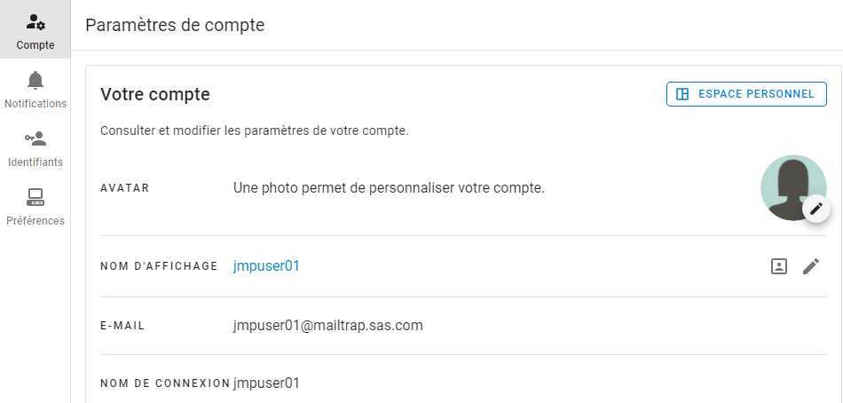

Mettre à jour votre image de profil ou votre nom d'affichage
À côté d'Avatar, cliquez sur Modifier Image shown here > Télécharger un nouvel avatar ou Rétablir les valeurs par défaut.
À côté de Nom d'affichage, cliquez sur Modifier Image shown here, puis entrez et enregistrez votre nouveau nom.
Remarque : Il est possible que votre nom d'affichage ne soit pas modifiable, en fonction des paramètres d'authentification de votre serveur JMP Live.
(Facultatif) Pour voir les mises à jour de votre profil, cliquez sur Afficher profil Image shown here.
Figure 1.32 Modifier votre image de profil ou votre nom d'affichage
Edit Your Profile Picture or Display Name

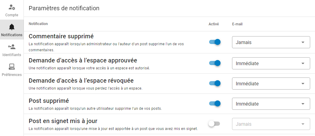

Modifier les paramètres de notification
Accédez à vos paramètres de notification de l'une des manières suivantes :
En haut à droite, cliquez sur votre icône utilisateur > Paramètres. À gauche, cliquez sur Notifications Image shown here.
Cliquez sur Notifications Image shown here et cliquez sur Paramètres Image shown here.
Activez ou désactivez des notifications. Si vous activez une notification, choisissez la fréquence de notification.
Figure 1.33 Paramètres de notification
Notification Settings
Conseil : Pour trier les notifications par ordre croissant ou décroissant, cliquez sur la flèche en regard de Notification.

Modifier le thème au mode foncé ou clair
Pour basculer le thème du mode clair au mode foncé, en haut à droite, cliquez sur votre image de profil > Mode foncé.
Figure 1.34 Modifier le thème
