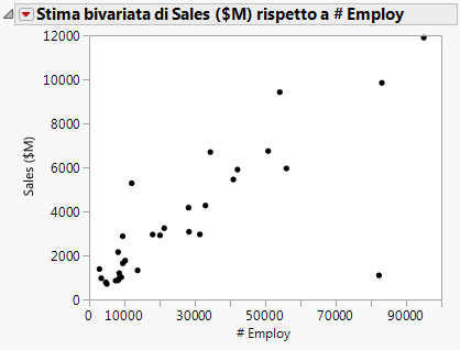

Questo esempio utilizza la tabella di dati Companies.jmp, che contiene dati finanziari relativi a 32 società farmaceutiche e di informatica.
Innanzi tutto, creare un grafico a dispersione per osservare la relazione fra il numero dei dipendenti e la quantità di ricavi derivanti dalle vendite. Questo grafico a dispersione è stato creato in Creazione del grafico a dispersione nel capitolo Visualizzazione dei dati. Dopo avere nascosto ed escluso un outlier (una società con un numero significativamente elevato di dipendenti e vendite rispetto alle altre), il grafico in Figura 5.12 mostra il risultato.

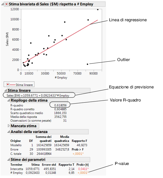

Per prevedere i ricavi derivanti dalle vendite dal numero dei dipendenti, stimare un modello di regressione. Dal triangolo rosso di Stima bivariata, selezionare Stima lineare. Una linea di regressione viene aggiunta al grafico a dispersione e vengono aggiunti report alla finestra dei report.
Figura 5.13 Linea di regressione

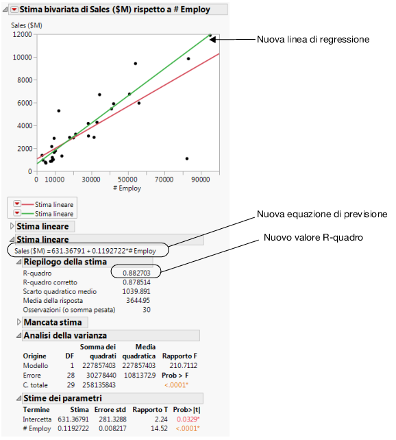

Stimare questo modello selezionando Stima lineare dal menu associato al triangolo rosso per Stima bivariata.
Figura 5.14 Confronto dei modelli
Utilizzando i risultati presenti in Figura 5.14, l'analista può trarre le seguenti conclusioni:
