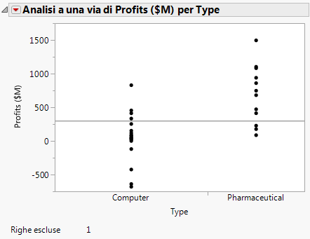

Figura 5.15 Ricavi per tipo di società
Per ricreare il grafico senza l'outlier, selezionare Ripeti > Ripeti analisi dal menu associato al triangolo rosso di Analisi a una via. È possibile chiudere la finestra originale del grafico a dispersione.
Figura 5.16 Grafico aggiornato

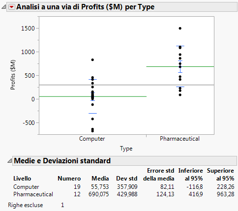

Opzioni di visualizzazione > Linee della media. Vengono aggiunte linee della media al grafico a dispersione.
Medie e Dev std. Viene visualizzato un report che fornisce le medie e le deviazioni standard.
Figura 5.17 Linee della media e report
