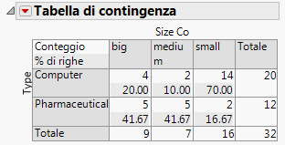

Figura 5.19 Dimensione delle società per tipo di società
La tabella di contingenza contiene informazioni non applicabili a questo esempio. Dal menu associato al triangolo rosso della Tabella di contingenza deselezionare % del totale e % di colonne per rimuovere tali informazioni. La Figura 5.20 mostra la tabella aggiornata.
Figura 5.20 Tabella di contingenza aggiornata
Per rispondere a questa domanda, utilizzare il p-value dal test di Pearson nel report Test. Vedere Figura 5.19. Poiché il p-value di 0,011 è minore rispetto al livello di significatività di 0,05, l'analista finanziario conclude che:
