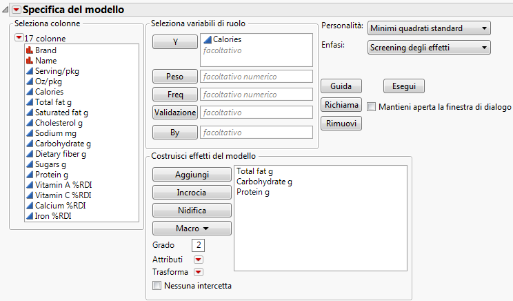

Questo esempio utilizza la tabella di dati Candy Bars.jmp, che contiene informazioni nutrizionali sulle merendine.
Utilizzare la regressione multipla per prevedere la variabile di risposta media usando queste tre variabili predittore.
5.
Fare clic su OK.
Continuare a utilizzare la tabella di dati di esempio Candy Bars.jmp.
Accanto a Enfasi, selezionare Screening degli effetti.
Figura 5.27 Finestra Stima modello
5.
Fare clic su Esegui.

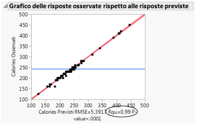

Il Grafico delle risposte osservate rispetto a risposte attese mostra le calorie osservate rispetto alle calorie previste. Quanto più i valori previsti si avvicinano ai valori osservati, tanto più i punti sul grafico a dispersione si avvicinano alla linea rossa. Vedere Figura 5.28. Poiché i punti sono tutti molto vicini alla linea, è possibile vedere che il modello prevede le calorie in base ai fattori scelti.
Un'altra misura della precisione del modello è il valore R-quadro (che appare sotto il grafico in Figura 5.28). Il valore R-quadro misura la percentuale di variabilità in calorie, come spiegato dal modello. Quanto più il valore si avvicina a 1 tanto più un modello fa previsioni corrette. In questo esempio, il valore R-quadro è 0.99.

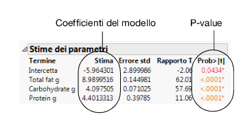

Figura 5.29 Report Stime dei parametri

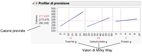

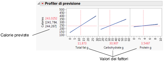

Utilizzare il Profiler di previsione per osservare quali cambiamenti nei fattori influiscono sui valori previsti. Le linee del profilo mostrano la grandezza di cambiamento nelle calorie al variare dei fattori. La linea di Total fat g è la più verticale, per indicare che i cambiamenti nel grasso totale hanno gli effetti più ampi sulle calorie.
Figura 5.30 Profiler di previsione
Figura 5.31 Valori dei fattori di Milky Way
