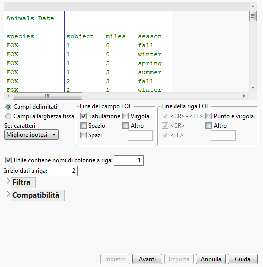

Un modo per importare un file di testo consiste nel lasciare che JMP stabilisca il formato dei dati e li inserisca in una tabella di dati. Questo metodo utilizza le impostazioni che possono essere specificate in Preferenze. Per informazioni sulla configurazione delle preferenze di importazione del testo vedere il capitolo JMP Preferences del manuale Using JMP.
Selezionare File > Apri.
Posizionarsi nella cartella Samples/Import Data.
Selezionare Animals_line3.txt.
Nella parte inferiore della finestra Apri, selezionare Dati con anteprima.
5.
Fare clic su Apri.
Figura 3.2 Finestra di anteprima iniziale
6.
Immettere 3 nel campo Il file contiene nomi di colonna sulla riga.
7.
Immettere 4 nel campo Inizio dati sulla riga.
8.
Fare clic su Avanti.
9.
Fare clic su Importa.
La nuova tabella di dati ha colonne denominate species, subject, miles e season. Le colonne species e season sono alfanumeriche. Le colonne subject e miles sono numeriche continue.
