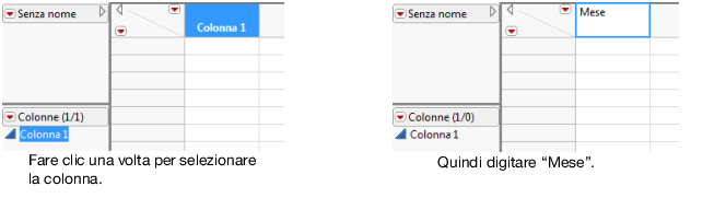

Figura 3.3 Immissione di un nome di colonna

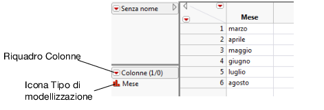

Specificare l'informazione Mese facendo clic in una cella e digitando.
Figura 3.4 Colonna Mese completata
Nel riquadro Colonne, osservare l'icona del tipo di modellizzazione sulla sinistra del nome della colonna. È cambiata in modo da rispecchiare il fatto che Mese è ora nominale (precedentemente era continuo). Confrontare il tipo di modellizzazione mostrato per la Colonna 1 nella Figura 3.3 e per Mese nella Figura 3.4. Questa differenza è importante e viene illustrata in Visualizzazione o modifica delle informazioni sulla colonna.

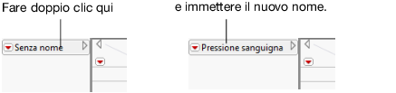

Figura 3.5 Modifica del nome della tabella di dati
