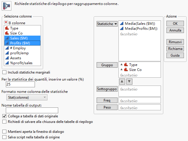

Creare tabelle di riepilogo utilizzando i comandi Riepilogo o Disponi in tabella. Il comando Riepilogo crea una nuova tabella di dati. Come con qualsiasi tabella di dati, è possibile eseguire analisi e creare grafici dalla tabella di riepilogo. Il comando Disponi in tabella crea una finestra dei report con una tabella di dati di riepilogo. È anche possibile creare una tabella dal report Disponi in tabella.
Selezionare Tabelle > Riepilogo.
Figura 3.18 Finestra Riepilogo completata
Fare clic su OK.
JMP calcola la media di Sales ($M) e la media di Profit ($M) per ogni combinazione di Type e Size Co.

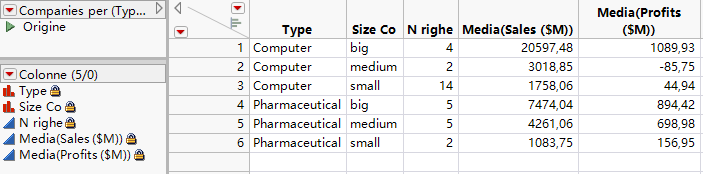

Figura 3.19 Tabella di riepilogo
La colonna N righe mostra il numero di righe dalla tabella originale che corrisponde a ogni combinazione delle variabili di raggruppamento. Per esempio, la tabella di dati originale contiene 14 righe corrispondenti ad aziende di informatica di piccole dimensioni.
È presente una colonna per ogni statistica di riepilogo richiesta. In questo esempio, è presente una colonna per la media di Sales ($M) e una colonna per la media di Profits ($M).

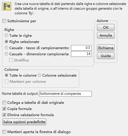

Selezionare Tabelle > Sottoinsieme per visualizzare la finestra Sottoinsieme.
Figura 3.26 Finestra Sottoinsieme
Selezionare Colonne selezionate per estrarre soltanto le colonne selezionate. È anche possibile personalizzare ulteriormente la tabella di estrazione selezionando altre opzioni.
Fare clic su OK.
La tabella risultante del sottoinsieme ha sette righe e tre colonne. Per ulteriori informazioni sul comando Filtra, consultare il capitolo Reshape Data in Using JMP.

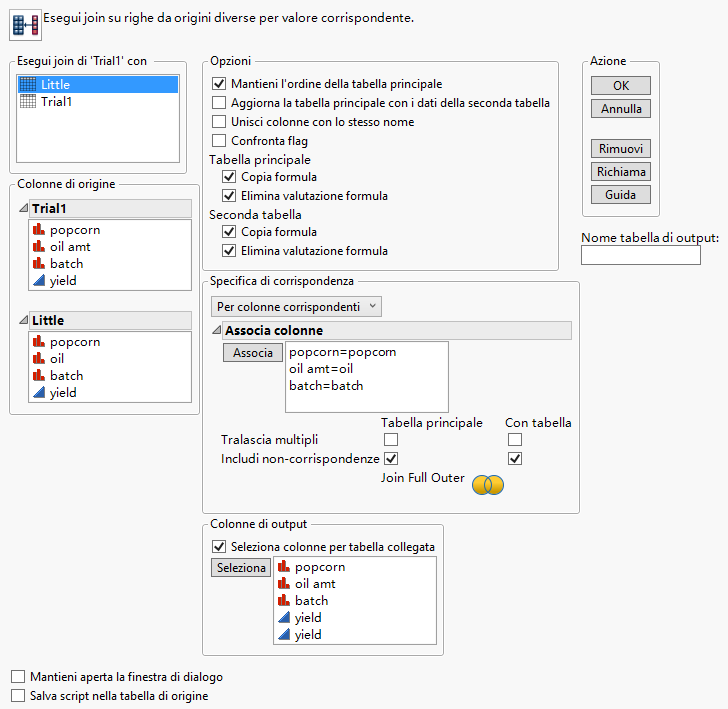

Fare clic su Trial1.jmp per fare in modo che sia la tabella di dati attiva.

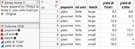

Selezionare Tabelle > Unisci.
Dal menu Specifica di corrispondenza, selezionare Per colonne corrispondenti, se non è già selezionato.
Nelle caselle Colonne di origine, selezionare popcorn in entrambe le caselle e fare clic su Associa.
Selezionare Includi non corrispondenze per entrambe le tabelle.
Per evitare colonne duplicate, selezionare l'opzione Seleziona colonna per tabella unita.
10.
11.
Figura 3.27 Finestra di join completata
12.
Fare clic su OK.
Figura 3.28 Tabella unita

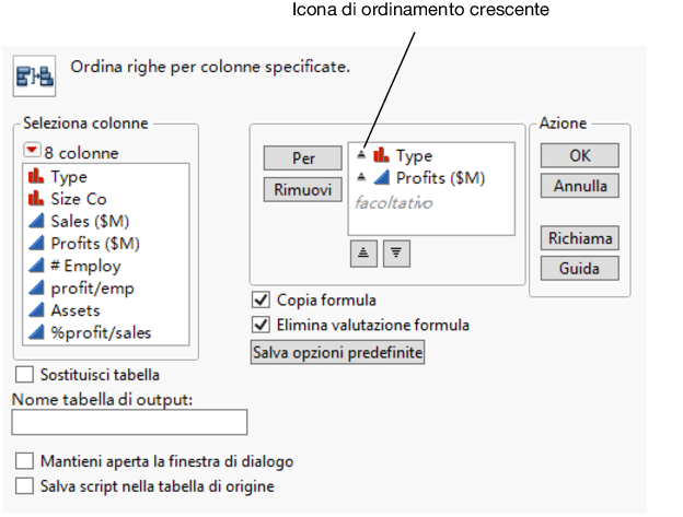

Utilizzare il comando Ordina per ordinare una tabella di dati in base a una o più colonne in essa contenute. Per esempio, osservare i dati finanziari in aziende di informatica e farmaceutiche. Supponiamo di voler ordinare la tabella di dati per Type, quindi per Profits ($M). Inoltre, si desidera che Profits ($M) sia in sequenza decrescente all'interno di ciascun Type.
A questo punto, entrambe le variabili sono ordinate in sequenza crescente. Osservare l'icona di ordinamento crescente accanto alle variabili nella Figura 3.29 Icona di ordinamento crescente.

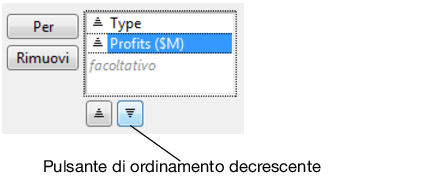

Per fare in modo che Profits ($M) venga ordinata in sequenza decrescente, selezionare Profits ($M) e fare clic sul pulsante di ordinamento decrescente.
