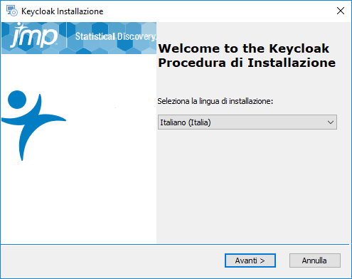

Figura 1.14 Selezionare la lingua di installazione
Select Your Setup Language
Selezionare la lingua di installazione, quindi fare clic su Avanti.

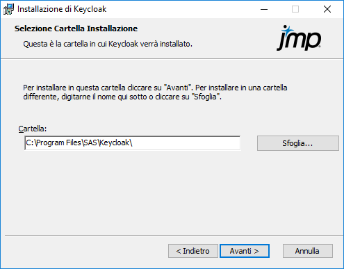

Figura 1.16 Specificare il percorso di installazione di Keycloak
Specify the Keycloak Install Location
Specificare dove si desidera memorizzare i file di installazione di Keycloak, quindi fare clic su Avanti.

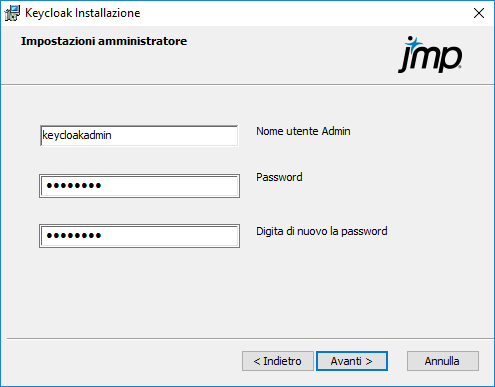

Figura 1.17 Impostazione dell'amministratore di Keycloak
Set Up the Keycloak Administrator
5.
Specificare le credenziali dell'amministratore, quindi fare clic su Avanti.
Per impostazione predefinita, il nome utente è keycloakadmin e la password è password. Si raccomanda di cambiare la password.

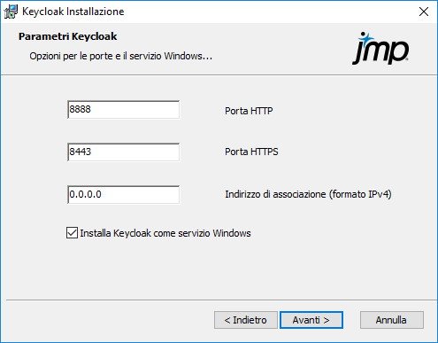

Figura 1.19 Configurazione di porte e servizi
Configure Ports and Services
7.
Specificare i seguenti dettagli di Keycloak:
Porta HTTP: immettere la porta della rete HTTP. La porta predefinita è 8888. Questa porta deve essere aperta al server Keycloak.
Porta HTTPS: immettere la porta della rete HTTPS. La porta predefinita è 8443. Questa porta deve essere aperta al server Keycloak.
Indirizzo di binding (formato IPv4): immettere l'indirizzo IP su cui l'istanza di Keycloak ascolta le richieste (utilizzando i numeri di porta specificati). L'indirizzo predefinito è 0.0.0.0; ciò significa che Keycloak accetta connessioni su tutti gli indirizzi IP assegnati al computer su cui è installato.
Installa Keycloak come servizio Windows: selezionare questa opzione per installare Keycloak come servizio Windows. Ciò significa che Keycloak si avvia automaticamente, e se il computer si riavvia, anche Keycloak si riavvia automaticamente, in modo da essere sempre in funzione. Se non si seleziona questa opzione, sarà necessario avviare Keycloak manualmente la prima volta e ogni volta che il computer viene riavviato. Questa opzione è selezionata per impostazione predefinita e si raccomanda di mantenerla selezionata.
8.
Fare clic su Avanti.

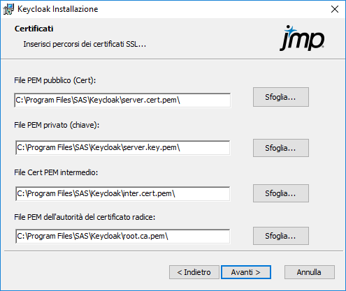

Figura 1.20 Certificati di Keycloak
Specify Keycloak Certificates
Keycloak richiede certificati SSL per garantire l'autenticità dell'organizzazione e per consentire connessioni sicure tra Keycloak e i provider di identità.
Attenzione: l'installazione non viene eseguita se non si specificano questi certificati.
9.
Indicare il percorso dei certificati SSL della propria organizzazione. Essi devono essere ottenuti da un provider autorizzato.
10.

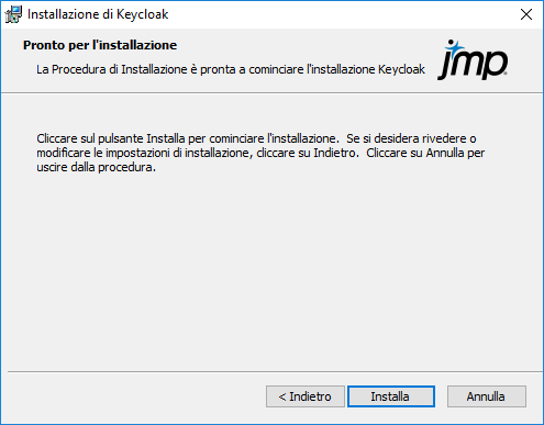

Figura 1.22 Keycloak è pronto per l'installazione
Ready to Install Keycloak
13.
Fare clic su Installa per procedere.

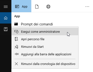

Su un computer Windows, aprire un prompt dei comandi.
Inserire cd %temp%.
Se si accede al percorso C:\Utenti\<ID utente>\AppData\Local\Temp\2>, significa che non usare cartelle temporanee per la sessioneè disabilitata. È necessario abilitare questa opzione prima di procedere con l'installazione di JMP Live.
Se si accede al percorso C:\Utenti\<ID utente>\AppData\Local\Temp>, significa che non usare cartelle temporanee per la sessione è abilitatae si può procedere con l'installazione di JMP Live.

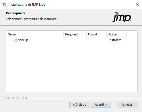

Figura 1.27 Selezionare i prerequisiti da installare
Select Prerequisites to Install
Node.js è selezionato per impostazione predefinita e deve essere installato.

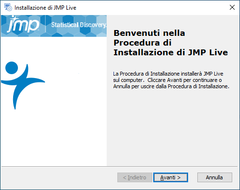

Figura 1.28 Configurazione guidata di JMP Live
JMP Live Setup Wizard

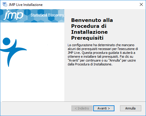

Figura 1.31 Configurazione guidata dei prerequisiti di JMP Live
JMP Live Prerequisites Setup Wizard
Figura 1.32 Selezionare i prerequisiti da installare

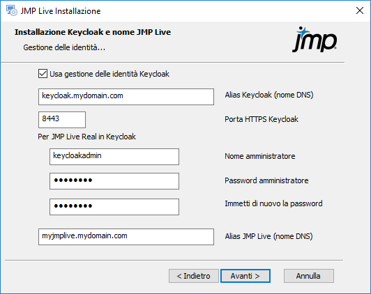

Figura 1.39 Impostazione di Keycloak
Set Up Keycloak
Nota: Invece di utilizzare Keycloak, è possibile aggiungere una connessione diretta a Microsoft Active Directory. Consultare Configurazione delle impostazioni avanzate. Si noti che questo metodo non sarà supportato nelle future versioni di JMP Live.
13.
Specificare le seguenti impostazioni di Keycloak:
Usa gestione delle identità Keycloak: abilita il sistema di autenticazione di Keycloak. Se si deseleziona questa opzione, viene utilizzata l'autenticazione locale. In questo caso, gli utenti devono creare degli account in JMP Live. Questi utenti non saranno autenticati a fronte di diversi provider di identità. Per dettagli su come collegare il database Keycloak al proprio provider di identità, consultare la documentazione di Keycloak.
Alias Keycloak (nome DNS): specificare il nome del server che esegue il servizio di autenticazione di Keycloak.
Porta HTTPS Keycloak: specificare il numero della porta su cui Keycloak si aspetta di ricevere le richieste. La porta predefinita è 8443.
Nome amministratore: specificare il nome dell'amministratore per l'area di autenticazione di JMP Live in Keycloak. L'area di autenticazione mantiene le credenziali di JMP Live separate da qualsiasi altra applicazione software che potrebbe utilizzare l'autenticazione di Keycloak.
Password amministratore: specificare la password dell'amministratore per l'area di autenticazione di JMP Live in Keycloak.
Alias JMP Live (nome DNS): specificare il nome del computer che gestirà il sito principale di JMP Live.

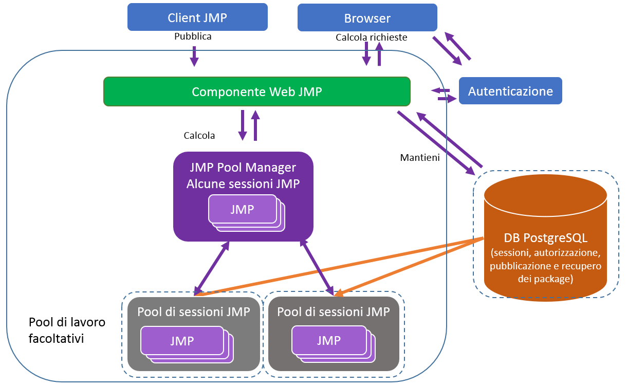

Informazioni generali sull'architettura
JMP Live è costituito da diversi moduli che comunicano tra loro. Questa architettura permette di distribuire il carico di lavoro su diverse risorse informatiche per gestire carichi elevati di richieste.
Figura 1.44 Architettura di JMP Live
JMP Live Architecture
È possibile eseguire JMP Live su una singola risorsa, ma questa configurazione non è raccomandata. Si consiglia di mantenere il database separato dagli altri componenti di JMP Live e di assegnare al database un'istanza di calcolo dedicata che sia spesso sottoposta a backup per garantire la sicurezza dei contenuti di JMP Live. Il database può trovarsi su un servizio in hosting, mentre il resto dei componenti può trovarsi su risorse locali. In questo scenario, non si utilizzerebbe il programma di installazione del database di JMP Live, ma sarebbe necessario impostare un'istanza compatibile con PostgreSQL 11 sul servizio in hosting. Attenersi alle istruzioni riportate in Installazione utilizzando un database esistente.

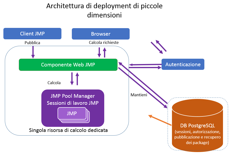

Deployment di piccole dimensioni
In un deployment di piccole dimensioni (ad esempio 100 utenti), è possibile installare tutto tranne il database su un unico computer dedicato.
Figura 1.45 Configurazione consigliata per un deployment di piccole dimensioni
Recommended Configuration for a Small Deployment
In questo scenario, i componenti sia di Web JMP sia di JMP Pool sono installati sullo stesso computer. Durante l'installazione, selezionare l'opzione Configura come Pool Manager. Il numero di istanze JMP associate a questo JMP Pool Manager è il numero totale di istanze JMP eseguite per il sito.
Per le capacità di questa risorsa informatica, di più è sempre meglio, e molto dipende dal tipo di processore, dalla velocità della rete e così via. Un requisito minimo assoluto da considerare è una macchina a 4 core con almeno 16 gigabyte di RAM dedicata. La quantità di memoria è più importante per il database e dipende dal numero di report memorizzati. Un terabyte di memoria è il requisito minimo.

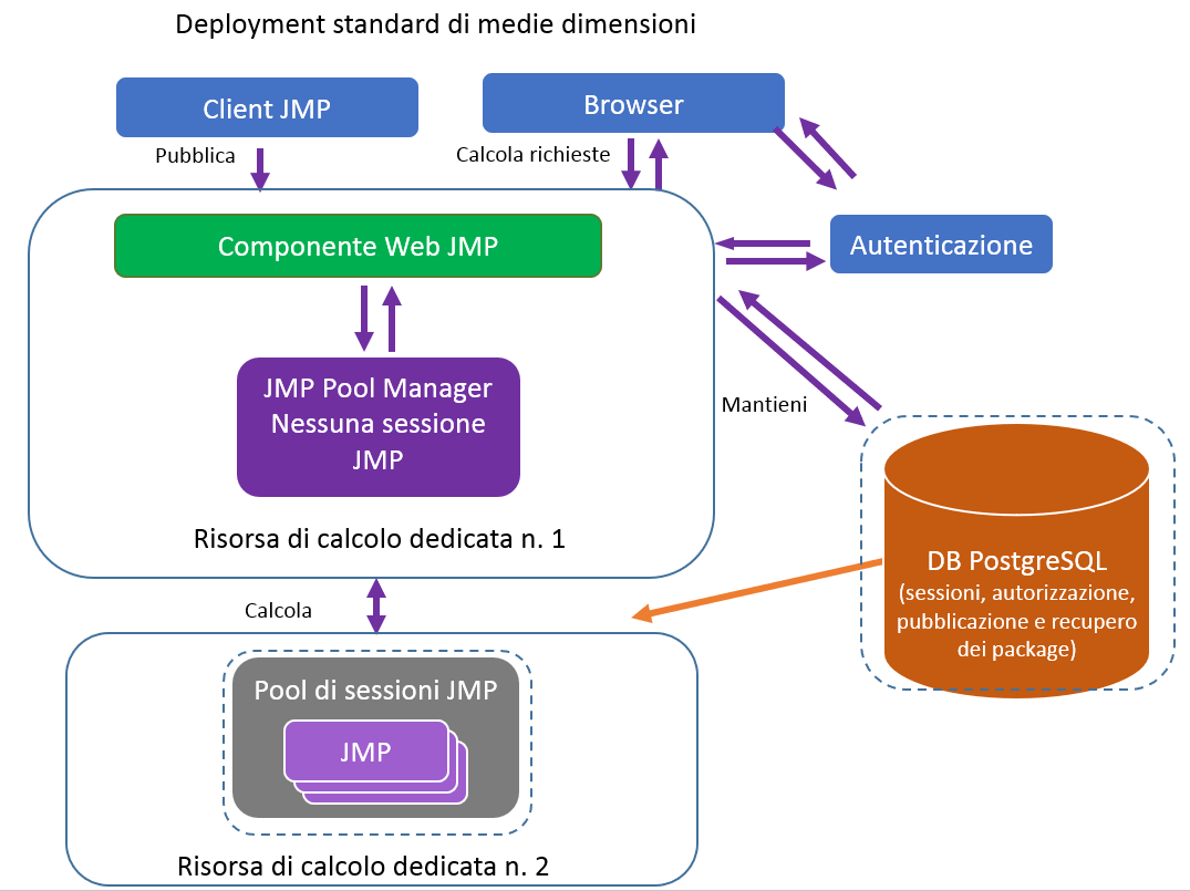

Deployment di medie dimensioni
In un deployment di medie dimensioni (ad esempio 500 utenti), è possibile prendere in considerazione due configurazioni, a seconda dei tipi di report che vengono caricati:
Se il numero dei caricamenti di report è elevato, ma i report stessi non contengono filtri sui dati o la necessità di ricalcolare le statistiche, allora l'area di interesse primario è il componente Web JMP.
Se sono necessari numerosi calcoli a livello di report, l'area di interesse primario è JMP Pool Manager.
Nei casi in cui il componente Web JMP sia di primaria importanza, o se non si sa se l’ambiente sarà ad alta intensità di calcolo, la configurazione consigliata è la seguente.
Figura 1.46 Configurazione consigliata per un deployment di medie dimensioni
Recommended Configuration for a Medium Deployment
In una configurazione standard in cui il componente Web JMP necessita di performance ottimali, JMP Pool Manager non ha sessioni JMP proprie. Impostare il numero delle sessioni di JMP in JMP Pool Manager a zero. Tutte le sessioni di JMP risiedono sulla seconda risorsa di calcolo, JMP Session Pool.
Se occorre un ambiente ad alta intensità di calcolo, assegnare le sessioni a JMP Pool Manager (eventualmente cinque). Ciò potrebbe ridurre le performance del componente Web JMP, ma fornisce una capacità di calcolo aggiuntiva per i report.

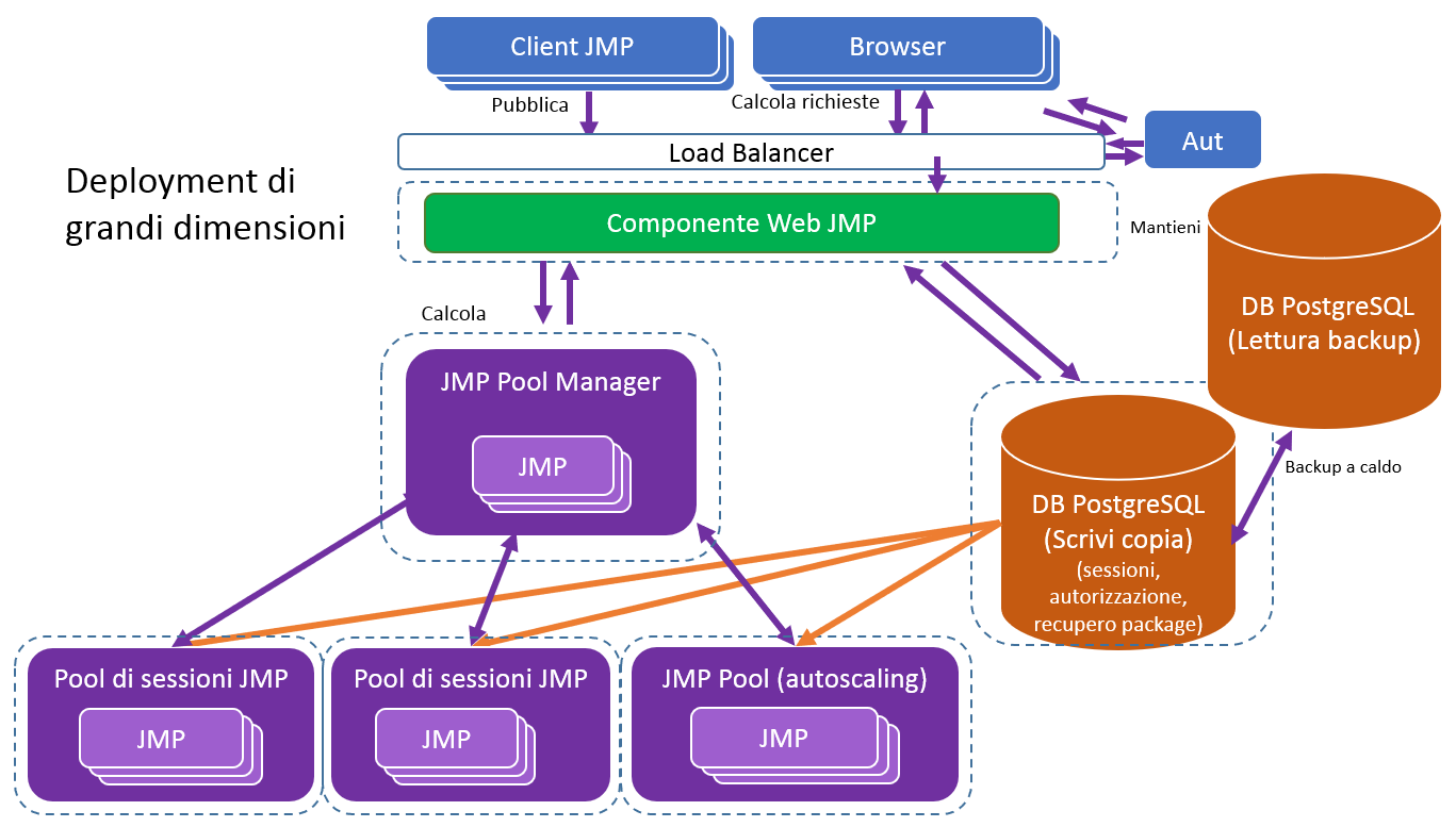

Deployment di grandi dimensioni
In un deployment di grandi dimensioni (ad esempio 2.000 utenti), si potrebbe avere bisogno di più JMP Session Pool e di una risorsa di calcolo dedicata separata per JMP Pool Manager.
Figura 1.47 Configurazione consigliata per un deployment di grandi dimensioni
Recommended Configuration for a Large Deployment
Il componente Web JMP, il componente JMP Pool Manager, i JMP Session Pool e i database PostgreSQL sono tutti istanze dedicate. Il numero di sessioni di JMP che si possono avere dipende dalla potenza di calcolo e dalla capacità di memoria di ogni istanza.
Ecco alcuni suggerimenti per ogni istanza:
Istanze del componente Web JMP e dei pool di sessioni di JMP: sono consigliate come requisito minimo macchine a 4 core, ma preferibilmente macchine a 8 core con 32 gigabyte di RAM.
JMP Pool Manager: è consigliata come requisito minimo una macchina a 4 core con 16 gigabyte di RAM.
Database PostgreSQL: le macchine dovrebbero anticipare i requisiti di archiviazione in base al volume di pubblicazione della propria organizzazione. Un'istanza scalabile sarebbe una scelta migliore, altrimenti 5 terabyte di memoria è il requisito minimo suggerito.
Si suggeriscono anche i seguenti elementi:
Un bilanciatore di carico per fornire un unico punto di ingresso per gestire la sicurezza delle richieste HTTP e HTTPS.
Un backup in lettura del database PostgreSQL per fornire una rapida transizione in caso di guasto o di problemi di connettività del database principale. Il backup deve essere aggiornato frequentemente.

Digitare Prompt dei comandi nella barra di ricerca di Windows. Verificare di eseguire il prompt dei comandi come amministratore (fare clic con il tasto destro del mouse sul Prompt dei comandi e scegliereEsegui come amministratore).
Figura 1.49 Esecuzione di un prompt dei comandi di Windows come amministratore

Connessione manuale di Keycloak e avvio di JMP Live
Dopo avere installato JMP Pro, il database di JMP Live, Keycloak e JMP Live, JMP Live e Keycloak dovrebbero essere automaticamente connessi. Se si riscontrano problemi accedendo a JMP Live dopo l'installazione, potrebbe essere necessario connettersi manualmente a Keycloak e avviare JMP Live manualmente.
Se si utilizza il database di JMP Live come database Keycloak, eseguire JMP Live una volta.
Questa operazione popola il database di JMP Live con gli schemi e le tabelle corrette per il funzionamento di Keycloak.
Se JMP Live è in esecuzione come servizio Windows, interromperlo:
a.
Digitare Gestione attività nella barra di ricerca di Windows. Oppure, premere Ctrl+Alt+Canc e selezionare Gestione attività.
b.
Fare clic sulla scheda Servizi.
Suggerimento: Se non si visualizza la scheda Servizi, potrebbe essere necessario fare clic su Ulteriori dettagli.
c.
Fare clic con il tasto destro del mouse su webjmpsvc.exe e jmppoolsvc.exe e fare clic su Interrompi.
Digitare Prompt dei comandi nella barra di ricerca di Windows. Eseguire il prompt dei comandi come amministratore (fare clic con il tasto destro del mouse sul Prompt dei comandi e scegliereEsegui come amministratore).
Selezionare la directory di installazione dei componenti JMPLive. Immettere: cd C:\Program Files\SAS\JMP Live\JMPLive (supponendo che JMP Live sia nella directory predefinita).
5.
Modificare il file .env utilizzando Blocco note. Immettere: start Notepad .env.
6.
Nel file .env, verificare i parametri in queste righe:
AUTH_SCHEME=keycloak
Nota: Opzioni alternative includono ldap e local. ldap è la scelta classica per connettersi a LDAP o Microsoft Active Directory (non scegliere questa opzione a meno che non si utilizzi JMP 15.0 o versione successiva). local consente un'autenticazione autonoma senza doversi connettere a un provider di identità.
KEYCLOAK_SERVER_URL=https://mykeycloakserver.mydomain.com:8443
Dove mykeycloakserver.mydomain.com:8443 è l'URL del server Keycloak e la porta che permette l'accesso HTTPS.
KEYCLOAK_ADMIN=keycloakadmin
Dove keycloakadmin è il nome dell'amministratore per l'area di autenticazione di JMP Live in Keycloak.
KEYCLOAK_ADMIN_CREDENTIALS=Password1
Dove Password1 è la password di amministratore per l'area di autenticazione di JMP Live Keycloak.
JMPLIVE_BASEURL=https://myjmpliveinstance.mydomain.com:3501
Dove myjmpliveinstance.mydomain.com:3501 è il nome DNS o l'alias del proprio server JMP Live e la porta che permette l'accesso HTTPS.
7.
Salvare gli aggiornamenti del file .env. Fare clic su File > Salva.
8.
Avviare i componenti JMP Live:
Se si è installato JMP Live come servizio Windows, aprire la scheda Gestione attività, Servizi (consultare la sezione passo 2) e avviare ogni servizio di JMP Live. Fare clic con il tasto destro del mouse su webjmpsvc.exe e jmppoolsvc.exe e fare clic su Inizio.
Se non si è installato JMP Live come servizio Windows, eseguire i passi indicati in Componenti non installati come servizi Windows.
JMP Live e Keycloak dovrebbero ora funzionare insieme.

Aggiornamento dei certificati SSL per Keycloak
Si può usare un'interfaccia della riga di comando (CLI) sul server Keycloak per eseguire una qualsiasi di queste operazioni:
aggiornare i certificati SSL
verificare i file dei nuovi certificati
modificare le opzioni di connessione al database
visualizzare le informazioni di connessione al database
testare la connettività del database
Per impostazione predefinita, la CLI è installata qui: C:\Program Files\SAS\Keycloak\keycloak\keycloak-cli.bat
Dopo aver aperto la CLI, si può ottenere assistenza nell'uso della CLI eseguendo questo comando: guida.

Cluster JMP Live
Dopo l'installazione, se JMP Live viene avviato utilizzando il comando npm start, viene avviata una sola istanza del codice del server JMP Live. Tuttavia, se JMP Live viene avviato con il comando npm run cluster , vengono avviate più istanze del codice del server JMP Live. Utilizzando la modalità cluster, se un'istanza è occupata, un client può comunque ottenere una risposta da un'altra istanza. La normale operatività prevede l’utilizzo della modalità cluster. Il numero di istanze di server JMP Live in un cluster è approssimativamente uguale al numero di core presenti sul server.
Esempio di tetto
Ecco un semplice esempio che mostra un tetto totale di 500 connessioni, con 4 server JMP Live nel cluster JMP Live e 2 JMP Pool. In questo esempio, DB_MAX_CONN_JMP_LIVE è impostato a 100 e DB_MAX_CONN_JMP_POOL è impostato a 50.
Figura 1.50 Esempio di tetto
