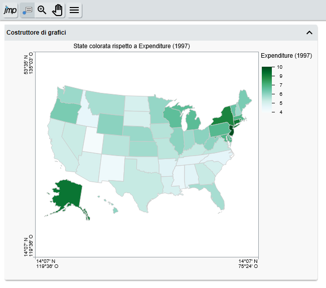

Per esportare un singolo report di JMP come HTML interattivo, utilizzare l'opzione Esporta come formato HTML interattivo con dati per creare un'unica pagina Web.
1. In JMP, creare il report e trasformarlo nella finestra attiva.
Nota: Se un report contiene un Filtro sui dati locali, esso è statico nel report Web e gli utenti non possono modificare le selezioni. Per rendere interattivo il Filtro sui dati locali, deselezionare la modalità Includi. (In Costruttore di grafici, per visualizzare la modalità Includi, selezionare Mostra modalità nel menu associato al triangolo rosso Filtro sui dati locali)
2. Selezionare File > Esporta, selezionare Formato HTML interattivo con dati e fare clic su Avanti.
3. Assegnare un nome al file.
4. (Facoltativo) Per aprire il file HTML nel browser predefinito dopo averlo esportato, selezionare Apri il file dopo il salvataggio.
5. Fare clic su Salva.
Il risultato viene salvato nella cartella selezionata.
Figura 7.16 Pagina Web per un singolo report HTML interattivo

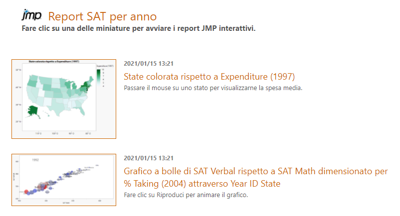

Per pubblicare più report di JMP come HTML interattivo, utilizzare l'opzione Pubblica nel file, che crea una pagina di indice che contiene i report.
Suggerimento: Quando si pubblicano più report di JMP, si deve specificare dove salvare la pagina di indice e i file di report. È possibile scegliere una cartella di rete condivisa e indicare il percorso ad altri oppure scegliere una cartella sul proprio computer e comprimere i file prima della condivisione. Ciò è particolarmente utile se si effettua la condivisione con utenti non JMP.
1. In JMP, creare i report.
2. Da una finestra del report, selezionare File > Pubblica > Pubblica nel file.
3. Selezionare i report che si desidera pubblicare.
4. (Facoltativo) Cambiare il percorso della cartella principale o cambiare il nome della sottocartella che conterrà i report.
5. Fare clic su Avanti.
6. Immettere un titolo per la pagina di indice. È inoltre possibile aggiornare i titoli dei report.
7. (Facoltativo) Cambiare opzioni aggiuntive. Consultare “Opzioni dei report HTML interattivi”.
8. Fare clic su Pubblica.
Figura 7.17 Pagina di indice per report HTML interattivi multipli
9. Fare clic su una miniatura per aprire un report.
Per dettagli su come gestire i report interattivi, da un report HTML, fare clic su
> Guida. Viene aperta la pagina della Guida https://www.jmp.com/interactive.
