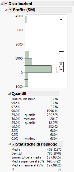

Figura 8.7 Finestra dei report Distribuzione
L'istogramma è verticale e i grafici includono un box plot degli outlier. Per rendere orizzontale l'istogramma e rimuovere il box plot degli outlier, selezionare le opzioni appropriate dal menu associato al triangolo rosso di Profits ($M). Tuttavia, per fare in modo che le preferenze siano valide ogni volta che si utilizza la piattaforma, modificare tali opzioni nella finestra Preferenze.

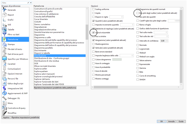

Modifica della preferenza del box plot degli outlier e riesecuzione della Distribuzione
1. Selezionare File > Preferenze (Windows) o JMP > Preferenze (macOS).
2. Selezionare Piattaforme dal gruppo delle preferenze.
3. Selezionare Distribuzione dall'elenco Piattaforme.
4. Selezionare l'opzione Layout orizzontale per attivarla.
5. Deselezionare l'opzione Box plot degli outlier per disattivarla.
Figura 8.8 Preferenze di Distribuzione
6. Fare clic su OK.
7. Ripetere l'analisi di Distribuzione. Consultare Creazione di una distribuzione utilizzando l'impostazione predefinita delle preferenze.
L'istogramma è ora orizzontale e il box plot degli outlier non appare. Queste preferenze rimangono attive fino a quando non le si modifica.
