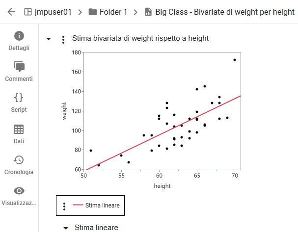

Figura 1.1 Riepilogo report in uno spazio e in una cartella (formato griglia)
Report Summary in a Space and Folder (Grid Format)
Nota: È possibile visualizzare i riepiloghi dei report come griglia o come elenco. Consultare Modifica del formato di riepilogo.
Nel riepilogo del report, vengono visualizzati il titolo, la data dell'ultimo aggiornamento, lo spazio di lavoro in cui si trova il report, l'utente che ha pubblicato il report, il numero di visualizzazioni o commenti del report e molto altro ancora.
Fare clic su un riepilogo report per aprirlo.

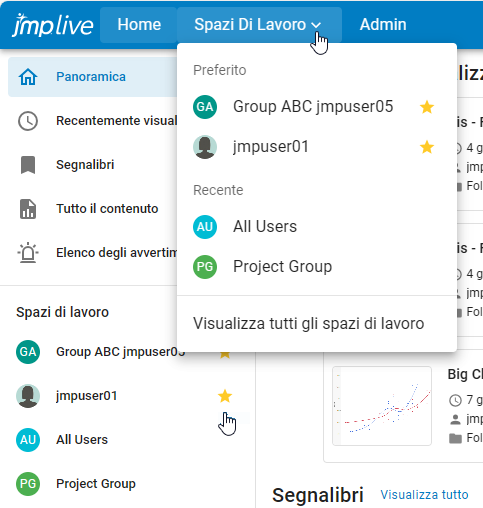

Quando si accede per la prima volta a JMP Live, è possibile disporre di diversi spazi di lavoro, compreso uno spazio di lavoro personale (se abilitato dagli amministratori di JMP Live) in cui è possibile pubblicare.
Suggerimento: Per accedere rapidamente al proprio spazio di lavoro personale, fare clic su icona utente > Il mio spazio personale. Se non si dispone di uno spazio di lavoro personale, è possibile crearne uno dalle impostazioni dell'account se questa opzione è stata attivata dagli amministratori di JMP Live.

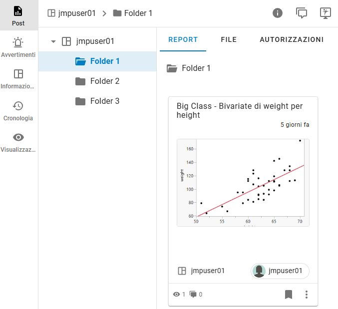

Apertura di un contenuto in uno spazio di lavoro
È possibile aprire cartelle, post di report o post di dati negli spazi di lavoro per i quali si dispone dell'autorizzazione alla visualizzazione.
In uno spazio di lavoro, fare clic su Post Image shown here e poi:
Fare clic su una cartella per aprirla.
Fare clic sulla scheda Report per visualizzare tutti i post di report nella cartella o nello spazio di lavoro. Fare clic su un post di report per aprirlo.
Fare clic sulla scheda File per visualizzare tutti i post di dati, i post di report e le eventuali sottocartelle della cartella o dello spazio di lavoro. Fare clic su un post di report o di dati o su una cartella per aprirli.

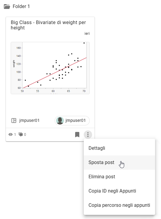

Spostamento di una cartella
È possibile spostare qualsiasi cartella per la quale si dispone dell'autorizzazione a contribuire. È possibile spostare le cartelle all'interno degli spazi di lavoro, ma non tra gli spazi.
In uno spazio di lavoro, fare clic su Post Image shown here.
Fare clic su una cartella.
Fare clic su Image shown here e selezionare Sposta cartella.
Scegliere lo spazio di lavoro in cui spostare la cartella.
Suggerimento: È possibile scegliere una cartella nello spazio di lavoro di destinazione in cui annidare la cartella, oppure creare una nuova cartella facendo clic sull'icona Crea cartella Image shown here.
Fare clic su Sposta.

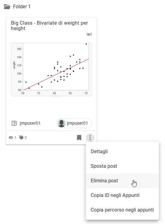

Eliminazione di una cartella
Da uno spazio di lavoro, fare clic su File.
Accanto a una cartella, fare clic su Image shown here > Elimina cartella.
Fare clic su Conferma.

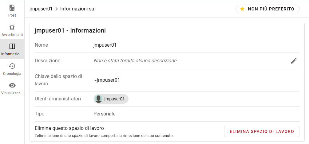

Visualizzazione dei dettagli su uno spazio di lavoro
Per gli spazi di lavoro a cui si ha accesso, se ne vedono i dettagli, come la descrizione, la chiave (per lo scripting), gli amministratori e gli attributi.
In uno spazio di lavoro, fare clic su Informazioni su Image shown here.
Figura 1.2 Dettagli su uno spazio di lavoro
Details About a Space
Nota: Solo gli amministratori degli spazi di lavoro possono modificare i dettagli o eliminare gli spazi.

Aggiungere uno spazio di lavoro ai preferiti
Per trovare rapidamente gli spazi di lavoro a cui si ha accesso, è possibile aggiungerli ai preferiti:
Dalla pagina Home o dalla Directory dello spazio di lavoro, passare il mouse su uno spazio e fare clic su Image shown here.
In uno spazio di lavoro, fare clic su Informazioni su, quindi fare clic su Aggiungi ai preferiti.
Suggerimento: È possibile rimuovere uno spazio di lavoro dai preferiti nello stesso modo.
Una volta aggiunto uno spazio di lavoro ai preferiti, esso appare in cima all'elenco in queste aree:
sotto Spazi di lavoro a sinistra nella pagina Home
sotto il menu Spazi di lavoro nella barra del titolo
Figura 1.4 Preferiti nella pagina Home e nel menu Spazi di lavoro
Favorites in the Home Page and Spaces menu

Aprire un post
È possibile aprire i post ovunque si disponga dell'autorizzazione alla visualizzazione.
Per aprire un post di report dalla pagina Home, fare clic sul titolo di un report.

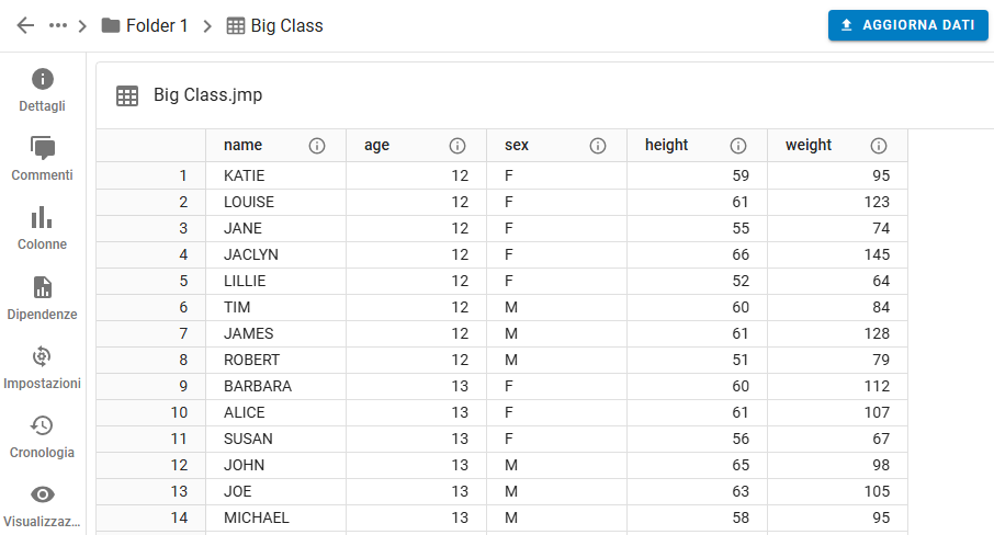

Per aprire un post di report o di dati da uno spazio di lavoro:
Fare clic su Post Image shown here dal riquadro di sinistra.
Fare clic sul titolo di un report nella scheda Report. Per aprire un post di dati, fare clic sulla scheda File, poi fare clic su un titolo di dati.
Figura 1.5 Post di report in uno spazio di lavoro e in una cartella
Report Post in a Space and Folder

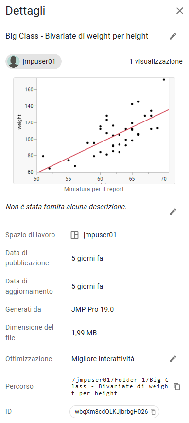

Aggiornamento dei dettagli dei post
È possibile aggiornare il titolo, l'immagine in miniatura, la descrizione o le impostazioni dei post di JMP Live. L'aggiornamento dei dettagli di un post richiede l'autorizzazione a contribuire.
Da un post, fare clic su Image shown here. Da un riepilogo di post, fare clic su Image shown here > Dettagli.
Accanto alla sezione che si desidera aggiornare, fare clic su Image shown here.
Suggerimento: Nella descrizione del post, è possibile utilizzare questi tag HTML: <a href= "target">, <b>, <em>, <i>, <strong> e <u>.
Per cambiare l'immagine della miniatura, passare il mouse sulla miniatura e fare clic su Cambia miniatura.
Figura 1.6 Aggiornamento dei dettagli di un post
Update a Post’s Details

Spostamento di un post
È possibile spostare un post in una cartella diversa dello stesso spazio di lavoro o in una cartella di uno spazio diverso. Lo spostamento dei post richiede l'autorizzazione a contribuire sia nella posizione originale sia in quella nuova.
Suggerimento: Per informazioni sulle autorizzazioni, contattare l'amministratore dello spazio di lavoro. Per sapere chi è l'amministratore dello spazio di lavoro, fare clic su Informazioni su Image shown here in uno spazio.
Per spostare un singolo post in uno spazio di lavoro, fare clic su Image shown here > Sposta post. Tuttavia, se si desidera spostare anche i dati associati al post, consultare Spostare più post simultaneamente.
Figura 1.7 Spostamento di un post
Move a Post

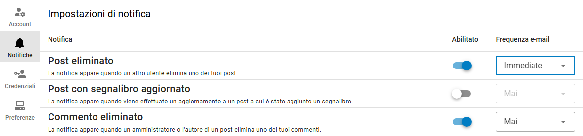

Di default, si riceve una notifica nelle seguenti situazioni:
se qualcuno aggiunge o risponde a un commento su un post di cui si è proprietari
se qualcuno @ cita l'utente in un commento
se qualcuno risponde a un commento fatto dall'utente
se qualcuno elimina un commento fatto dall'utente

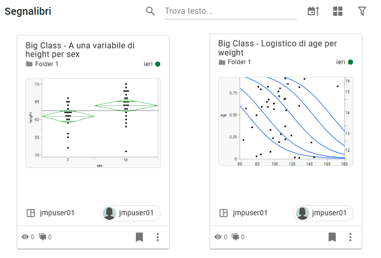

Aggiunta di un segnalibro a un post o a una cartella
In un post o in una cartella fare clic su Image shown here per aggiungere un segnalibro al post o alla cartella.
Per vedere tutti i post e le cartelle contrassegnati da un segnalibro, in alto a destra fare clic sull'icona Segnalibri Image shown here.
Per rimuovere un segnalibro, fare clic su Image shown here per rimuoverlo da un post o una cartella.
Figura 1.8 Esempio della pagina Segnalibri

Eliminazione di un post
È possibile eliminare i post o le cartelle a cui si è autorizzati a contribuire.
Nota: non è possibile eliminare un post di dati se un post di JMP Live sta utilizzando i dati.
Per eliminare un singolo post di JMP Live o una cartella da un post, uno spazio di lavoro o un riepilogo di post, fare clic su Image shown here > Elimina post.
Figura 1.9 Eliminare un post
Delete a Post

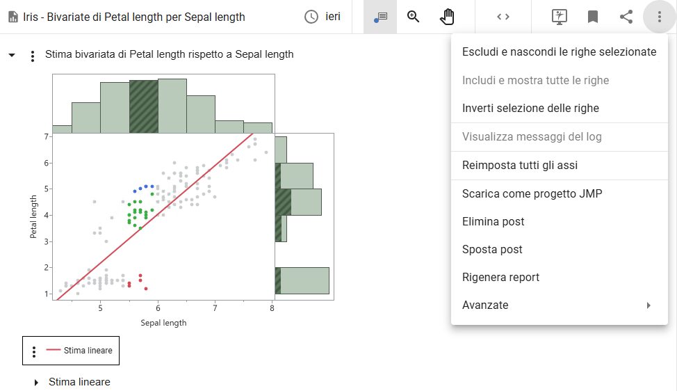

Grafici di JMP Live
Ecco che cosa si può fare con i grafici JMP Live.

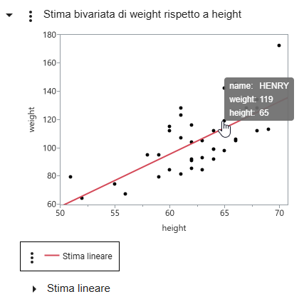

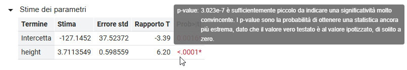

Visualizzazione dei valori dei dati nei grafici
In un post di report JMP Live, è possibile visualizzare le informazioni sui punti di dati nei grafici o nei calcoli dei report.
Toccare o fare clic su Identifica oggetti (Image shown here).
Toccare o passare il mouse su un punto di dati o un calcolo.
Figura 1.11 Vedere i valori di un punto di dati
See a Data Point’s Values
Figura 1.12 Vedere una spiegazione del calcolo di un p-value
See an Explanation of a P-Value Calculation

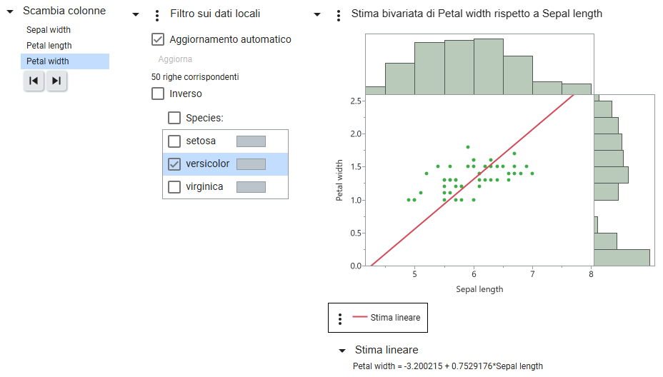

Selezionare i dati nei grafici
In un grafico di JMP Live è possibile selezionare i dati o ingrandirli.
La modalità di selezione dei dati in un grafico di JMP (punti, barre e così via) dipende dall'uso da parte dell'utente di un computer o di un dispositivo mobile. La modalità predefinita è la selezione di un singolo punto di dati.
Operazione
Su un computer
Su un dispositivo mobile
Selezionare o deselezionare un singolo punto di dati
Fare clic su un punto di dati.
Toccare Image shown here quindi toccare un punto di dati.
Selezionare o deselezionare più punti di dati
Premere Ctrl+Maiusc e fare clic su più punti di dati.
Toccare Image shown here, quindi toccare più punti di dati.
Identificare un singolo punto di dati
Passare il mouse su un singolo punto di dati.
Toccare Image shown here, quindi toccare un punto di dati.

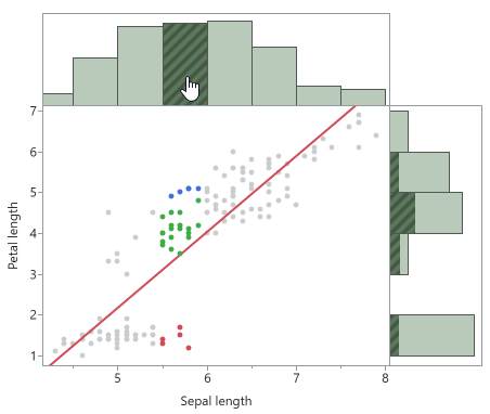

Selezionare i punti di dati mediante l'evidenziazione interattiva dei dati
Fare clic e trascinare un rettangolo sui punti di dati. Fare clic e trascinare al centro per spostare il rettangolo o trascinare gli angoli per ridimensionarlo.
Toccare Image shown here e quindi disegnare un rettangolo sui punti di dati. Trascinare il centro per spostare il rettangolo o trascinare gli angoli per ridimensionarlo.
Zoom
Fare clic su Image shown here e fare clic su un punto o tracciare un rettangolo. Il centro del rettangolo è ora il centro dell'area di zoom.
Per rimpicciolire, fare doppio clic sul grafico oppure premere Maiusc e fare clic sul grafico.
È inoltre possibile utilizzare la rotella di scorrimento del mouse per ingrandire e rimpicciolire. Se non si è in modalità Zoom, premere Alt prima di eseguire lo zoom con la rotella di scorrimento.
Suggerimento: Per ingrandire l'intera finestra, premere Ctrl quindi + o Ctrl quindi -.
Toccare Image shown here e avvicinare le dita per ottenere lo zoom.
Scorrimento in un grafico
Fare clic su Image shown here e fare clic e trascinare nel grafico. Oppure, premere Alt e fare clic e trascinare nel grafico.
Toccare Image shown here e spostare il grafico con il dito.

Vedere i dati collegati nei grafici
Se il post di report di JMP Live contiene più grafici JMP, quando si selezionano i dati in un grafico, questi vengono evidenziati in tutti i grafici.
Figura 1.13 Seleziona dati in grafici collegati
Select Data in Linked Graphs
Viene selezionata una barra dell'istogramma nel grafico in alto. Le righe corrispondenti sono evidenziate nel grafico a dispersione e nell'istogramma marginale.

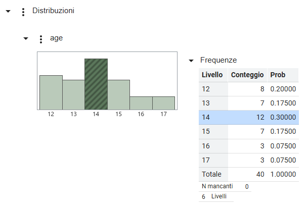

Selezionando i dati in un grafico, in una legenda o in un report, è possibile evidenziare i dati corrispondenti.
Figura 1.14 Selezionare i dati in un grafico per evidenziarli in un report
Select Data in a Graph to Highlight it in a Report
Viene selezionata una barra dell'istogramma e i dati corrispondenti sono evidenziati nel report Frequenze. È inoltre possibile selezionare una riga del report per evidenziare i dati corrispondenti nell'istogramma.
Esclusione e occultamento dei dati nei grafici
Dopo avere selezionato i dati in un grafico di JMP, è possibile escluderli dai calcoli del report e nasconderli nei grafici. I rapporti e i grafici si aggiornano automaticamente.
Figura 1.15 Opzioni del menu Report
Report Menu Options
Per escludere e nascondere dati, fare clic con il tasto destro del mouse sul grafico o utilizzare le opzioni del menu Altro Image shown here in alto a destra:
Nota: Se il report contiene un filtro sui dati locali, la maggior parte di queste opzioni non viene visualizzata perché si utilizza invece il filtro sui dati locali.

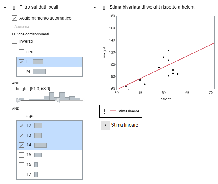

Filtrare i dati nei grafici
Se il report originale di JMP includeva un filtro sui dati locali, è possibile utilizzarlo per concentrarsi su dati specifici e vedere l'impatto su grafici e report di JMP Live.
Figura 1.16 Filtrare i dati nei grafici
Filter Data in Graphs
Suggerimento: Le selezioni effettuate nel filtro sui dati locali vengono acquisite nell'URL. È possibile copiare e incollare l'URL per condividere le selezioni con altri utenti.
Nel Filtro sui dati nell'esempio Grafici, le scelte del filtro mostrano solo le femmine tra i 51 e i 63 pollici di altezza che hanno un'età compresa tra 12 e 14 anni.
Suggerimento: Se sono selezionate più categorie e si desidera selezionare una singola categoria, fare clic sulla categoria (non sulla casella di controllo).

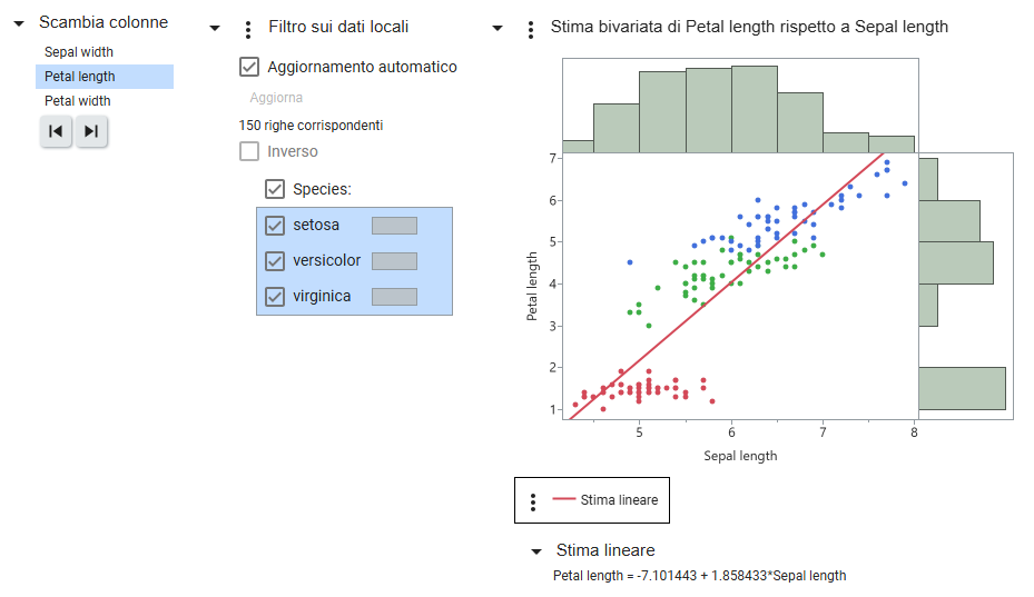

Scambio delle colonne di dati nei grafici
Se il report originale di JMP includeva Scambia colonne, è possibile analizzare rapidamente diverse variabili senza ricreare l'analisi. Quando si sceglie una variabile diversa in JMP Live, le analisi vengono ricalcolate automaticamente utilizzando la nuova variabile.
Nel seguente esempio, utilizzando i dati di Fisher sugli iris, il post di report di JMP include Scambia colonne e un Filtro sui dati locali.
Figura 1.17 Selezioni iniziali
Initial Selections
Inizialmente in Scambia colonne è selezionata Lunghezza dei petali (la colonna originale). Tutte le specie sono mostrate nel Filtro sui dati locali. Queste selezioni si riflettono nel grafico e nei calcoli.
Figura 1.18 Selezioni aggiornate
Updated Selections
In questo esempio, in Scambia colonne è selezionata Larghezza dei petali e nel Filtro sui dati locali è selezionata solo la specie versicolor. Il grafico e i calcoli si aggiornano in base a queste selezioni.
Suggerimento: Le selezioni effettuate nel Filtro sui dati locali e Scambia colonne vengono acquisite nell'URL. È possibile copiare e incollare l'URL per condividere le selezioni con altri utenti.

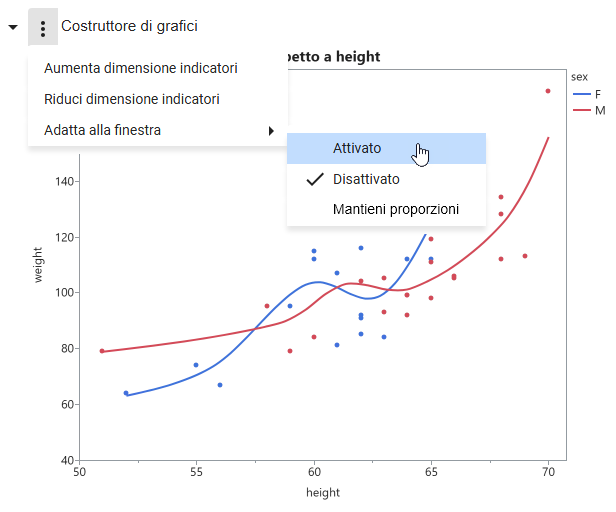

Personalizzazione dei grafici
Nota: Queste personalizzazioni sono temporanee mentre si è nel post di JMP Live.
Per ridimensionare un grafico in JMP Live, fare clic sui bordi del grafico e trascinare. È inoltre possibile ridimensionare un report a scorrimento in un dashboard JMP Live.
Usare le opzioni del menu Altro Image shown here per personalizzare gli elementi del grafico.
Figura 1.19 Adatta un grafico rispetto alla finestra
Fit a Graph to the Window
È possibile aumentare o diminuire le dimensioni dei marcatori per tutti i grafici che li includono. Per i grafici del Costruttore di grafici e Carta di controllo, è possibile dimensionare automaticamente il grafico in base alle dimensioni della finestra del browser, attivando l'opzione Adatta alla finestra.
Nota: Le opzioni di questo menu variano a seconda del tipo di grafico o di piattaforma JMP.

Apertura di una tabella di dati
In uno spazio di lavoro o in una cartella, fare clic sulla scheda File.
Fare clic su un post di dati Image shown here.
Figura 1.20 Esempio di tabella di dati
Example Data Table
A seconda delle autorizzazioni, oltre a vedere i dettagli, aggiungere commenti, visualizzare la cronologia e vedere chi ha visualizzato i dati, è possibile:
Nascondere o mostrare colonne o visualizzare le informazioni relative a una colonna.
Accedere ai report che dipendono dal post di dati.
Modificare le impostazioni per l'aggiornamento del post di dati. Vedere Aggiornamento dei dati.
Assegnare un add-in di JMP al post di dati. Vedere Utilizzare un add-in di JMP.
Aggiungere un riferimento ad altri dati. Vedere Fare riferimento a una tabella di dati.

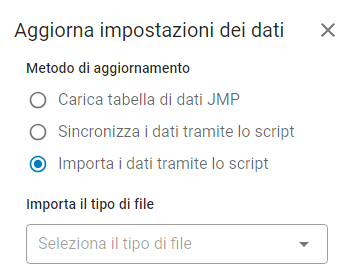

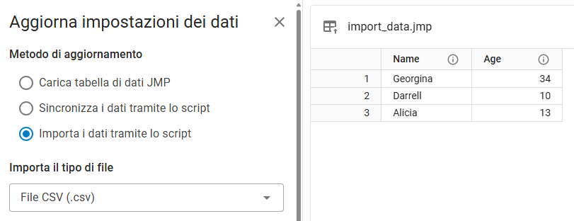

Per aggiornare i dati in JMP Live, da un post di dati, fare clic su Impostazioni Image shown here. Scegliere tra queste opzioni:
Collegamento alla tabella di dati
Fare clic su Aggiorna dati e accedere alla tabella di dati aggiornata sul proprio computer. Il caricamento dei dati richiede l'autorizzazione a contribuire o all'amministrazione dei dati.
Sincronizzare i dati tramite script
Creare uno script di sincronizzazione e fare clic su Sincronizza dati. Consultare Sincronizzazione dei dati.

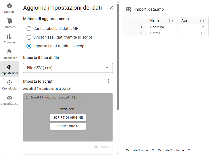

Importa i dati tramite script.
Creare uno script di importazione e fare clic su Importa dati. Consultare Importazione di dati.

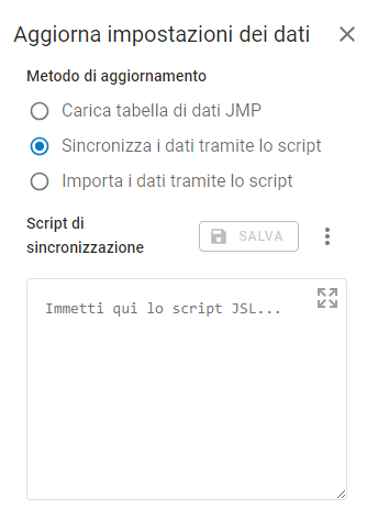

Creazione dello script di sincronizzazione
Fare clic su Impostazioni Image shown here.
Come metodo di sincronizzazione, selezionare Sincronizza dati tramite script.
Figura 1.21 Sincronizzare i dati tramite uno script
Creare lo script di sincronizzazione. Vedere Esempi di script di sincronizzazione.
Incollare lo script di sincronizzazione in Sincronizza script.
Fare clic su Salva.

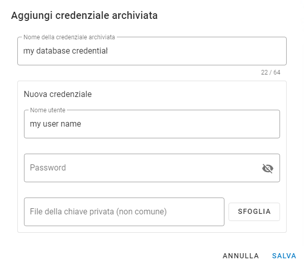

Aggiunta o aggiornamento delle credenziali
In alto a destra, fare clic su la propria icona utente > Impostazioni.
Dal riquadro di sinistra, fare clic su Credenziali Image shown here.
Per aggiornare le credenziali:
Fare clic su Image shown here per modificare le credenziali. Aggiornare il nome della credenziale. Fare clic su Aggiorna credenziale per modificare il nome utente e la password.
Fare clic su Elimina Image shown here per eliminare una credenziale.
Per aggiungere una nuova credenziale, fare clic su Image shown here.
Figura 1.22 Aggiungere le credenziali archiviate
Assegnare un nome alla credenziale.
Suggerimento: Utilizzare un nome che aiuti a identificare la credenziale, ad esempio il nome del database.
Immettere il nome utente e la password della credenziale.
(Facoltativo) Caricare un file della chiave privata.
A seconda del fornitore dell’origine dati, alcuni processi di autenticazione richiedono l'uso di un file della chiave privata.
Fare clic su Salva.

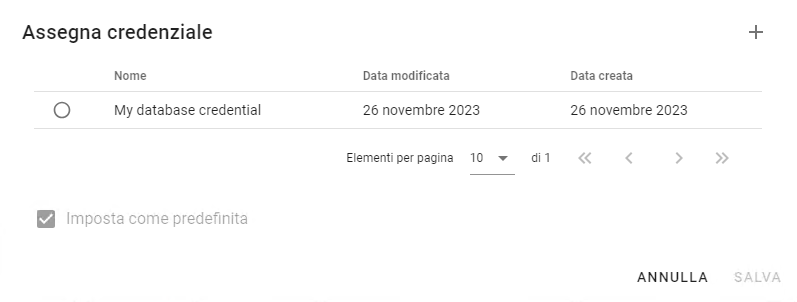

Assegnazione di credenziali
Se i comandi JSL nello script di sincronizzazione richiedono credenziali per accedere a un server o a un database esterno, è possibile aggiungere e assegnare tali credenziali in modo sicuro. Nello script di sincronizzazione, le credenziali sono rappresentate da segnaposti generici (%_PWD_% e %_UID_%) e non sono visibili. Quando si esegue lo script di sincronizzazione, lo script sostituisce i segnaposti generici con le credenziali effettive.
Assicurarsi di avere creato uno script di sincronizzazione. Consultare Creare uno script di sincronizzazione.
Fare clic su Assegna in Credenziali assegnate.
Figura 1.23 Assegnare una credenziale esistente
Fare clic su Image shown here per creare una nuova credenziale. Consultare Aggiunta o aggiornamento delle credenziali. Oppure selezionare la credenziale che si desidera utilizzare.
(Facoltativo) Fare clic su Imposta come predefinita per rendere disponibile la credenziale nello script di sincronizzazione.
Fare clic su Salva.

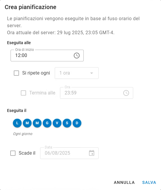

Pianificazione di una sincronizzazione
La programmazione di una sincronizzazione richiede l'autorizzazione dell'amministratore dei dati. È possibile pianificare la sincronizzazione dei dati con una frequenza di 10 secondi o una volta alla settimana. È anche possibile avere diverse pianificazioni per un post di dati. Ad esempio, una pianificazione potrebbe prevedere la sincronizzazione dei dati ogni martedì alle 21:00, mentre un'altra potrebbe prevedere la sincronizzazione dei dati ogni ora ogni venerdì dalle 8:00 alle 17:00.
Nota: Gli orari si basano sul fuso orario in cui si trova il server JMP Live.
Fare clic su Impostazioni.
Assicurarsi di avere creato uno script di sincronizzazione. Vedere Creare uno script di sincronizzazione.
Assicurarsi di creare e archiviare le credenziali in JMP Live se i dati provengono da terzi e utilizzano credenziali. Consultare Assegnazione di credenziali.
Fare clic su Crea accanto a Sincronizza pianificazioni.
Figura 1.24 Creare una pianificazione di sincronizzazione
Selezionare i seguenti dettagli:
Ora di avvio della sincronizzazione.
Giorni della settimana in cui eseguire la sincronizzazione.
(Facoltativo) Per sincronizzare ripetutamente i dati in un periodo di tempo, specificare la frequenza con cui ripetere la sincronizzazione dei dati e l'ora in cui interromperla.
(Facoltativo) Impostare una data di scadenza della sincronizzazione. La data di scadenza è comprensiva, quindi la sincronizzazione scade alle 23:59 del giorno indicato.
Fare clic su Salva.
In Sincronizza pianificazioni è possibile abilitare, modificare o eliminare una pianificazione.

Note:
Non sostituire PWD=%_PWD_% e UID=%_UID_%. Si tratta di caratteri jolly per la password e il nome utente, per mantenerli crittografati. Le credenziali assegnate sostituiscono i caratteri jolly all'esecuzione dello script.
Le impostazioni della stringa di connessione variano a seconda della configurazione.
Se la tabella di dati è stata creata con un connettore dati, si potrebbe desiderare di rimuovere la riga Driver( ... ), se presente. Questo driver potrebbe non essere presente in JMP Live e quando si utilizza una configurazione integrata (una riga come ID( "com.jmp.PLACEHOLDER" )), JMP cercherà automaticamente di trovare un driver adatto se non ne viene fornito uno.
Suggerimento: È inoltre possibile utilizzare il Costruttore di query per creare uno script di sincronizzazione JSL. Vedere “Scrivere una query SQL” nella Guida in linea di JMP.
Esempio di uno script di sincronizzazione di Python
importa jmp
dt = jmp.open(jmp.SAMPLE_DATA + 'Big Class.jmp')
jmp.live.set_result(dt)
Nota: La funzione jmp.live.set_result() aggiorna la tabella su JMP live con la tabella di dati di Python. Richiamando questa funzione con None(jmp.live.set_result(None)) si annulla lo script di aggiornamento di Python.
Fare clic su Importa dati.
Se il pulsante Importa dati non è attivo, un utente con l'autorizzazione di amministrazione dei dati deve creare lo script di importazione. Vedere Creazione di uno script di importazione.
Aprire i dati che si desidera importare.
Fare clic su Ricarica per sincronizzare i dati.

Creare lo script di importazione
Da un post di dati, fare clic su Impostazioni Image shown here.
Come metodo di aggiornamento, selezionare Importa i dati tramite script.
Figura 1.25 Importare i dati tramite uno script
Selezionare il tipo di file da importare.
Creare lo script di importazione utilizzando JSL.
Incollare lo script di importazione in Importa script.
Fare clic su Salva.
Esempio di importazione dei dati
In questo esempio, si dispone di un file CSV con nomi ed età. Aprire il file in JMP, che lo converte in una tabella di dati JMP. Pubblicare la tabella di dati JMP su JMP Live.
I dati del file CSV possono cambiare, quindi si desidera aggiornare i dati in JMP Live importando i dati più recenti dal file CSV.
Dal post di dati, fare clic su Impostazioni Image shown here.
Selezionare Importa i dati tramite script.
Selezionare File CSV.
Figura 1.26 Importazione di dati da un file CSV
(Appare solo se la tabella di dati contiene uno script di origine.) Fare clic su Script vuoto.
Incollare uno script come quello del seguente esempio.

Fare clic su Salva.
Aprire il file CSV aggiornato sul computer.
Fare clic su Ricarica.
Figura 1.27 Dati aggiornati da file CSV
Si noti che i dati sono aggiornati e includono un nome aggiuntivo.

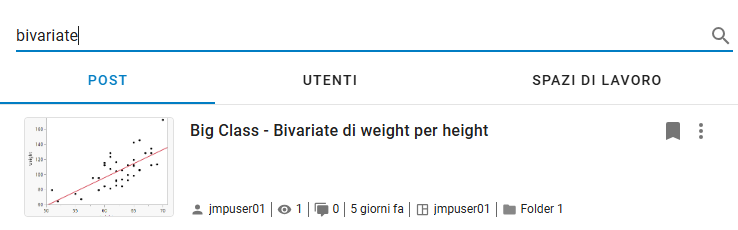

Ricerca in JMP Live
Per trovare post, utenti o spazi di lavoro nell'intero JMP Live, immettere una parola chiave nella casella di ricerca. Fare clic su Post, Utenti o Spazi per vedere specifici tipi di risultati.
Figura 1.28 Esempio di ricerca per parola chiave
Example of Searching by Keyword
Vengono di seguito riportate alcune operazioni possibili dai risultati della ricerca:
Post
Per aprire un post, fare clic sul titolo o sull'immagine.
Per aprire il profilo dell'autore del post, fare clic sul suo nome utente.
Per aprire uno spazio di lavoro o una cartella, fare clic sul rispettivo titolo.
Per inserire un segnalibro in un post, fare clic su Image shown here.
Per copiare l'ID del post per lo scripting, fare clic su Image shown here > Copia ID negli Appunti.
Per spostare o eliminare un post di cui si è proprietari, fare clic su Image shown here > Sposta post o Elimina post.

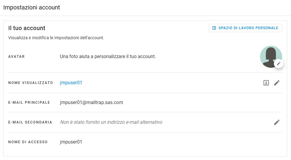

Modificare l'immagine del profilo: accanto ad Avatar, fare clic su Image shown here > Carica nuovo avatar o Ripristina predefinito.
Modificare l'immagine del profilo: accanto a Nome visualizzato fare clic su Image shown here e immettere e salvare il nuovo nome.
Nota: Il nome visualizzato potrebbe non essere modificabile in quanto questa operazione dipende dalle impostazioni di autenticazione del server JMP Live.
Aggiungere un'e-mail secondaria: accanto a E-mail secondaria fare clic su Image shown here e inserire e salvare l'indirizzo e-mail. È possibile inviare notifiche alle e-mail primarie o secondarie, o a entrambe.
Figura 1.29 Aggiornare il profilo
Update Your Profile
Verifica dei dettagli dell'account
In alto a destra, fare clic su la propria icona utente e selezionare Impostazioni.
Verificare il nome di accesso o l'e-mail associata al proprio account.
(Solo metodo di autenticazione locale) Verificare o modificare la password.

Modifica delle impostazioni di notifica
Accedere alle impostazioni di notifica in uno dei seguenti modi:
In alto a destra, fare clic su la propria icona utente > Impostazioni. A sinistra, fare clic su Notifiche Image shown here.
Fare clic su Notifiche Image shown here > Image shown here.
Nella pagina Impostazioni di notifica è possibile abilitare o disabilitare le notifiche. Se si abilita una notifica, scegliere la frequenza con cui si desidera ricevere la notifica.
Figura 1.30 Impostazioni di notifica
Notification Settings
Note:
Se è stato impostato un indirizzo e-mail secondario, è possibile scegliere a quale account inviare le notifiche (primario, secondario o entrambi).
Per ordinare le notifiche in ordine crescente o decrescente, fare clic sulla freccia accanto alla colonna Notifica.

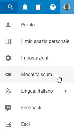

Modifica della lingua
In alto a destra, fare clic su la propria icona utente > Lingua, quindi selezionare una lingua.
Modifica del tema in modalità scura o chiara
Per cambiare il tema dalla modalità chiara a quella scura, in alto a destra fare clic sull'immagine del profilo > Modalità scura.
Figura 1.31 Cambiare il tema
Change the Theme
